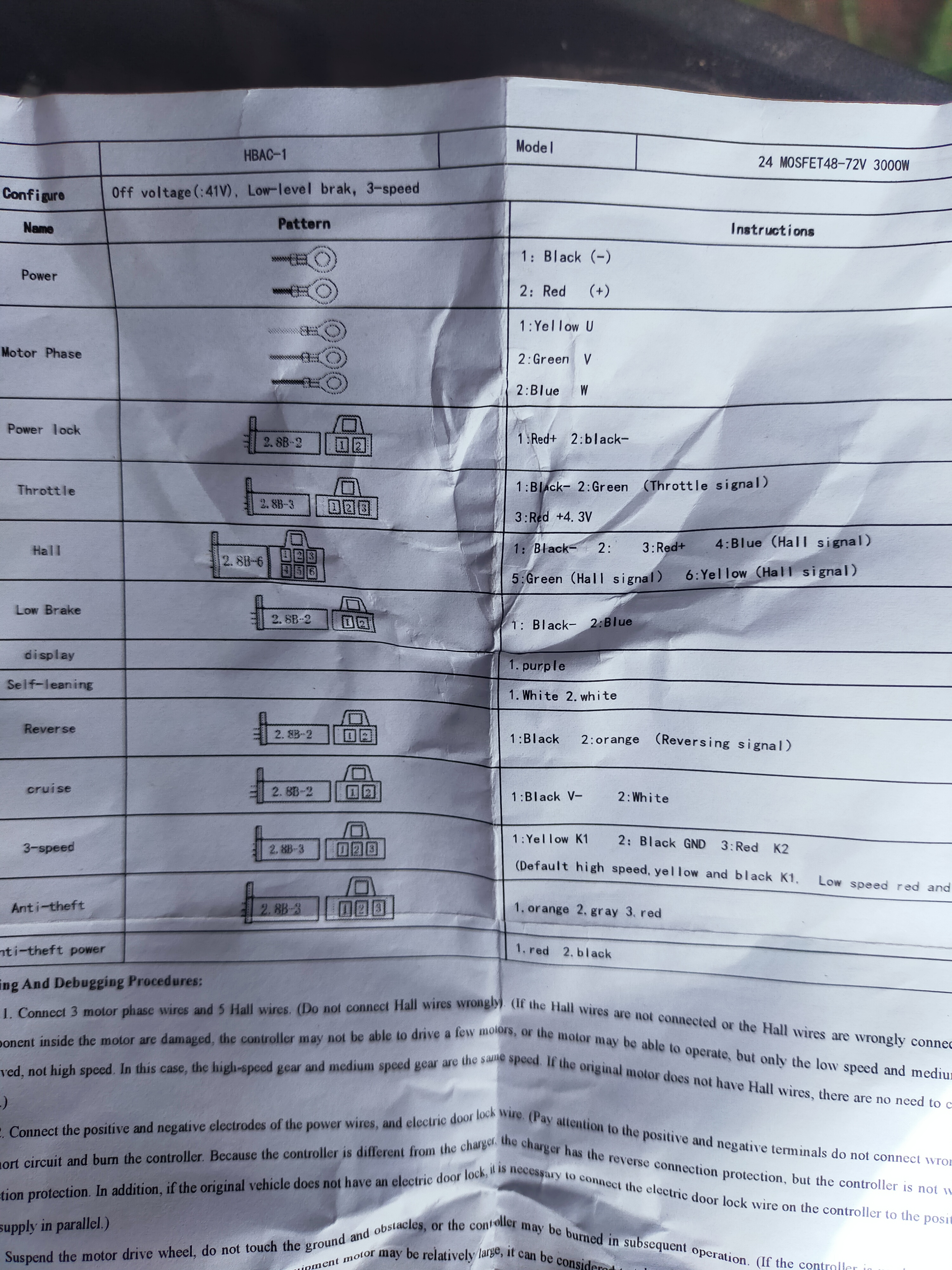

Soeben habe ich von meinem anderen Leo Baujahr 2020, den originalen 35 A 72 V Controller ausgebaut. Der Neue 72V 80 A passt nicht in das Controlerfach, auch nicht in den Akkuraum. Ich werde ihn in die Sitzbank einbauen und muß alle Kabel verlängern. Genaue Beschreibung folgt, ich bin jetzt zu müde, muß schlafen, da ich in wenigen Stunden zur Arbeit muß.

der auf eBay gekaufte controller
