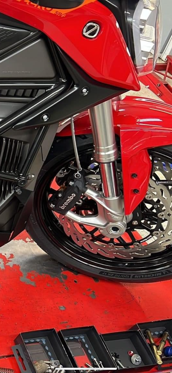

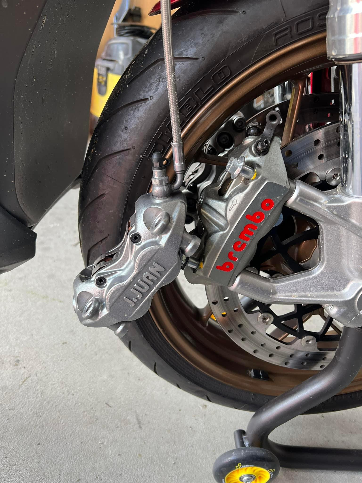

Werde in dem Zuge dann vorne auch die Brembo Bremszange Upgraden sowie die EBC Scheiben und Beläge für vorne.

Die Umrüstung auf BREMBO finde ich sehr interessant!
