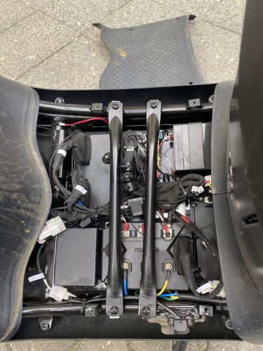

Hab heute mal meine Bodenplatte entfernt und habe zumindest dort erstmal keinen Wassereintritt feststellen können. Hier wurde bisher erwähnt, dass man vor allem die Mini USB steckplätze abdichten soll - kann mir vllt jemand sagen, wo ich die finde?

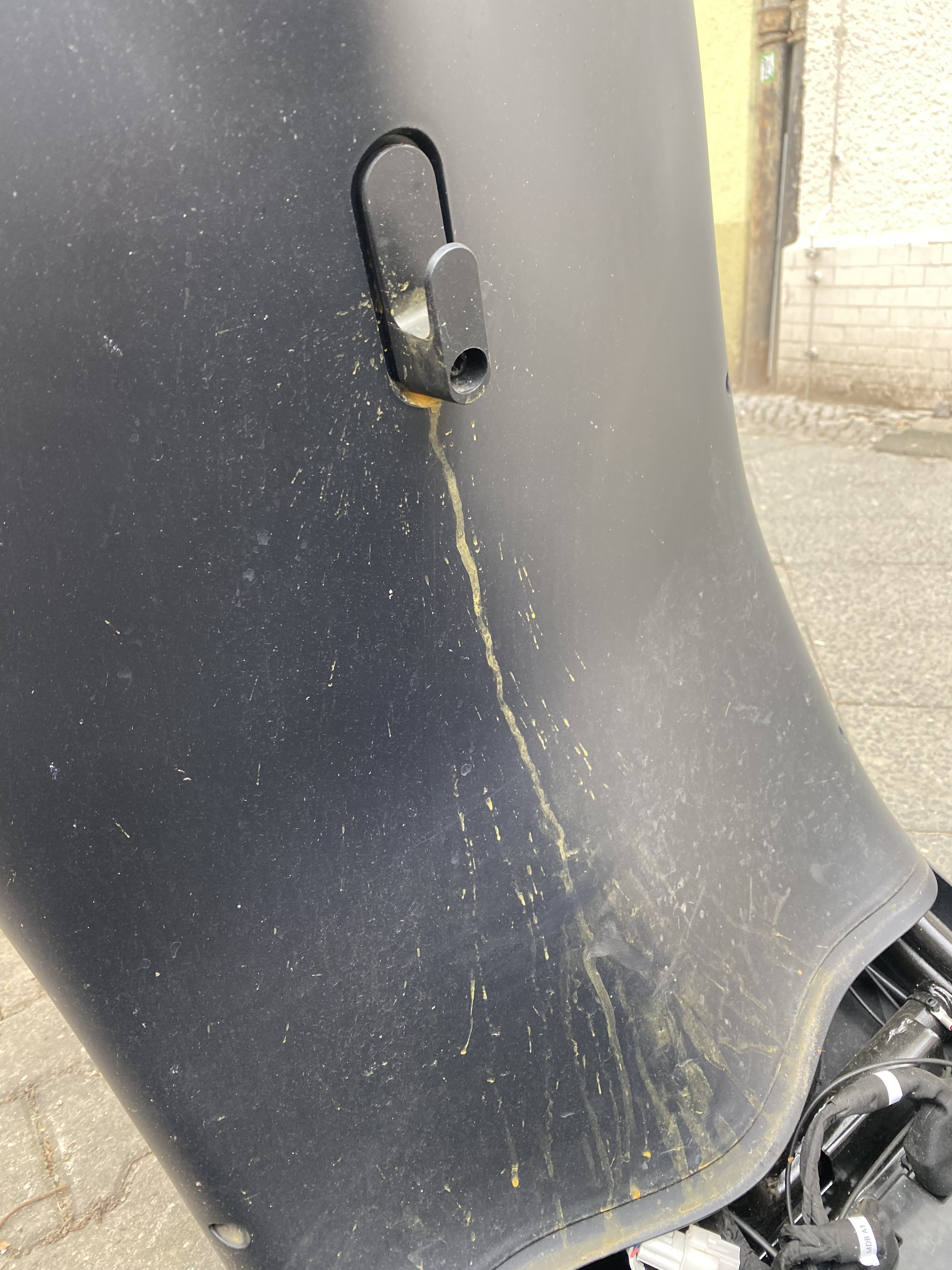

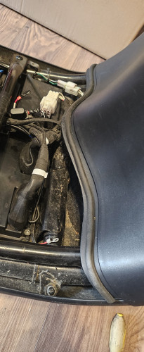

Kleiner Nachtrag:
Am Haken (siehe Bild) tritt auf jeden Fall Wasser ein und über den Blinker Schalter auch, hatte gestern die Hand orange nach der Fahrt.

Re: Unu Pro - Wasserschutz & Co
USB ist rot eingekreist.

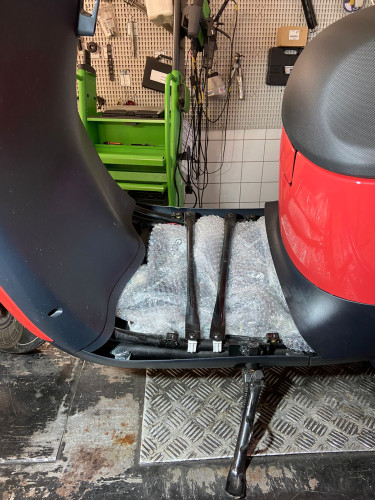

Und wie es aussieht, war der Roller schon mal bei der Fa. "Wilhelm Fahrzeugtechnik" am Südkreuz zur Wartung
Die Abdichtung auf dem Bild kommt nämlich nicht von Unu selbst, sondern wird in der Werkstatt freundlicherweise bei der Wartung für einen erledigt..
Unu hat dort nur ein winzig kleines Gummiplättchen drin, was mehr oder weniger nichts bringt.
Hallo aus München,
bei Häusler in der Wotanstr. wird beim Kundendienst gleich das ganze MDB-Steuergerät mit einer Folie eingepackt, damit auch die Stecker vor Wassereintritt geschützt sind.
Das machen die immer gleich mit und es kostet NIX.
Das nenne ich guten Service!
