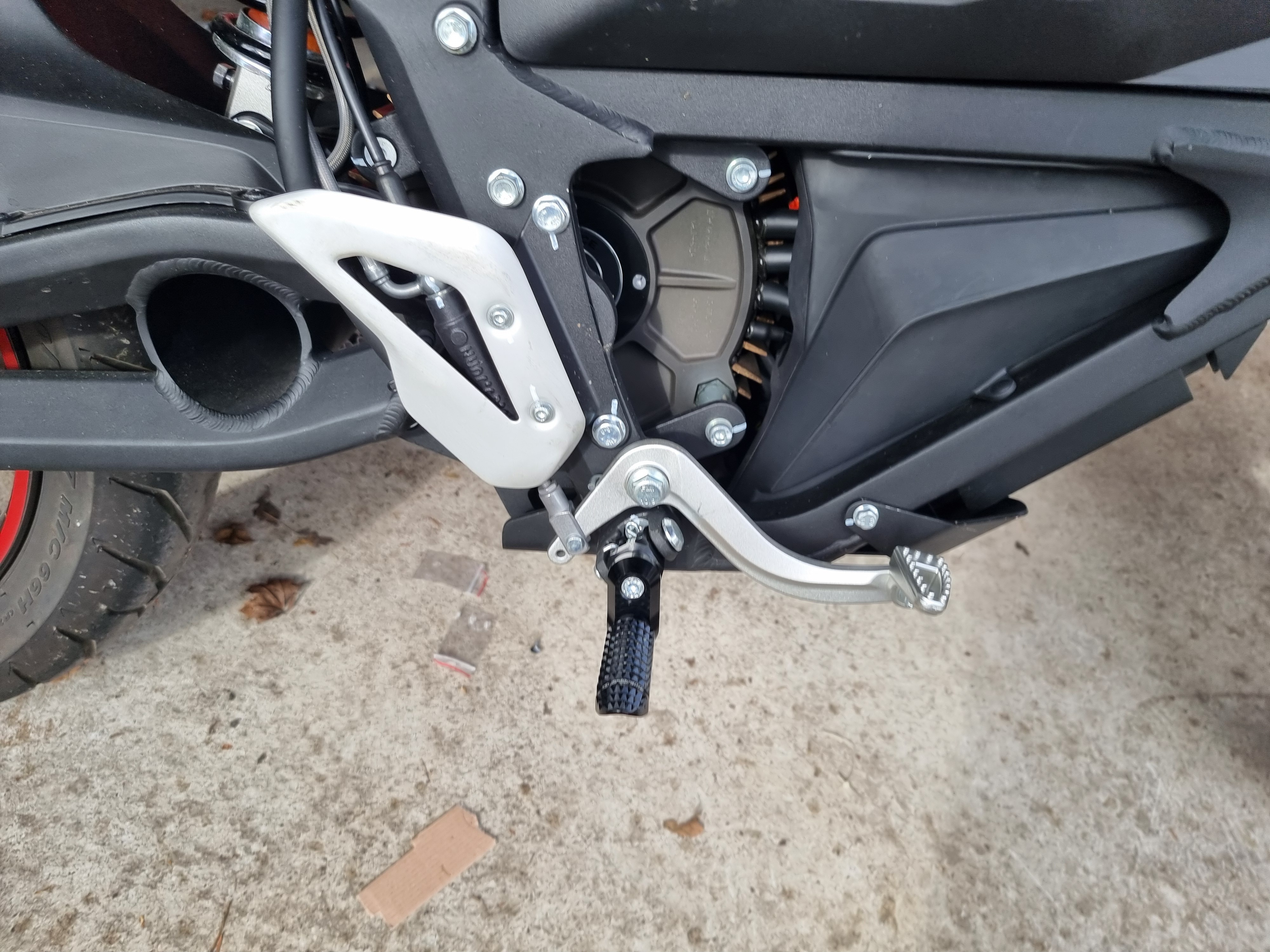

hier mal meine bisherigen Umbauten.
Beifahrerfußrasten abgeschraubt, Felgenrandaufkleber, kleine Tasche, Dashcam vorne unt hinten, LED-Blinker orginal von Zero, Verstellbare Fußrasten mit ABE von Probrake. Der Fußbremshebel muß noch verlängert werden. Ein größerer FXE-Aufkleber unter dem Zero Schriftzug soll noch kommen und der Nr. Schild Halter soll sich noch ändern.
Stefan
Stefan

Der Hebel eigbet sich doch wunderbar für eine Vergeösserung.
Ich würde mir zur Fussbremshebelverlängerung eine Pappe nehmen. Die Anordnung der Zacken markieren und die dann auf ein Aluriffelblech übertragen. Dort entsprechend bohren.
Das Riffelblech mittels Schraube - Gegenstück - Mutter befestigen. Fertig!
Beim Blech halt drauf achten das da nirgendwo scharfe Kanten vorhanden sind.
