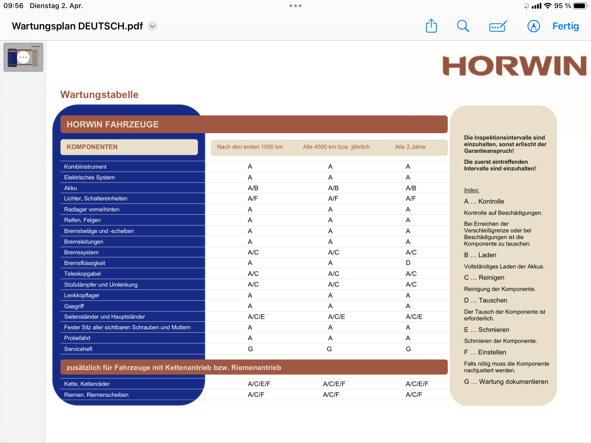

Re: Getriebeölwechsel EK/SK3
Antwort von HORWIN:
Im Anhang übermittle ich Ihnen einen aktuellen Wartungsplan (dieser wurde aktualisiert).
Diese Datei hat auch Ihr Fachhändler vorliegen.
In diesem Wartungsplan sind keine festen Intervalle für einen Getriebeöltausch vorgesehen.
Solange kein Ölaustritt vor liegt, muss auch keines Nachgefüllt oder getauscht werden.
Falls Sie jedoch Ölwechsel durchführen wollen benutzen Sie bitte das Öl GL-4 85W90 mit einer Füllmenge von 150ml.
Dank dir Thomas für die Recherche! Das Getriebe ist also quasi "wartungsfrei", solange es dicht ist. Gut zu wissen.
