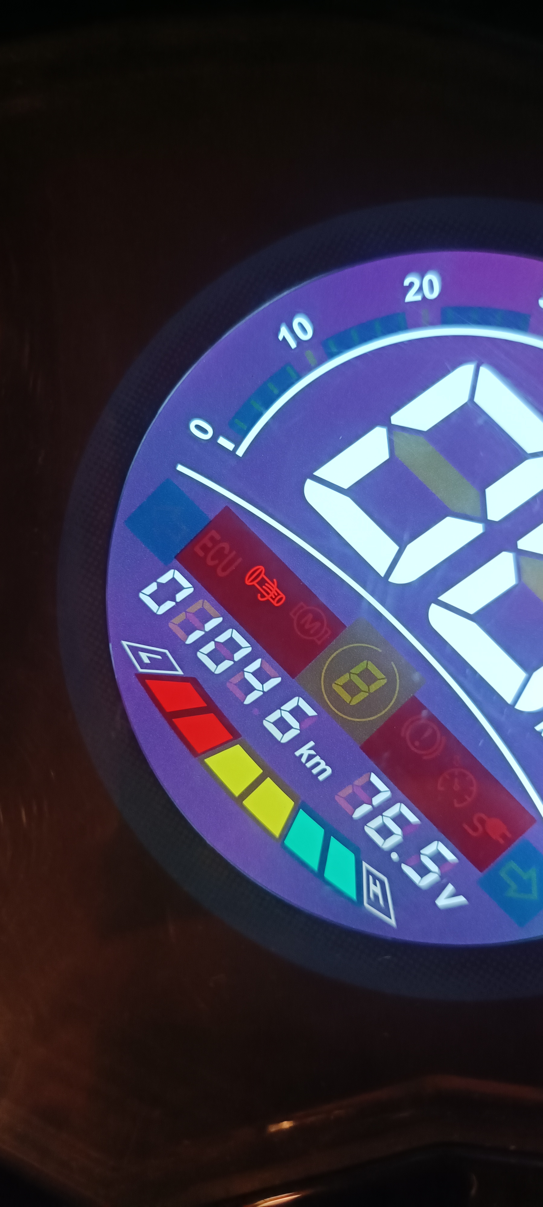

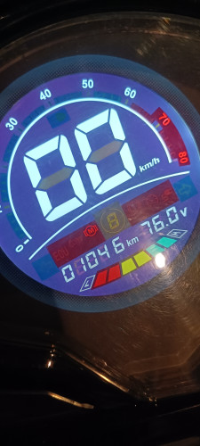

Hallo zusammen. Mein Junior besitzt einen estriker 3000.
Wir haben jetzt einen weiteren als "Ersatzteilspender" besorgt. Bei dem leuchtete eine Kontrolllampe im Display, die aussieht wie der Gasgriff. Daraufhin habe ich von dem aktuellen Roller den Gasgriff an den Ersatzteilspender angeschlossen. Die Warnlampe leuchtete nicht mehr.
Jetzt leuchtet die Lampe rechts daneben. Allerdings erst, sobald man Gas geben will. Auch am Steuergerät leuchtet eine rote Lampe 5x sobald man Gas gibt.
Jemand eine Idee, was diese Lampe zu sagen hat?

Moin,
Die Lampe mit dem M bedeutet Motor, keine Freigabe oder Defekt. Falls du die Lampe vom Steuergerät meinst., würde ich mal schauen, ob der Hersteller vom Steuergerät etwas zu der Lampe was sagen kann. Der Fehler könnte auch ein Kabel Problem sein.

das, was der Kontroller an Motor-Defekt feststellen kann ist allerdings nur dessen Hallsystem.
Hier scheint also, wenn der MotorController Einschaltet inzwischen ein korrektes Signal vom Gasgfiff anzukommen (Warnleuchte aus) aber die Motor-Warnleuchte ist dafür jetzt an.
Also entweder kommt von den drei Motor-Hallsensensoren (mindestens) ein Signal nicht zum Controller zurück, oder das M, geht auch an, wenn der Controller im Brake-Modus ist (Bremse gezogen/ Bremsschalter in Kontakt oder Seitenständer ausgeklappt). Bevor man den Motor-Kabelstrang auftrennt, um die Hall-Sensoren zu testen, sollte man erst das Andere ausschließen können.
Wenn ein Kelley-Controller installiert ist wären vier und ein Blink-Code Overvoltage.
Ist 76,5 Volt die Vollladung?

Danke für die Tips :!:
Also Akku ist geladen und hat derzeit 75 Volt. Nach dem Laden auch nie mehr als 76 Volt. Wenn man Gas gibt, geht die M Leuchte an. Sobald man los lässt geht sie auch wieder aus.
Ständer Schalter habe ich durchgemessen und funktioniert. Wenn man die Bremse betätigt, dann geht das Brems Symbol an und der Motor läuft nicht an. Also bremse sollte es auch nicht sein.

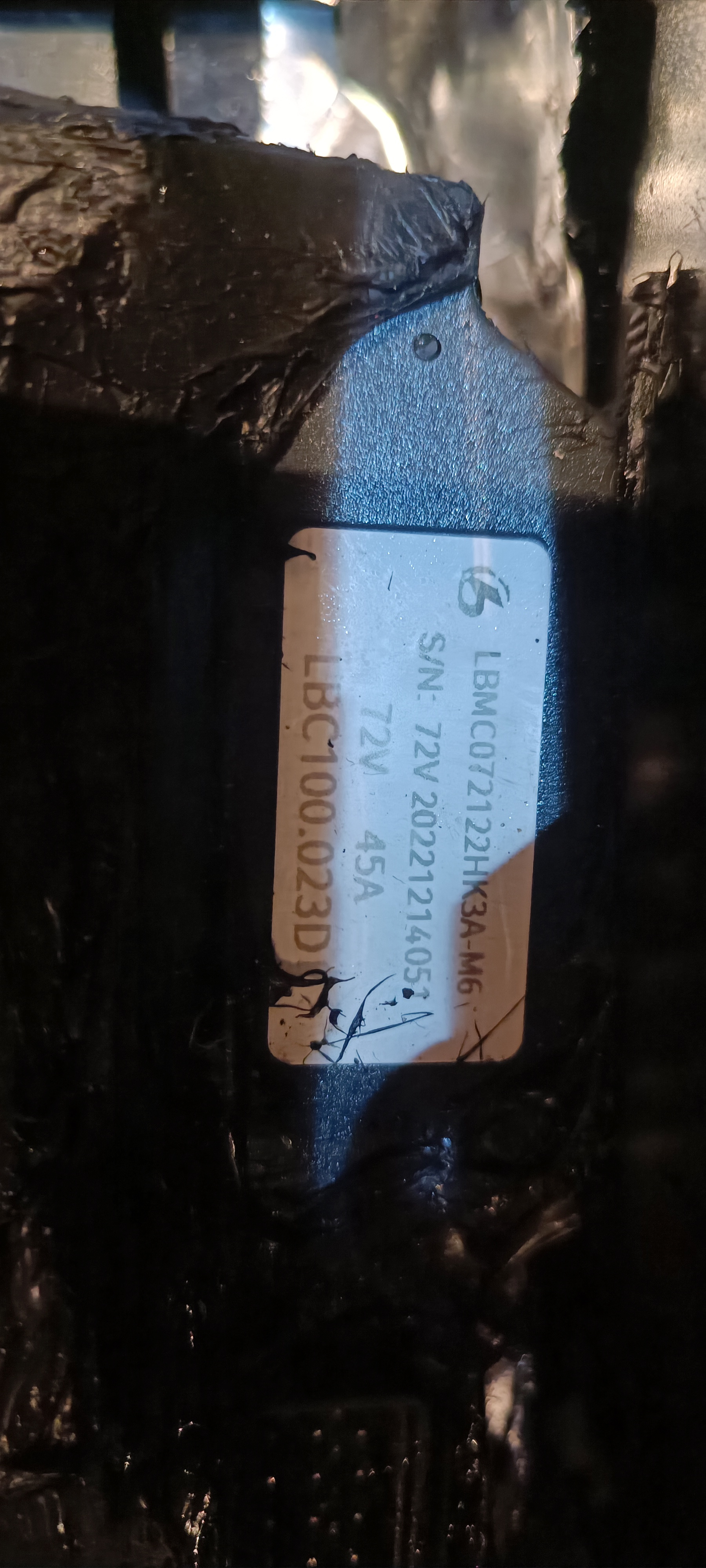

Habe mal ein Bild hinzugefügt von dem Steuergerät. GLAUBE auch, dass es schon mal getauscht wurde.
Egal ob es die China geräte oder die Liste von Nova Motors ist. 5 mal blinken steht überall hall Sensor

Hallo @elku191, herzlich willkommen im Forum. Schön, dass du präzise Beschreibungen und Fotos schickst. Dann kommen wir schneller weiter.
Du hast ja eine typische Kombi aus Bosch-Motor und Lingbo-Controller. Weißt du etwas von der Vorgeschichte des Ersatzrollers?
Ein typisches Szenario wäre folgendes: Der Original Controller (72122HK2A?) ist nicht programmierbar. Der Besitzer tauscht ihn gegen ein ähnliches Modell, das eine USB-serielle Schnittstelle hat - z.B. um den Roller ein paar km/h schneller zu machen. Mehr als gut 50 km/h sind mit dem schwachen Lingbo 72122 allerdings nicht drin.
Nun können drei Sachen passieren:
Der Besitzer berücksichtigt beim Tausch nicht, dass sich die Pinbelegungen vom alten und neuen Controller teilweise unterscheiden. Die Hall- und Gassignale sollten allerdings auf den gleichen Pins sitzen.
Oder er macht einen Fehler bei der Montage und jagt Akkuspannung auf die empfindlichen Hall-Sensoren. Es ist ja etwas überraschend, wenn zufällig der Hallsensor im Stromdrehgriff und im Motor defekt sein sollten.
Oder der Roller lief nach dem Umbau, aber dann trat der Fehler auf.

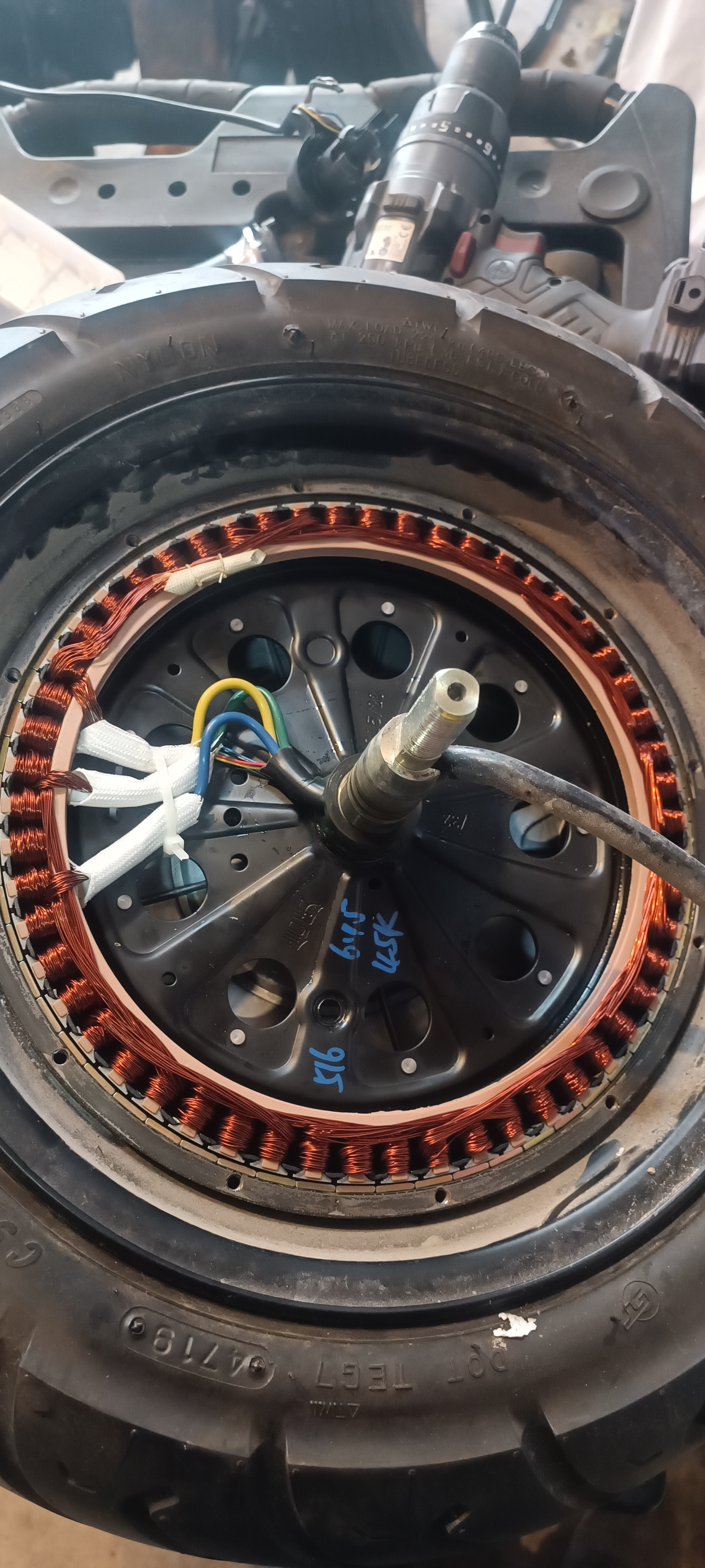

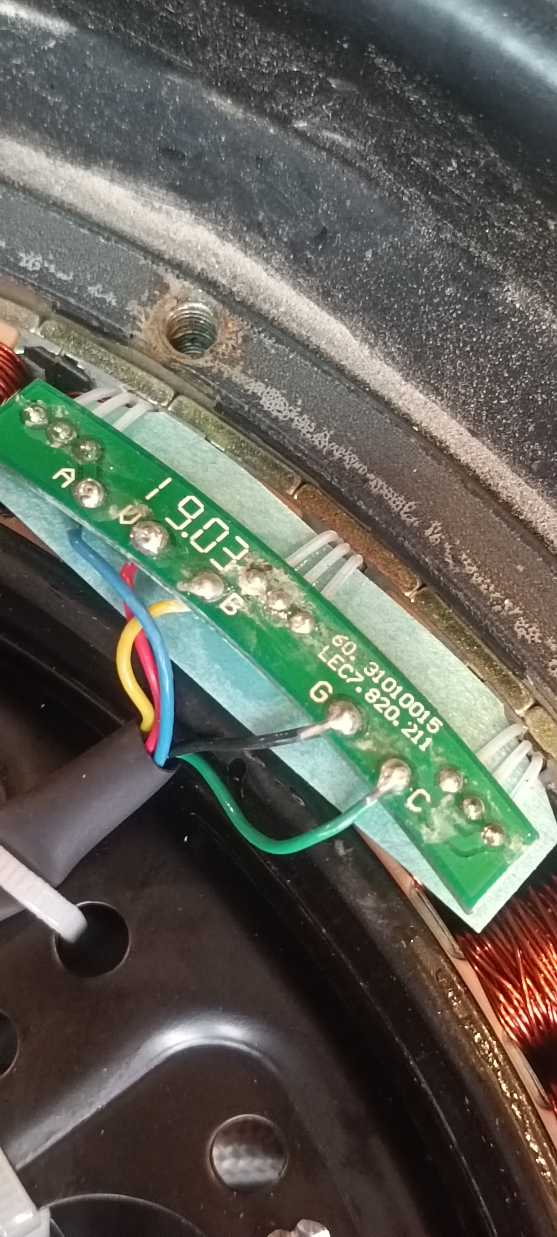

Wichtig wäre tatsächlich, die Hallsensoren im Motor zu testen. Dafür gibt es einfache Messgeräte. Damit kann man auch den Gasgriff messen.
Links zum Messgerät und zu den Pinbelegungen kann ich bei Bedarf raussuchen.

Die Welt ist klein: ich kann dir die Vorgeschichte zu dem Roller erzählen. Bei dem Roller war der Controller abgefackelt (im wahrsten Sinne des Wortes). Daraufhin hat der Vorbesitzer den Controller getauscht, aber leider nicht bemerkt/kontrolliert, was noch alles kaputt war/ist.
Er war der Meinung das wäre durch Wasser passiert.
Der Gasgriff ist wie alles, was auf dem 5Volt Zweig mit Strom versorgt wird, an Überspannung gestorben. So auch die Hallsensoren im Motor. Das ist die Fehlermeldung, wenn du den Gasgriff wechselst/abziehst.
Der Controller kann nur eine Fehlermeldung zur Zeit anzeigen, deshalb wechselt diese nach Tausch des Gasgriffs.
Der Controller ist mit schwarzer Dichtmasse/Karosseriekleber eingeklebt. Daran ist der Roller leicht erkennbar.

Auf jeden Fall ist es wohl so. Hallgeber im Motor und Gasgriff sind defekt. Habe mir neue bestellt, sollen wohl nächste Woche kommen.
Neu machen und mal sehen ob noch mehr kaputt gegangen ist.

OK, ein Roller mit 6 Blei-Akkublöcken; Nennspannung 72 Volt (Vollgeladen: 82,x Volt, Leer 63 Volt)
Lingbo, Bosch-Motor mit 30 Polpaaren und 54 Spulen, phase angle 120°, sensor shift angle 60°
