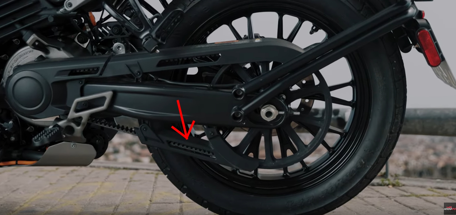

Interessant! Das, was ich im Kopf hatte zum Schutz des unteren Leertrums von vom Hinterrad mitgenommenen und passgenau auf dem Riemen platzierten Steinen:
hat Harley Davidson / Livewire bei der Del Mar sehr schön umgesetzt, aus dem neuen Alltagsvideo von 1000PS :D
Warum Zero sowas simples nicht machen wollte ist EXTREMST Kundenunfreundlich :evil:
