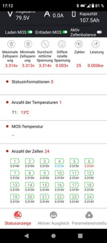

Hatte vor 4 Jahren einen solchen ähnlichen Coulometer in meinem Minicamper mit Solar und Aufbaubatterie verbaut. Der hatte einen Plus, Minus und Magnetspulenanschluss. War aus China und hatte nur wenig Beschreibung dabei. Du hast hier ein Handybild drin, mit dem Du auf das BMS zugreifen kannst, das kann ich leider nicht machen. Coulometer werden gerade bei ALI angeboten, die haben einen 5poligen Anschluss und kommen vermutlich auch ohne Beschreibung und Anschlussmöglichkeiten aus China.

Das Bild ist vom Jikong BMS, das Coulometer hat nur die Anzeige, ist auch von 2 verschiedenen Rollern.

Es gibt auch BMS mit extra Displayanschluss, dann hast du eine recht genaue Darstellung vom SOC deines Akkus. Meine beiden Daly-BMS haben einen direkten Displayanschluß für eine einfache (relativ genaue) Batterieanzeige (z.B. Daly Lightboard), bzw. habe ich auch ein 4,3" RS232/RS485 Display, womit sich das ganze BMS auch einstellen lässt.
