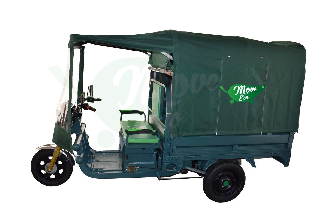

Hallo und guten Abend,
danke erst mal, das ihr euch zum Sonntag die Zeit genommen habt, mir so ausführlich zu antworten.
Einfach nur mal so den Blei- gegen einen Li-Akku zu tauschen war wohl zu kurz gedacht.
Jetzt stehe ich vor der Wahl den Li-Akku, dem Dreirad und Controller anzupassen,
oder den Controller gleich mit zu tauschen und dafür größere Auswahl beim Akku zu haben.
Letzteres scheint aus technischer Sicht am vernünftigsten zu sein.
Dabei ergibt sich wieder die nächste Frage. Welchen Controller und welchen Akku. Wie viel Ah? Die Auswahl erscheint mir auf dem ersten Blick recht groß.
Der Motor ist ja auf 60 Volt ausgelegt. Bei 16s mit 67,2V bleiben oder zu 17s oder mehr wechseln?
Wie viel Spannung verkraftet der 60 V Motor? Mit seinen 1KW ist er eigentlich für´s Gebirge recht schwach.
Aber mit Untersetzung bin ich bisher jeden Berg hoch gekommen, wenn auch super langsam.
(Hat aber auch was, ist wie spazieren gehen.
Hauptstraßen meide ich so gut es geht.
Meinem Nachbar hat mein Gefährt so gut gefallen, das er sich auch eins zugelegt hatte.
Zwei Tage später ist er an der Ortseinfahrt, von einem PKW leider für mehrere Wochen ins Koma befördert worden.)
Der Controller ist mit reichlich Steckern versehen, ohne Beschriftung. Sind die Anschlüsse bei den verschiedenen Modellen gleich? (genormt?)
Mein Dreirad fährt recht ruppig an, kein sanft Anlauf. Liegt das an der billigen Motorsteuerung oder mehr am "Gasgriff"?
Der Kabelsalat mit den fünf Ladegeräten ist Absicht. Wollte die Kabel nicht kürzen oder klemmen. Sie sind nur provisorisch montiert und wandern nach dem ausscheiden der Bleibatterien wieder in ihre originalen Verpackungen.
So können sie später noch wo anders ihren Dienst erfüllen.
Oh, ganz schön viel Text geworden. Ich hoffe alle Buchstaben haben ihren richtigen Platz gefunden.
Viel Grüße aus dem Erzgebirge (Werbung) Steffen

Re: 60V Lithium-Ionen-Akku
wie es scheint, kann man den Votol Controller nur aus Asien beziehen. (Ebay, Alibaba)
Versand so etwa ein Monat. Wäre wohl besser gewesen sich im Herbst damit zu befassen. Guter Zeitvertreib für die Schlechtwetterperiode.
Der Frühling naht und die Außenarbeiten nehmen zu. Ich könnte meinen grünen Lastesel jetzt wieder gut gebrauchen und die Batterien schwächeln schon sehr.
Der Rückwärtsgang sollte auch möglich sein.
Gibt es da Unterschiede bei der Anzahl der Anschlussmöglichkeiten (Stecker) oder sind die Ausführungen gleich?
Das muss ich erst mal verdauen, mich damit befassen.
Danke für die Unterstützung und einen guten Start in die Woche.
