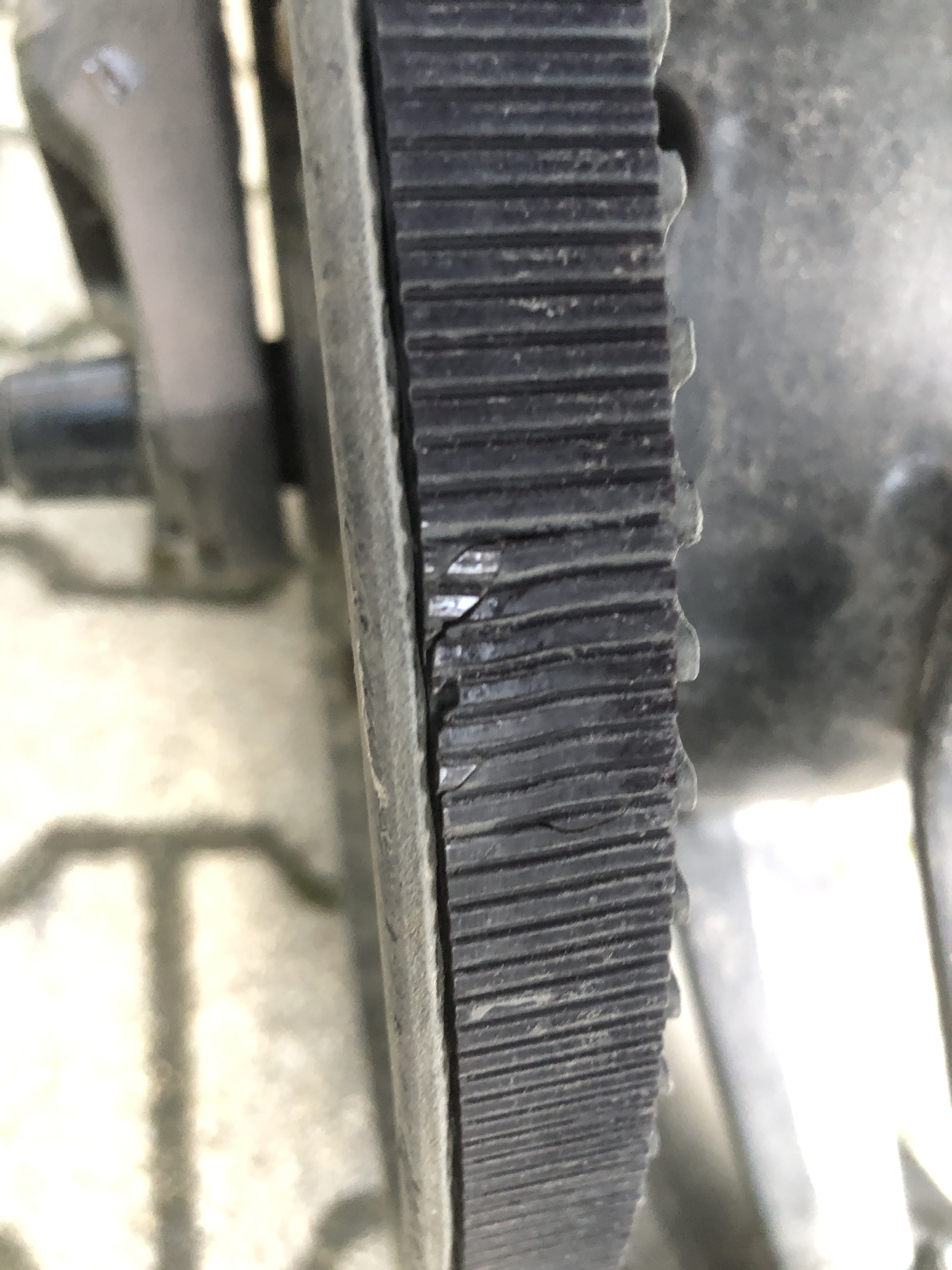

Wie ich diesen völlig ungeschützt laufenden Zero Zahnriemen HASSE :evil:
Kaum habe ich einen neuen Riemen drauf, hat es mal wieder, dank Baustelle, auf Arbeit wieder leicht geknirscht. Kurze Kontrolle ergab keinen Steindurchstoß, wie direkt vor dem ersten PaceRace anno 2021. Doch in den letzten 2 Wochen machte sich zunehmend bei Drehmoment über 2 Balken ein deutlich spürbares ratt-ratt-ratt beim Beschleunigen bemerkbar :shock:
Gründliche Kontrolle des großen Riemenrades brachte keinen Aufschluss, denn das relativ niederfrequente Ruckeln legte das große Riemenrad nahe.
Heute nun alles noch näher betrachtet, und tatsächlich stand am Außrenrand des Riemens ein Span ab, von der Deckschicht. Die habe ich vorhin sorgfältig abgeschnitten, aber es änderte sich rein garnichts am ratt-ratt-ratt! Und dann sah ich das:
So ein elender Schrott aber auch :!: Fahren bis er reißt, womöglich auf der Autobahn, oder lieber gleich wechseln, nach nicht mal 2000km? Und weiterhin ohne jeglichen Riemenschutz weiter fahren?!

Das sieht aber nicht gut aus :x
Der wird bestimmt bald reißen bei starker Belastung.

So ein elender Schrott aber auch :!: Fahren bis er reißt, womöglich auf der Autobahn, oder lieber gleich wechseln, nach nicht mal 2000km? Und weiterhin ohne jeglichen Riemenschutz weiterfahren?!
Von Baustellen fern halten 💩✊

Geht nicht, denn der hauptsächliche Daseinszweck der Zero ist nun mal die Fahrt zu Arbeit, die wie geschrieben derzeit eine Baustelle IST :evil:

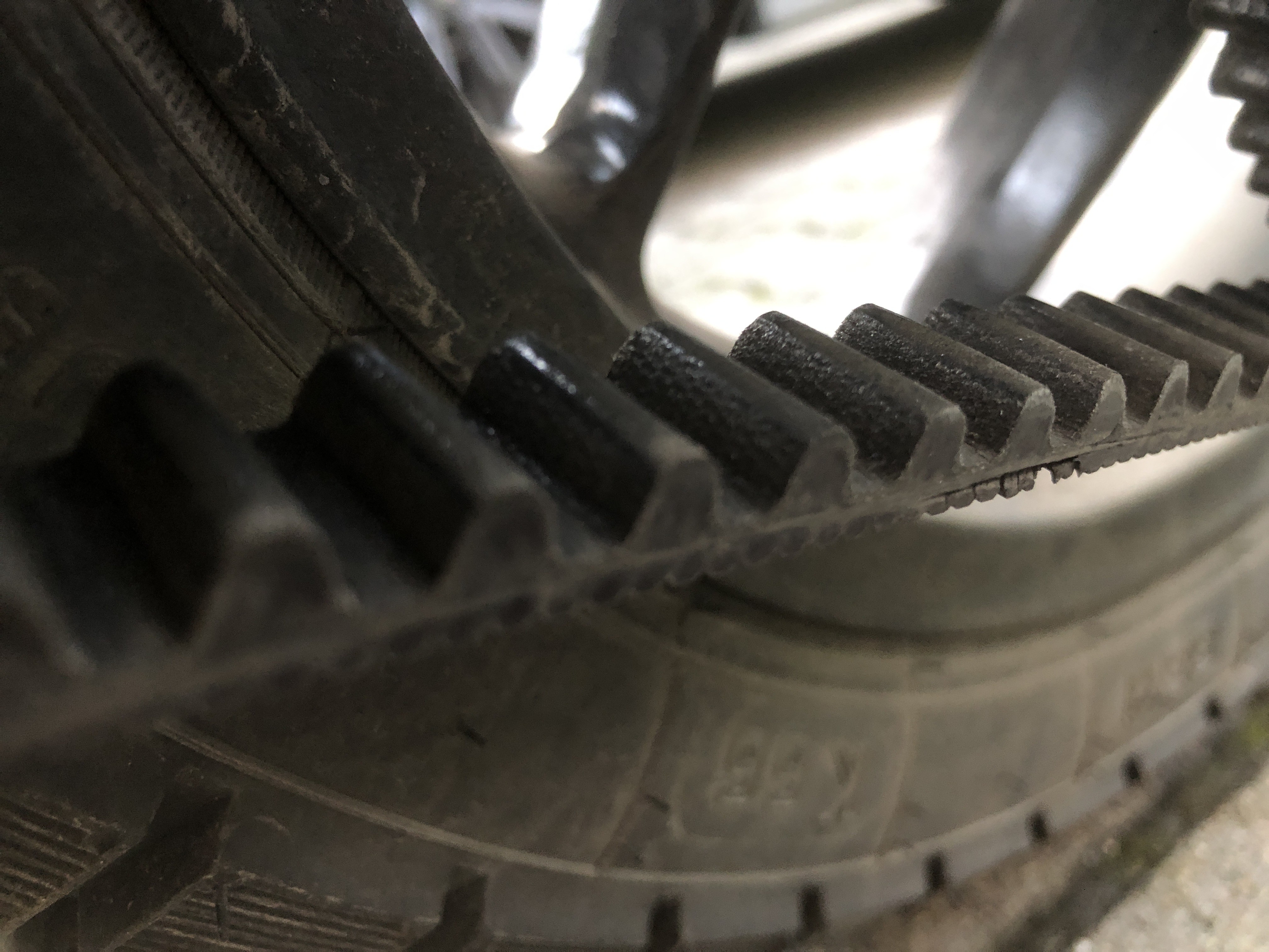

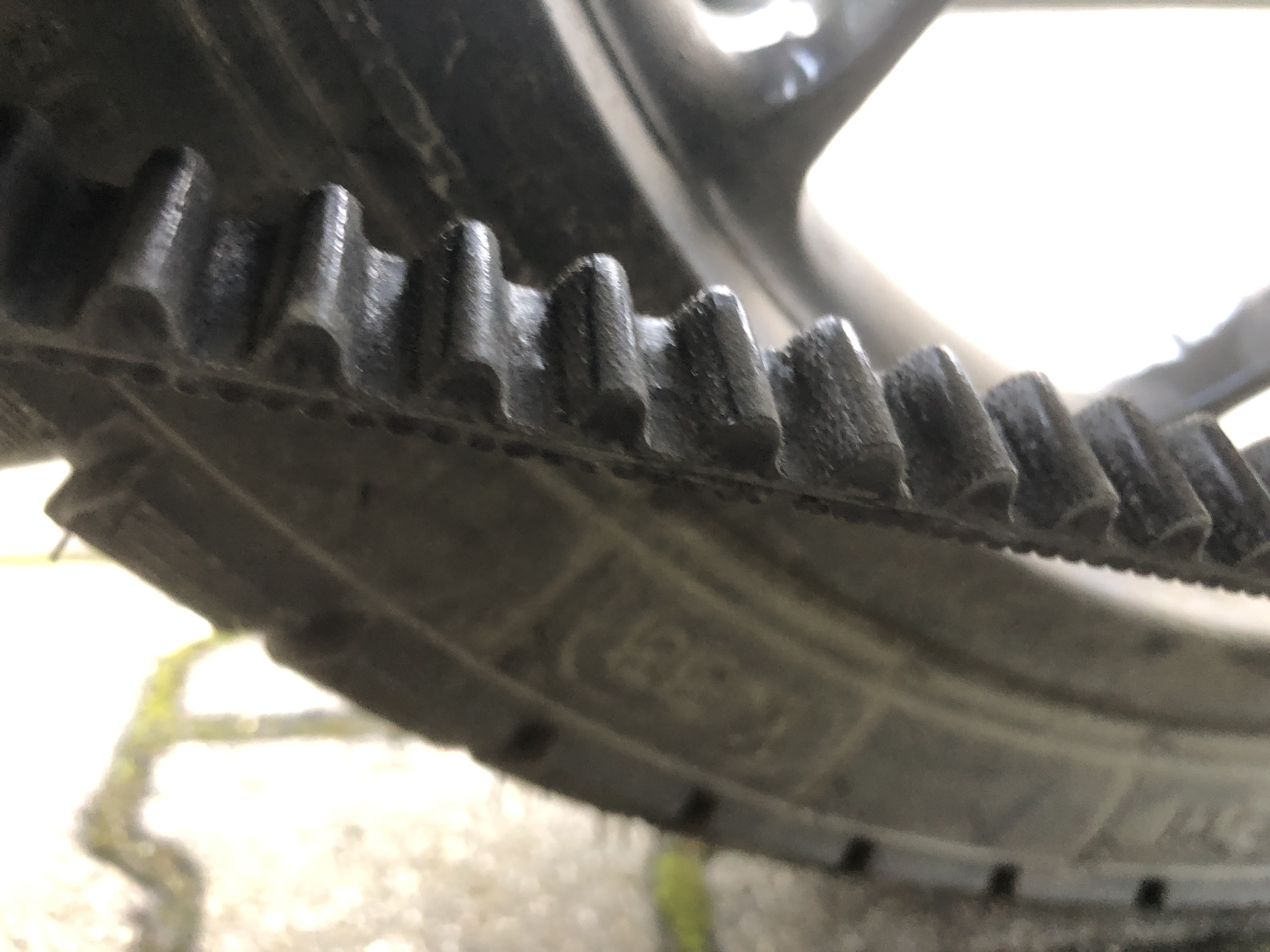

Der untere Strang des Zahnriemens MUSS endlich irgendwie geschützt werden vor vom Hinterreifen mitgenommenen und abgeworfenen Steinen.
Wer kann hier im Forum eine Abdeckung designen, die an den bestehenden Schrauben des hinteren Spritzschutzes mit befestigt werden kann, dann außen um die Schwinge nach unten verlaufen, und nur 1mm vom Zahnriemen entfernt auf der Zahnseite diese schützend abdeckt, zwischen Beginn Hinterreifen bis zum hinteren Riemenrad?

Für Vollummantelung ist viel zu wenig Luft zwischen Reifen, Zahnriemen und Schwinge. Und der Kettenumbau ist extrem teuer, extrem laut, und sehr pflegeintensiv.
Nur den unteren Leertrum von oben abdecken sollte es schon unmöglich machen, dass Steine vom Reifen da drauf fallen und dann zwischen Zahnriemen und hinterem Riemenrad durchgezogen werden können...
Muss wohl mal wieder CAD Design machen, wobei das bei mir für Cardboard-Aided Design steht. Und das danach aus dünnem Alublech biegen...
