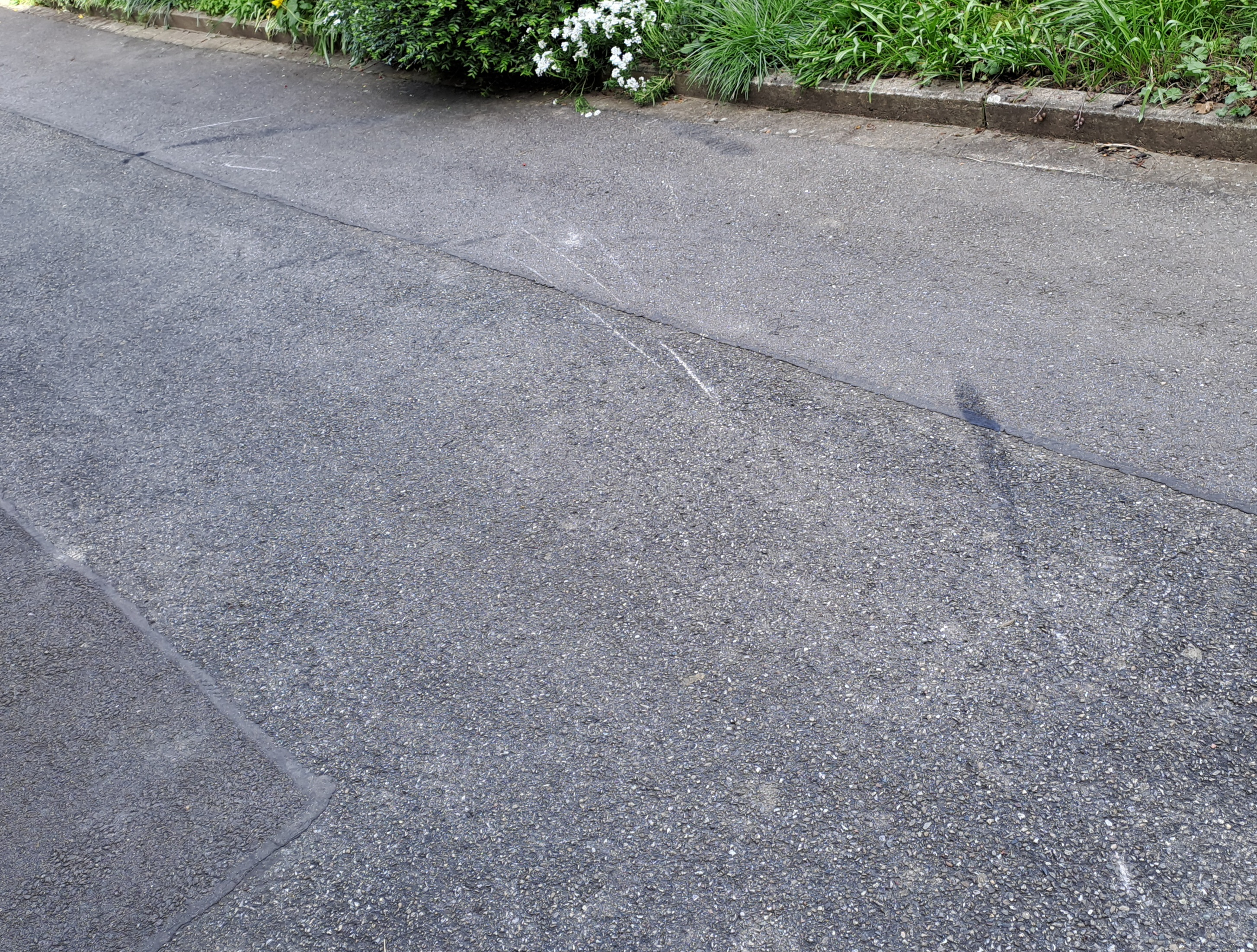

Heute morgen habe ich im Hof beim Start zum Brötchen holen ein klassisches Fahrmanöver treniert, den Highsider :o
Hab im Hof auf dem Kopfsteinpflaster etwas zu früh Gas gegeben. Das Hinterrad konnte dann auf drei Metern schön Schwung holen um dann auf dem griffigen Asphalt dann seitlich wegzubrechen. Ich hab dann in altbekannter Motocrossmanier mit dem rechten Fuß am Boden abgestützt dann ging die Fuhre schlagartig auf die andere Seite Weg um am Bordstein das selbe gleich noch mal zu wiederholen. Das Vorderrad war nach dem ersten Bogen kurz in der Luft. Abgeworfen wurde ich zwar nicht, aber meinen rechten Schuh hat es an der Naht auseinandergerissen und links unten hat die Verkleidung ordentlich am Boden geschrammt.
Dann war ich auf jeden Fall hellwach.
Normal steht da ein zweites Auto und ich muss vorsichtig dran vorbei zirkeln.
Beim rein zoomen sieht man die S-förmige schwarze Spur vom Hinterreifen und die Kratzer der beiden Ständer am Boden. Etwas Grünzeug habe ich dabei mit dem Hinterrad auch noch abgerissen und der Bordstein hat eine fette schwarze Spur.
error
Beiträge: 2064
Beitrag von error »
Damit wäre dann die Drehmomentabstützung für gut befunden.
Wenn die solche Faxen übersteht, kannst du wohl beruhigt auf "alles-was-geht" umkonfigurieren. :mrgreen:
