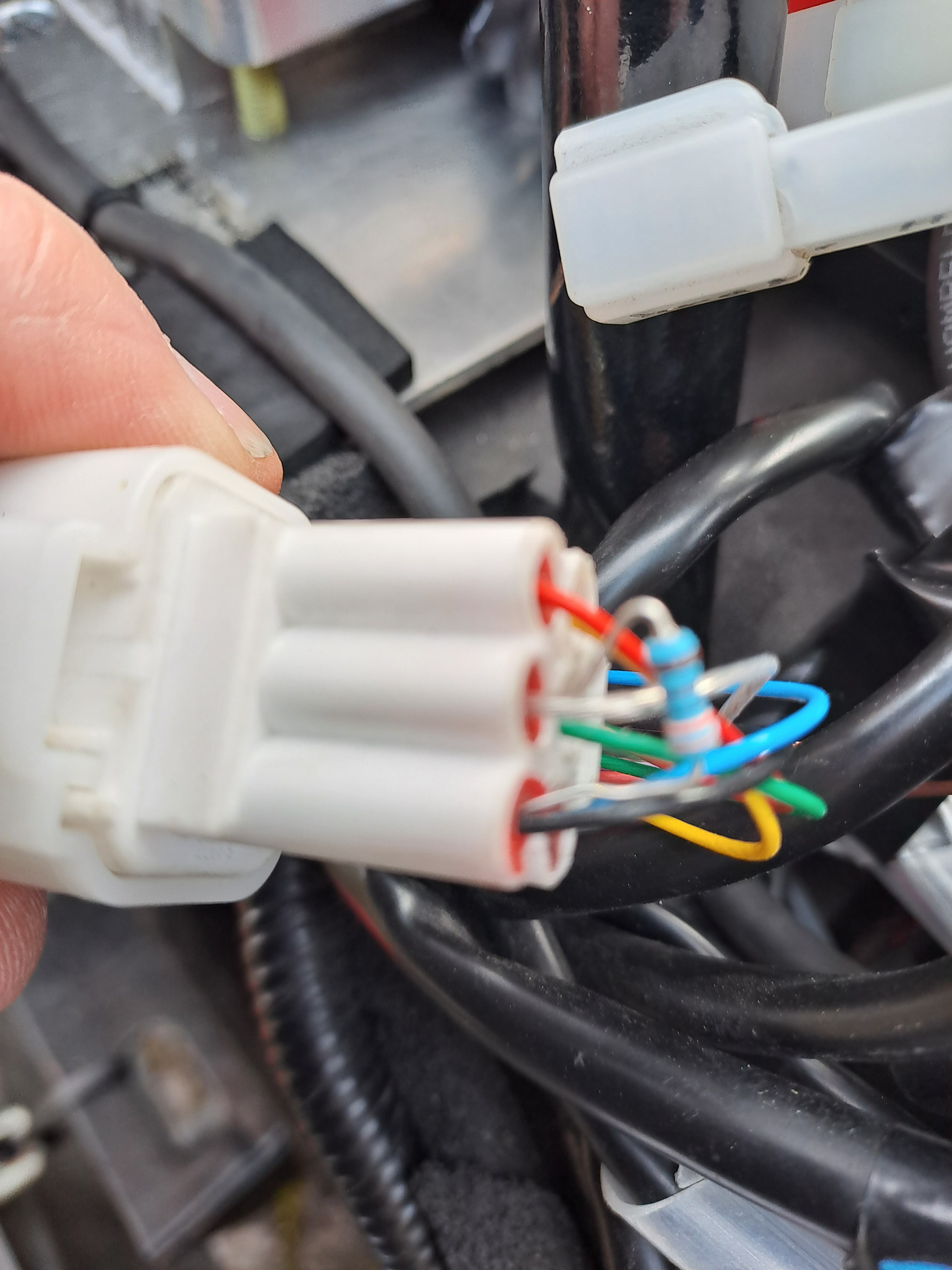

Ich musste noch einen 3,3K Widerstand parallel zum KTY83-122 einbauen , damit die Drosselung durch Übertemperatur auch erst bei 140Grad einsetzt und nicht schon bei 80Grad. Mein Fardriver kann aktuell nur KTY84-130 und der hat grob den halben Widerstand.
Somit zeigt er bei 20Grad nun 50Grad an statt vorher 80Grad. Bei 140Grad passt es dann ziemlich genau.

Das mit dem Widerstand gefällt mir: "solder free connection" :lol:
Clever gelöst, keine Ahnung ob ich da auch drauf gekommen wäre. Andererseits der einzig logische Platz ohne viel Gebastel. :mrgreen:

Leider nicht ganz ohne zu löten.
Ich habe den schlecht verpressten Steckkontakt an der Zugentlastungsvercrimping etwas geöffnet und den Draht vom Widerstand da mit untergeklemmt und vorne dran am eigentlichen Crimp zur Sicheheit noch angelötet.
