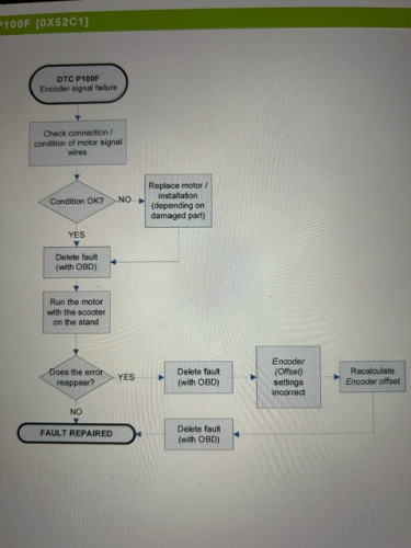

Hi! Vielleicht kannst du hiermit was anfangen!
Lg Manfred 77- error
