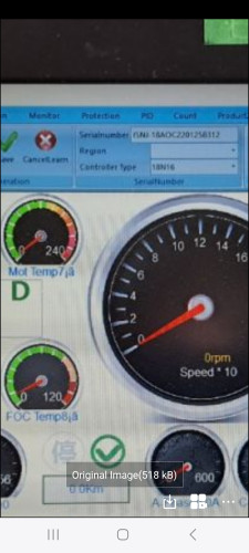

Ohne Encoder geht da nix. Den Versuch mit dem Vevor kannst du dir sparen.
Wenn die Anzeigen sich bewegen, funktioniert auch die Verbindung zum Controller.
Sicher das der Encoder richtig angeschlossen ist?
Meiner wird in der neuesten App erkannt.
18n16 steht als Typ drin, was auch immer das sein soll und die Seriennummer wird angezeigt.
Sorry Bild taugt nicht viel, ist aus dem Chat mit dem Techniker von DKYS, welcher mir aber auch nicht weitet helfen konnte.
Zur Not beim chinesischen Verkäufer anfragen.
Siaecosys hat zumindest brauchbare Techniker. Bei mir haben sich vor zwei Jahren, zwei Techniker mehrere Stunden an zwei Samstagen mit mir per Videochat unterhalten und die hatten viele Ideen wie mein damaligen Problem gelöst werden konnte.
