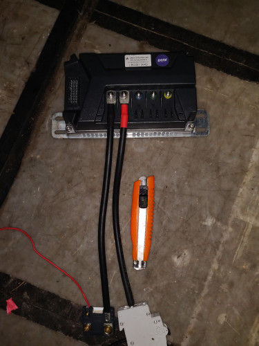

Re: Leistungssteigerung am Elektroroller
Beitrag von Fasemann »
Ist das übertrieben 😃?
