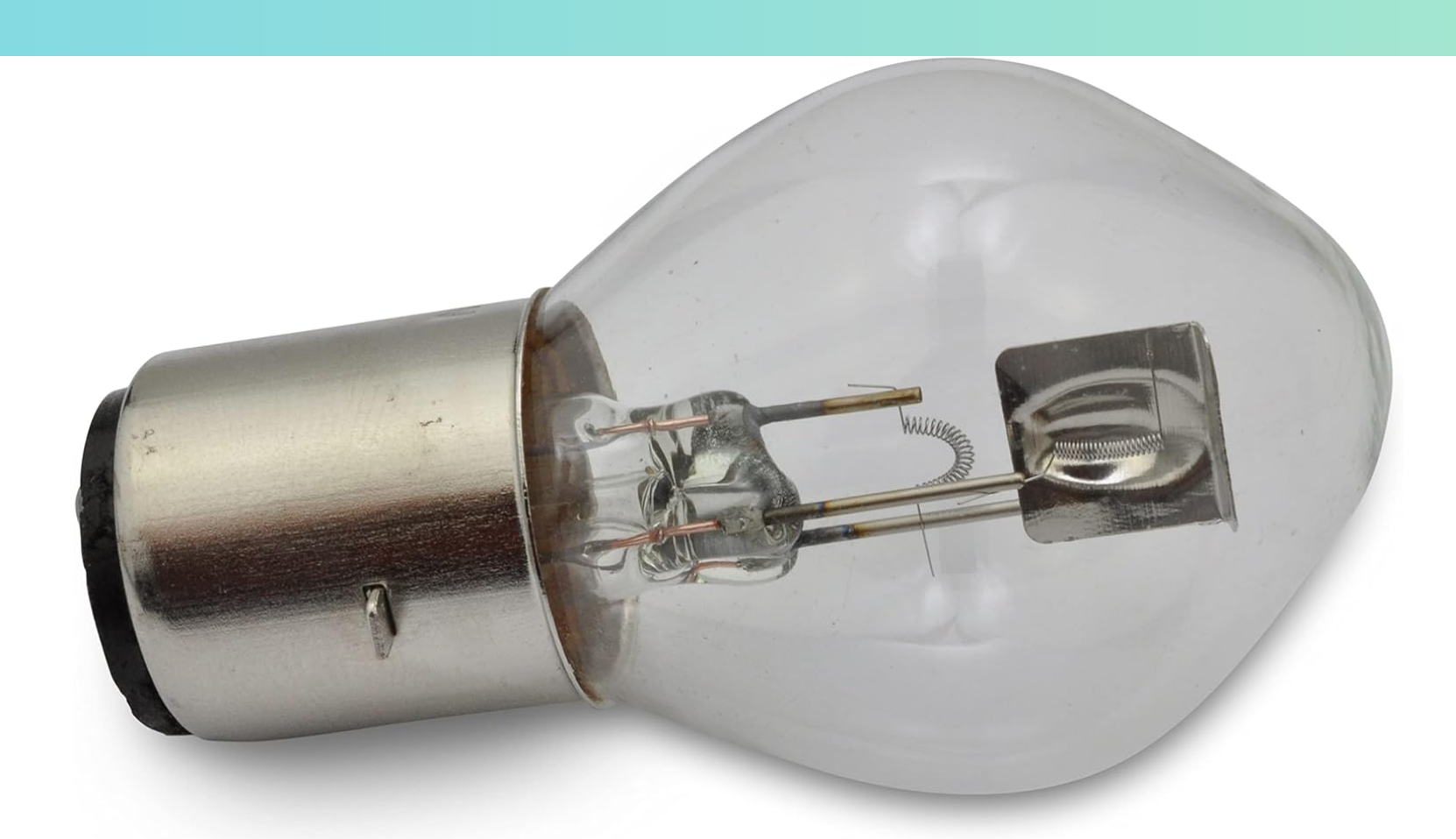

Es geht um das vordere Fahrt/Fernlicht, welches über eine ba20d Lampe erzeugt wird. Ich weiß nicht wie rum diese im Scheinwerfer ausgerichtet sein soll, Ich kann es komplett drehen.

Sorry
Ich bin vom Bild zwei Beiträge höher ausgegangen. Und da ist eine Birne für Rück- und Bremslicht abgebildet.
Das Abblendlicht ist oben. Und nach oben muss die Seite der Birne wo der Glühfaden innerhalb des kleinen Spiegels liegt. (Keine Ahnung, wie die Fachbezeichnung da ist.
Bildschirmfoto zu 2024-02-21 17-57-29.png (9.39 KiB) 4055 mal betrachtet
Auch wenn das eine Halogenbirne ist sieht man es ganz gut.
