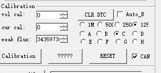

Der Haken "CAN" in der Soft ist tatsächlich fast ohne Belang: Seltsamerweise funktioniert die life-value-Page (DISPLAY) nur bei deaktiviertem "CAN". Das Auslesen und Schreiben der Parameter ist davon nicht betroffen.

Wenn ich in den erweiterten Einstellungen das Häkchen bei "CAN" setze, ercheinen ja zusätzlich u.a. die Schaltflächen CLR_DTC und ?????.
Auch diese Schaltflächen liefern ASCII-Kommandos wie z.B. das "LDGET" oben:
So liefert ein Klick auf "CLR DTC" z.B. "CLERR" zurück, "?????" --> RESTT und RESET --> RESET.
Soviel erstmal dazu.

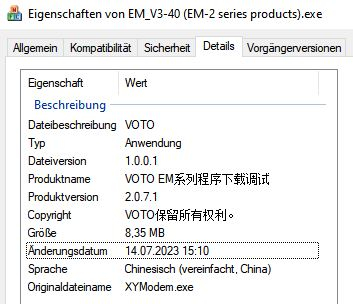

Software verwende ich diese:
E-Bik Andi
Beiträge: 2043
PLZ: 72
Re: Seat Mo mit Votol EM150/2 die Einstellungen
Beitrag von E-Bik Andi »
Diese Version verwende ich auch auf den EM100 Controllern.
Liebe Grüße
Andi

Softwareversion auch bei mir exakt gleich
