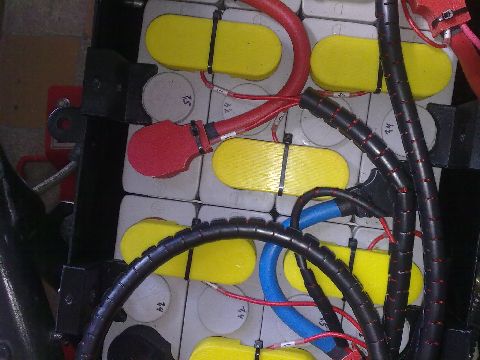

Habe Heute die Verkabelung etwas aufgeräumt ......
auf dem Bild seht Ihr die schwarzen Akkuhalterungen, auf 4en von denen kommt eine 5mm Polystrolplatte drauf...
Und auf die Platte der Shunt und das Ladegerät....
weiter geht´s demnächst mit dem Anpassen des Ladegeräts...

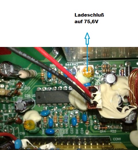

Ladegerät ist auch fertig...und
.....schön langsam kommt Licht in den Tunnel..........

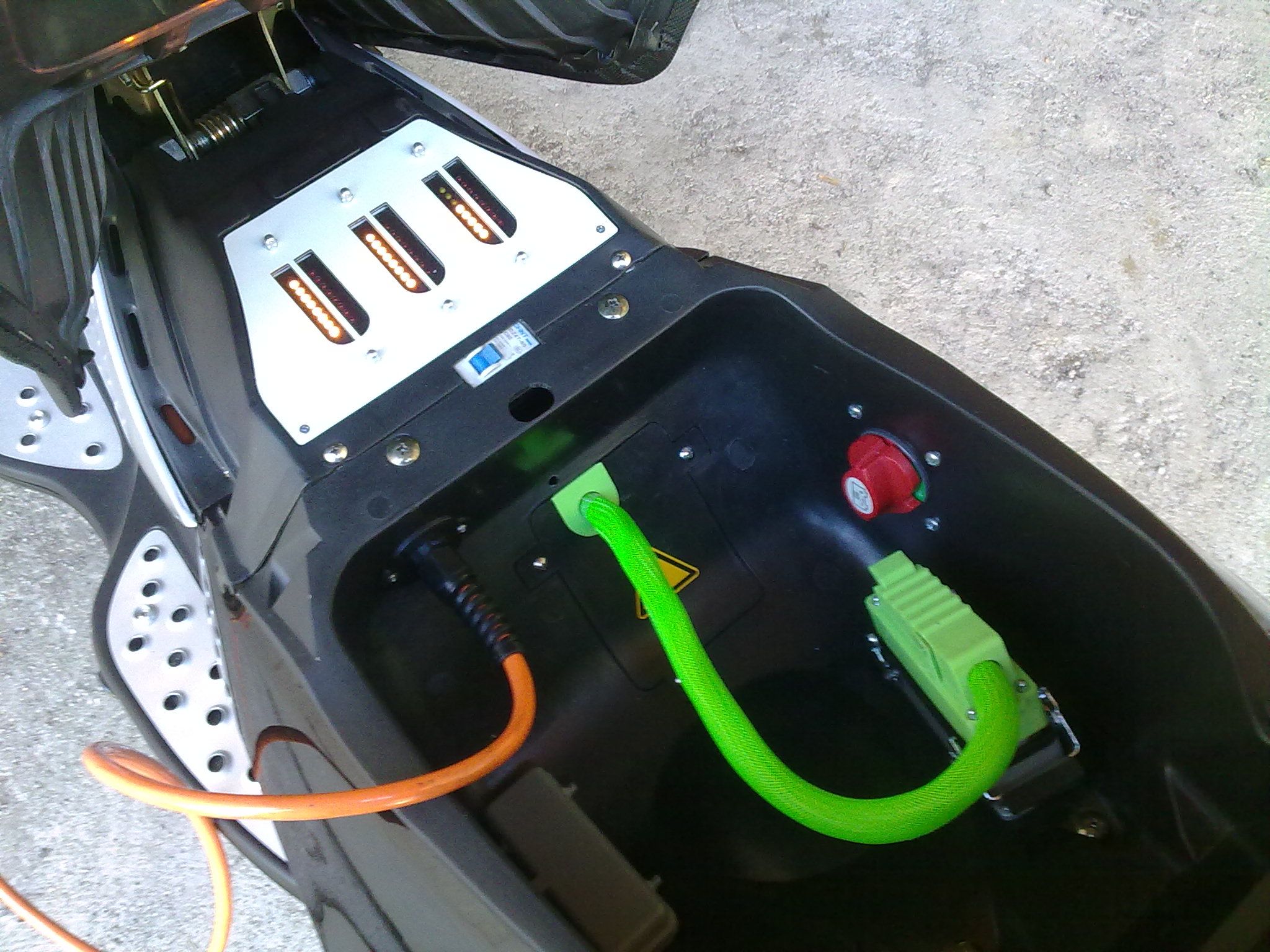

Mittlerweile ist das Rollerchen fertig und fährt sich dank 53Kg weniger `einfach nur geil´
hier noch einige Bilder..........
Der CA zeigt natürlich auch den Ladestrom an....Hatte den CA ja urspüngl. Huckepack auf der Verkleidung,aber nachdem voriges Jahr einer meinte er könne ihn gebrauchen (oder war´s auch nur reine Zerstörungswut) ist er nun unter die Verkleidung gewandert..... Zu guter letzt habe Ich noch eine Gepäckreling auf den Givi montiert, für die Liegematten am Badesee.......

Danke Alf.......hast Recht ,komme mir jetzt fast schwerelos vor
Hoffe Dein GK183 läuft auch bald wieder......
