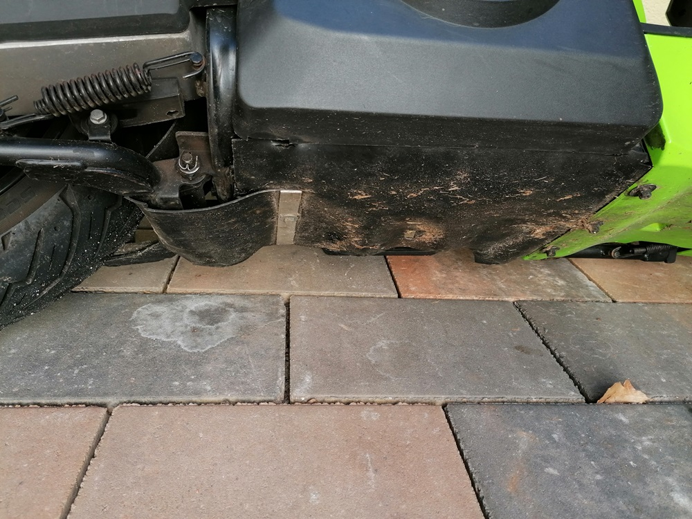

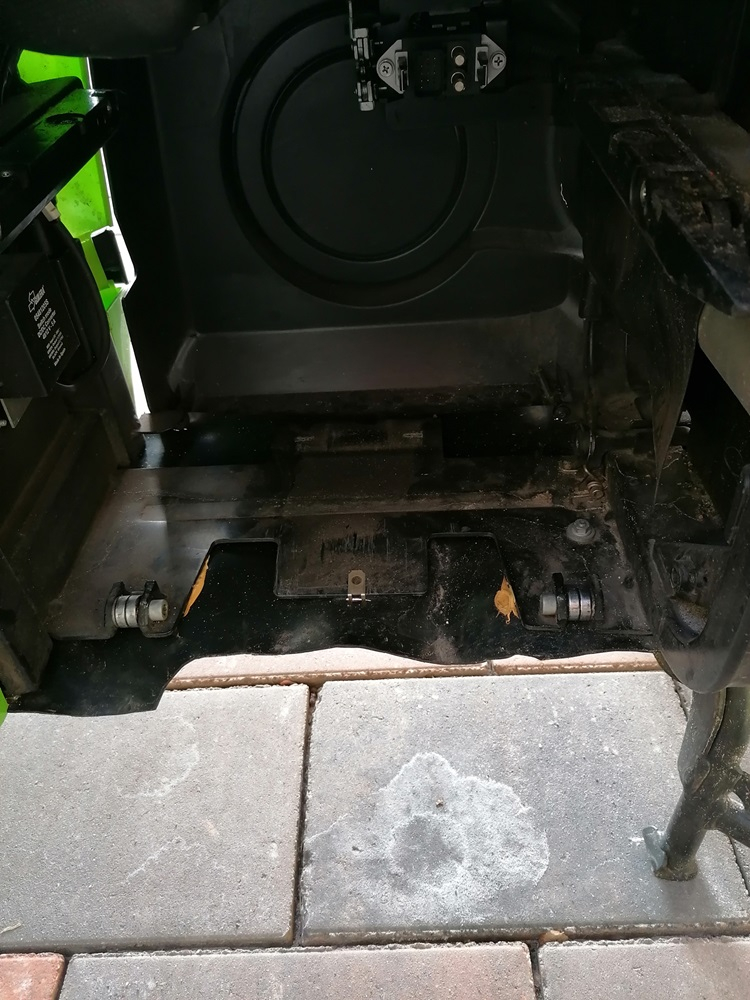

Kannst du davon bitte mal ein Foto machen?kalle26 hat geschrieben: ↑Mi 31. Jan 2024, 14:40Also ich habe im Radlauf und den Unterboden mit Gummimatten verkleidet und habe in 1,5 Jahren noch keine Probleme mit Akkutemperatur gehabt. Das Akkufach ist zu 99% bei Regen trocken und es ist noch kein Rost an den Kugellagern oder sonst irgendwo im Akkufach.

Ich danke dir!
Das sieht so aus, als würde sogar ich das hinbekommen.
Versuche ich auch, sobald ich wieder fit bin!

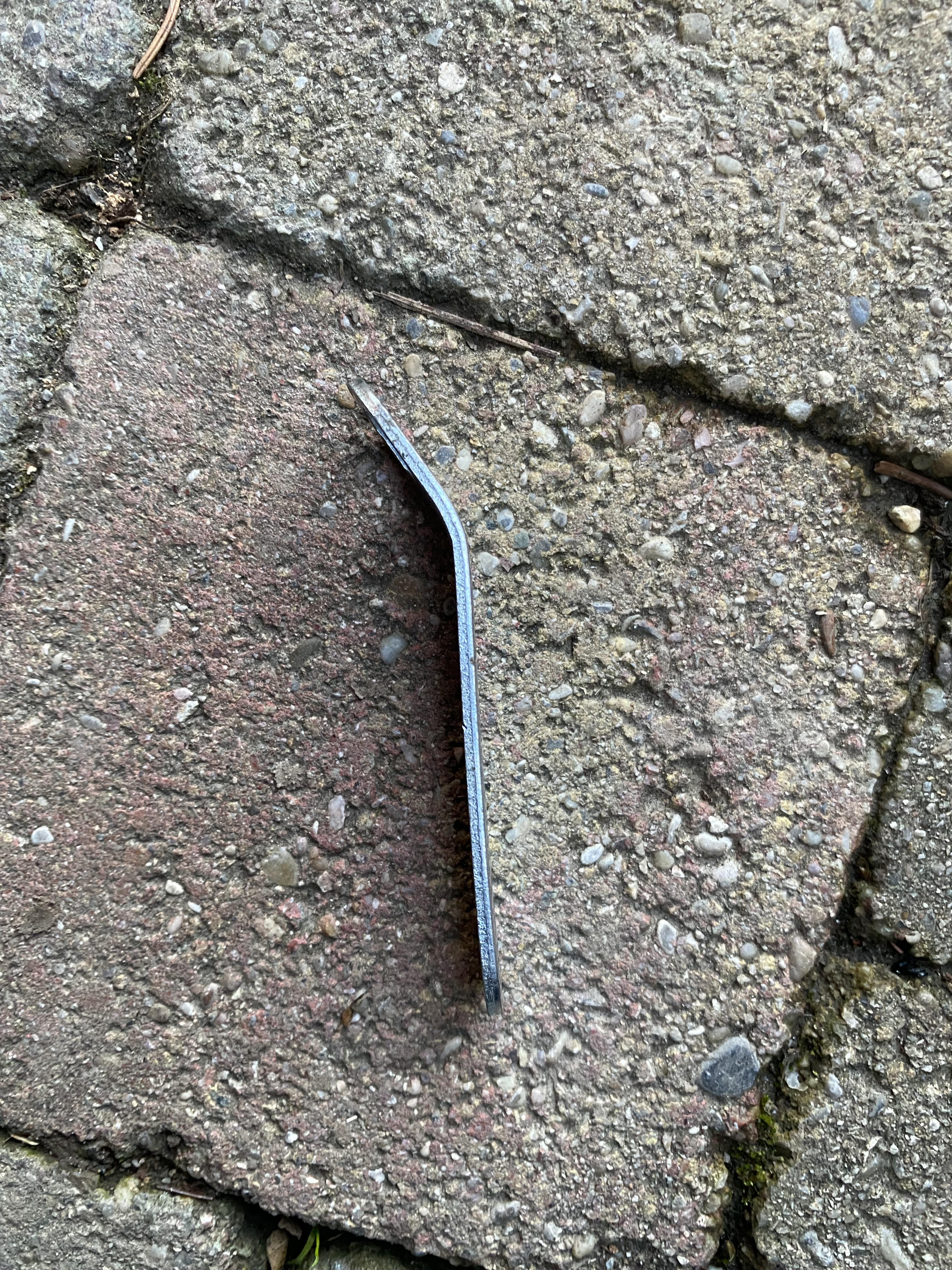

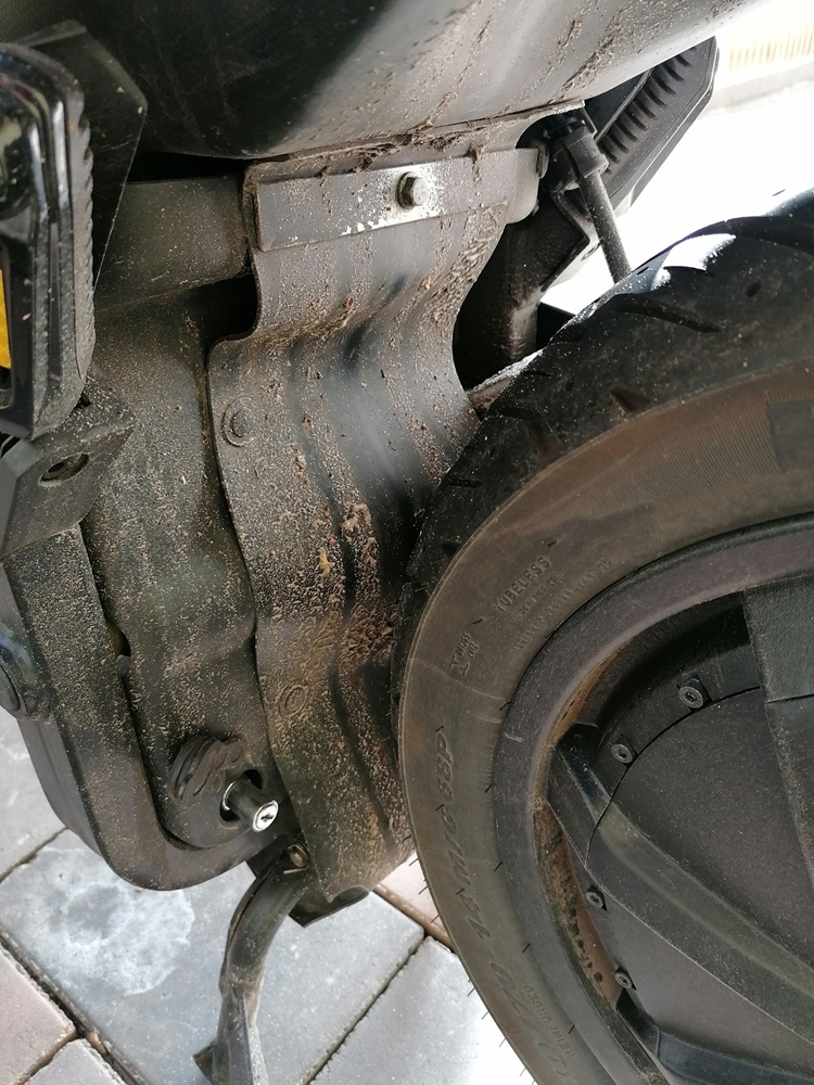

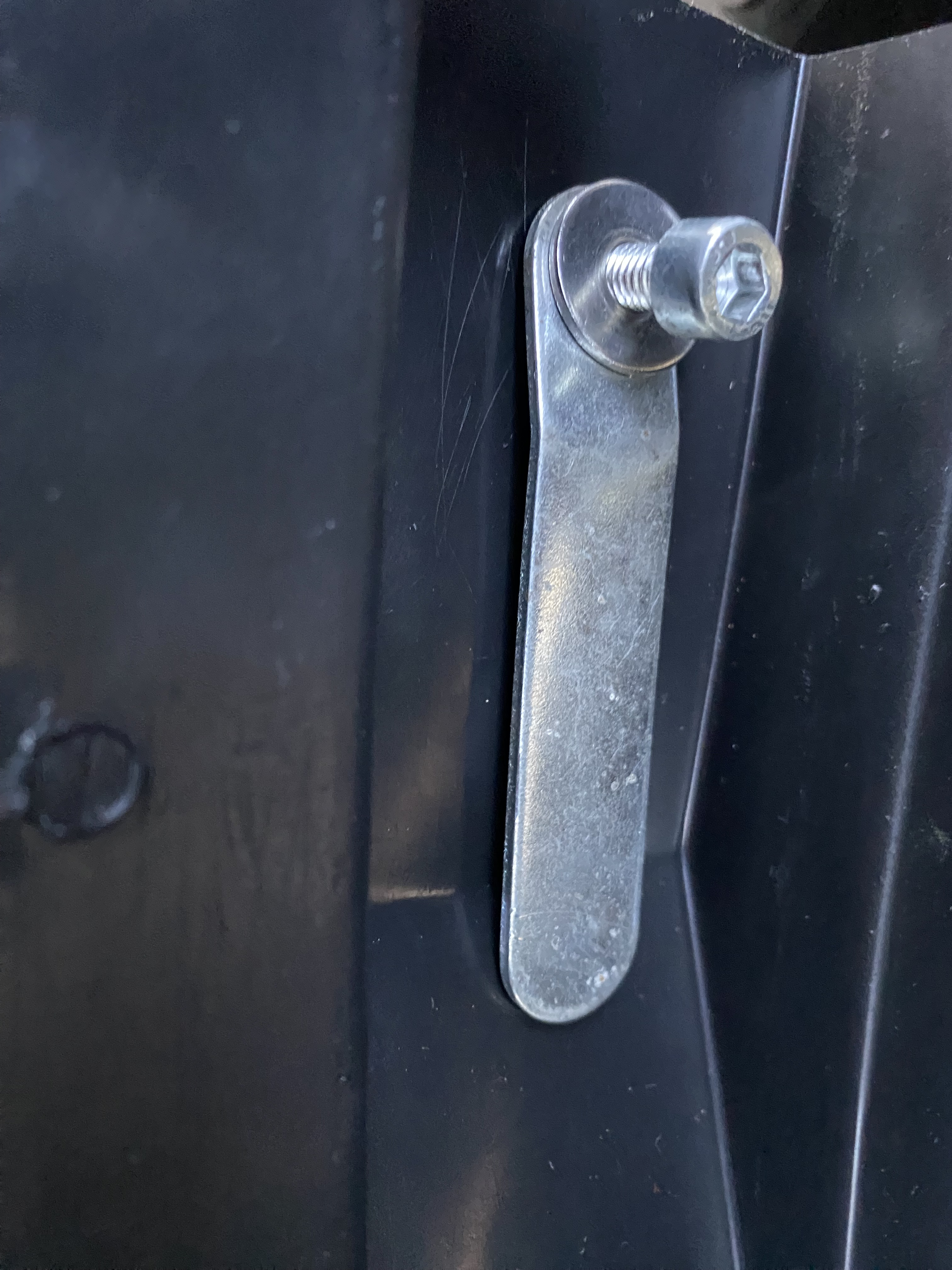

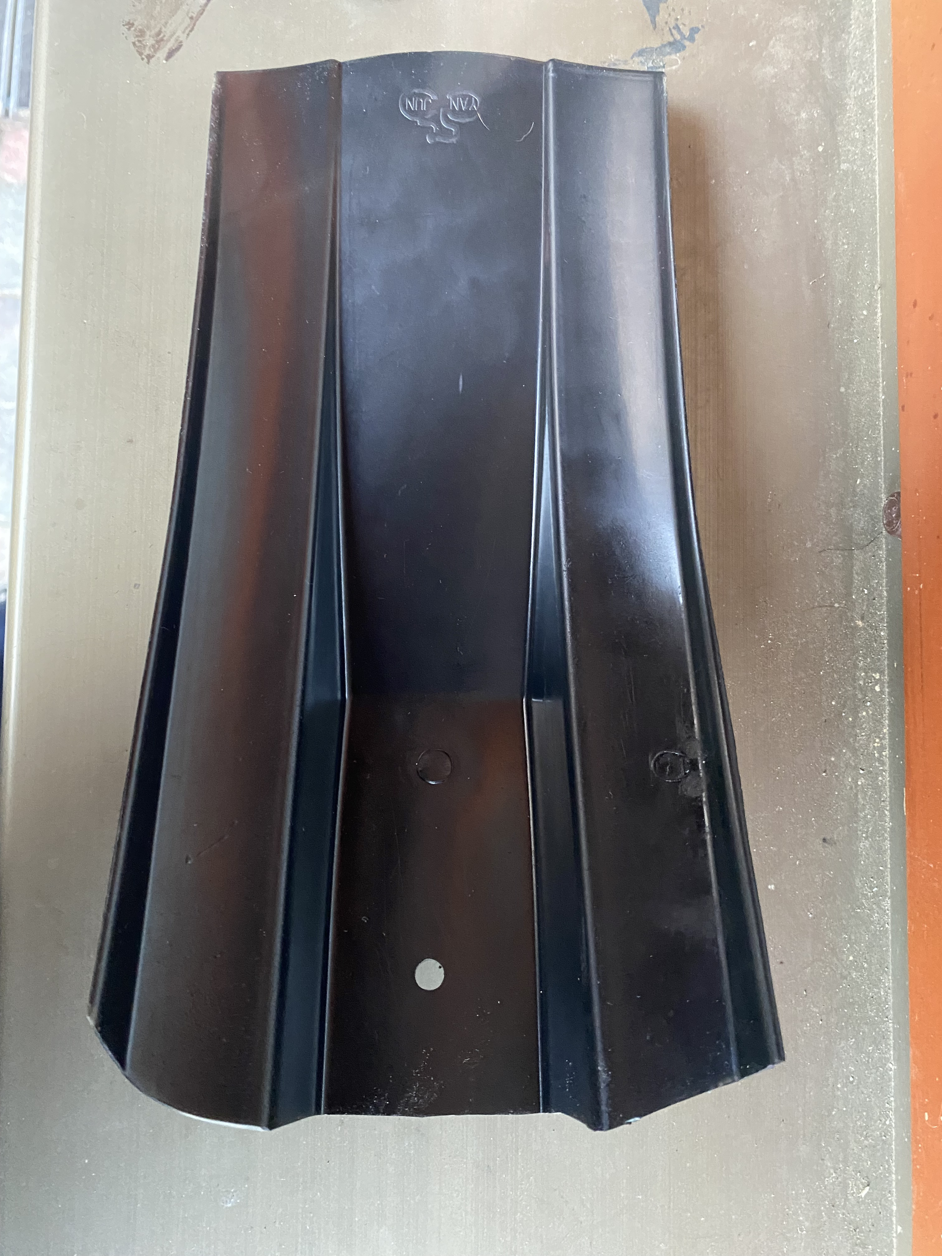

Hallo!

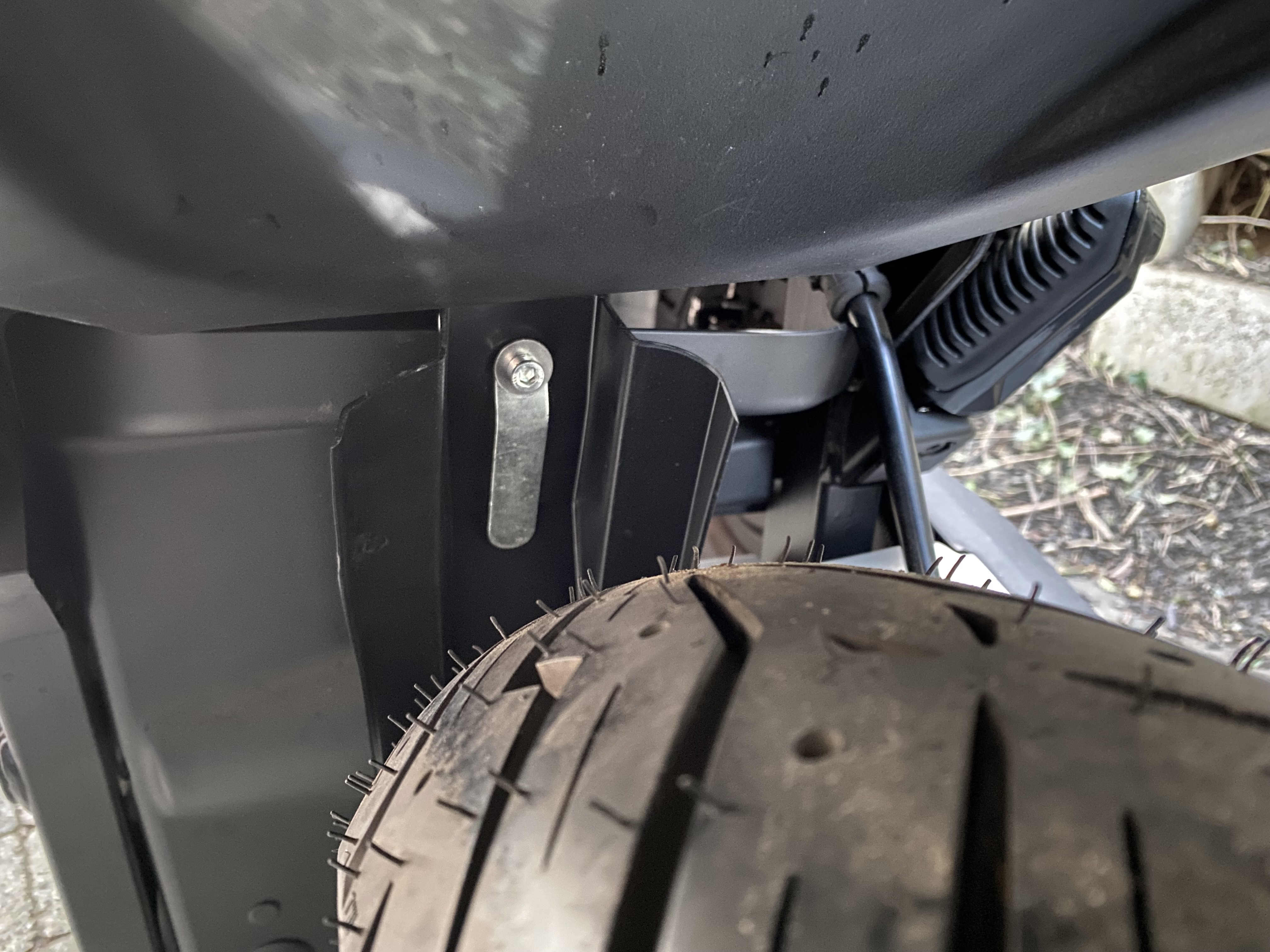

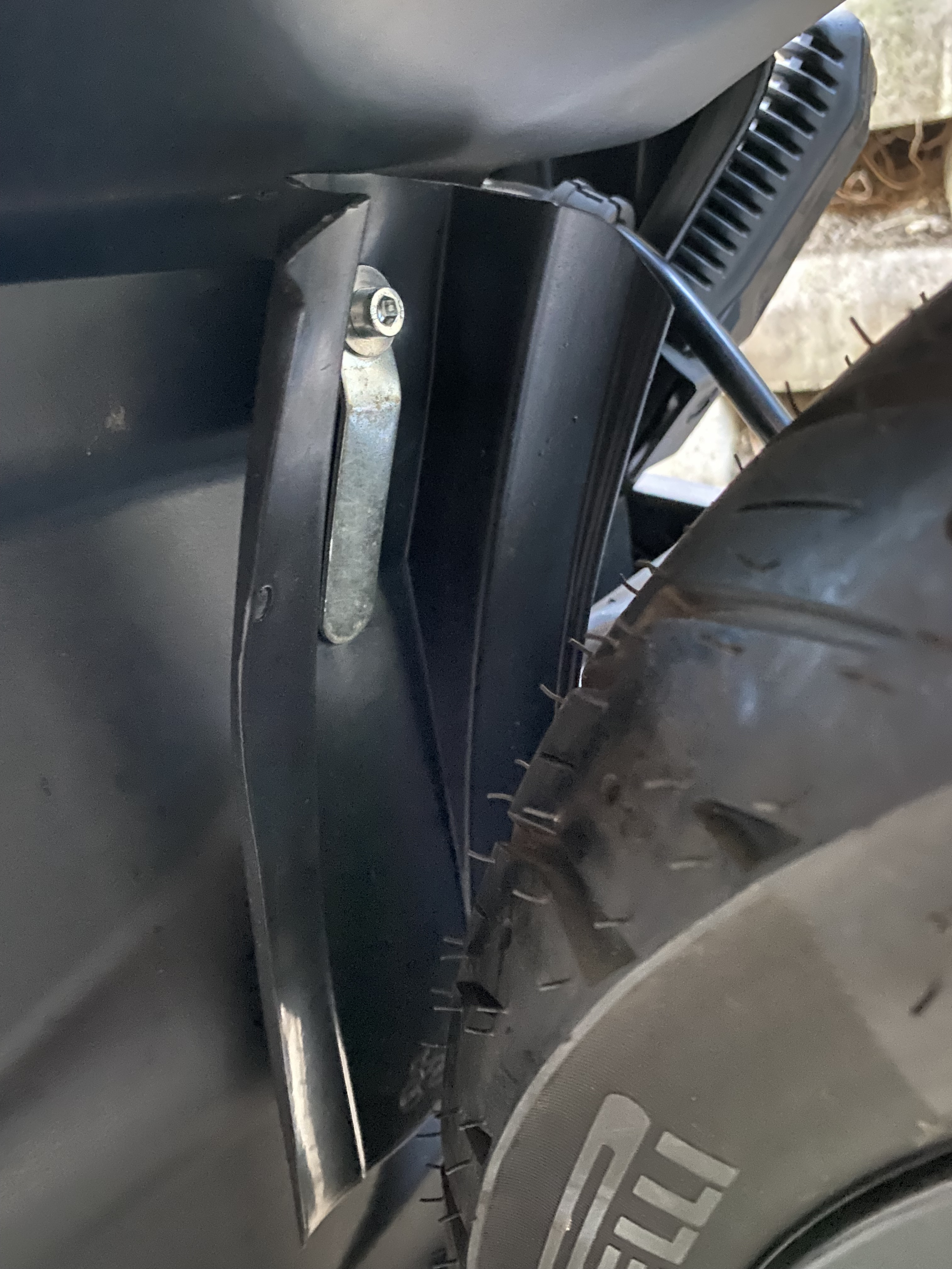

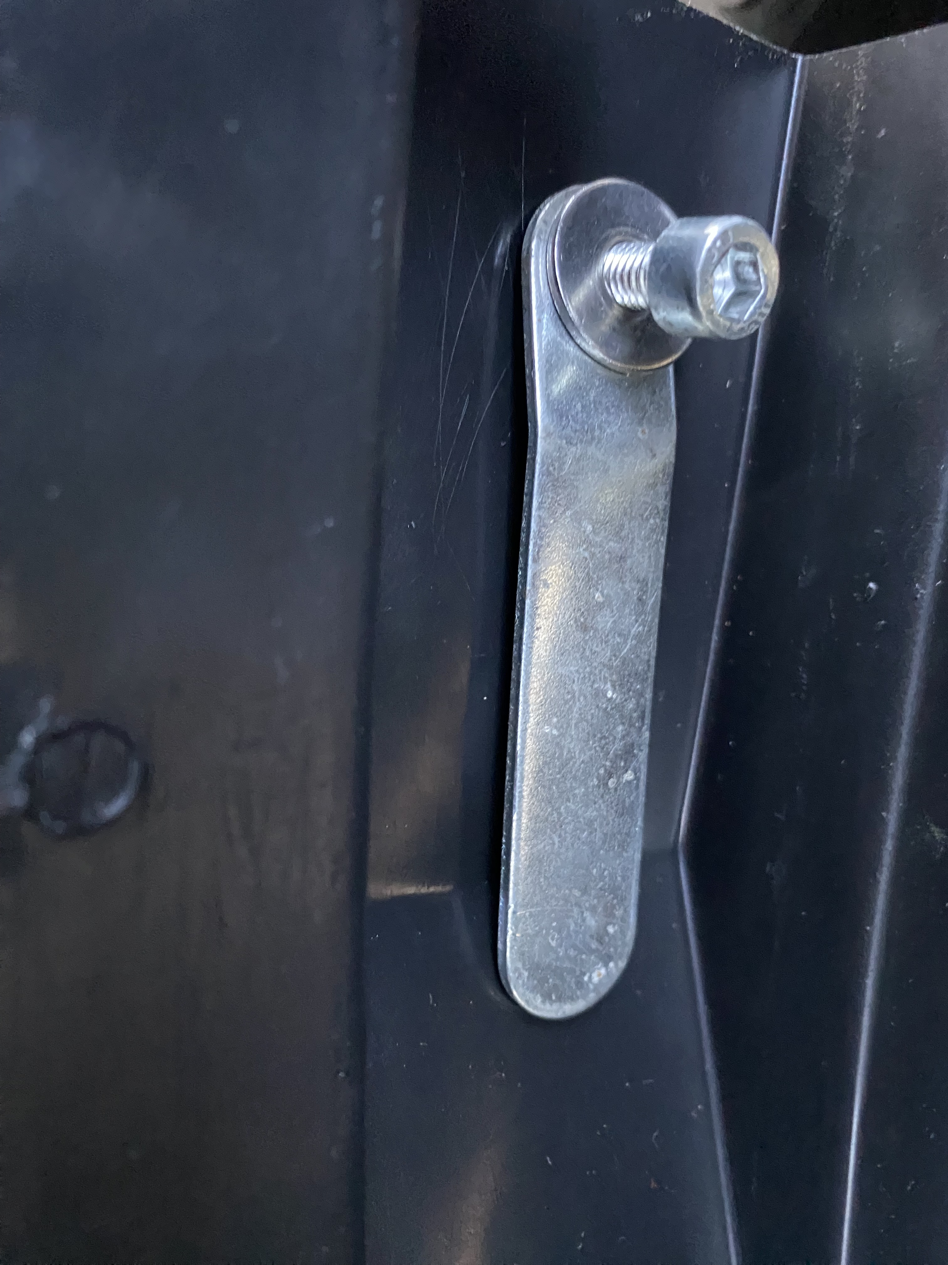

Ich habe einmal etwas Neues probiert,
bei Amazon Kotschützer für ein Fat Bike um €13,-
bestellt und einen Kotschützer hinten montiert.
Funktioniert mit einer etwas längeren Originalschraube.
Den Kotschützer habe ich mit der Heißluftpistole
vorsichtig erwärmt und etwas aufgebogen, dadurch
ist er breiter.
Den gebogenen Metallbügel brauche ich um den
Kotschützer unten an die Karosserie (Akkufach)
zu drücken da er ansonsten am Rad streift.
Jetzt sind gut 2cm Abstand.
Ich werde über meine Erfahrungen berichten….
LG Thomas

Mal ne blöde Frage:itb30 hat geschrieben: ↑Do 15. Feb 2024, 18:31https://www.amazon.de/dp/B08D9GBQ8G?psc ... ct_details
Bin technisch völlig unbegabt, eher so der "Improvisierer".
Meinst du, ich bekomme das hin?
Unten drunter würde ich ja gerne die Gummimatte (wie oben) schrauben.
