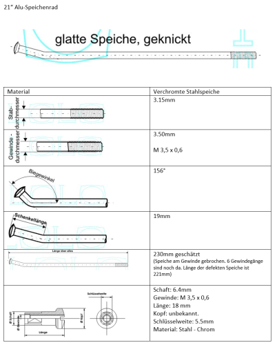

Natürlich ein Speichenrad 21" der FX
Kein Alu- Speichenrad der FXE
Was ich bisher rausgefunden habe...
LG
Bernardo

Da isch dad Zeuch nun.
Von VERTICAL eMobility in good old Austria.
Dann werd ich mich mal ran machen
