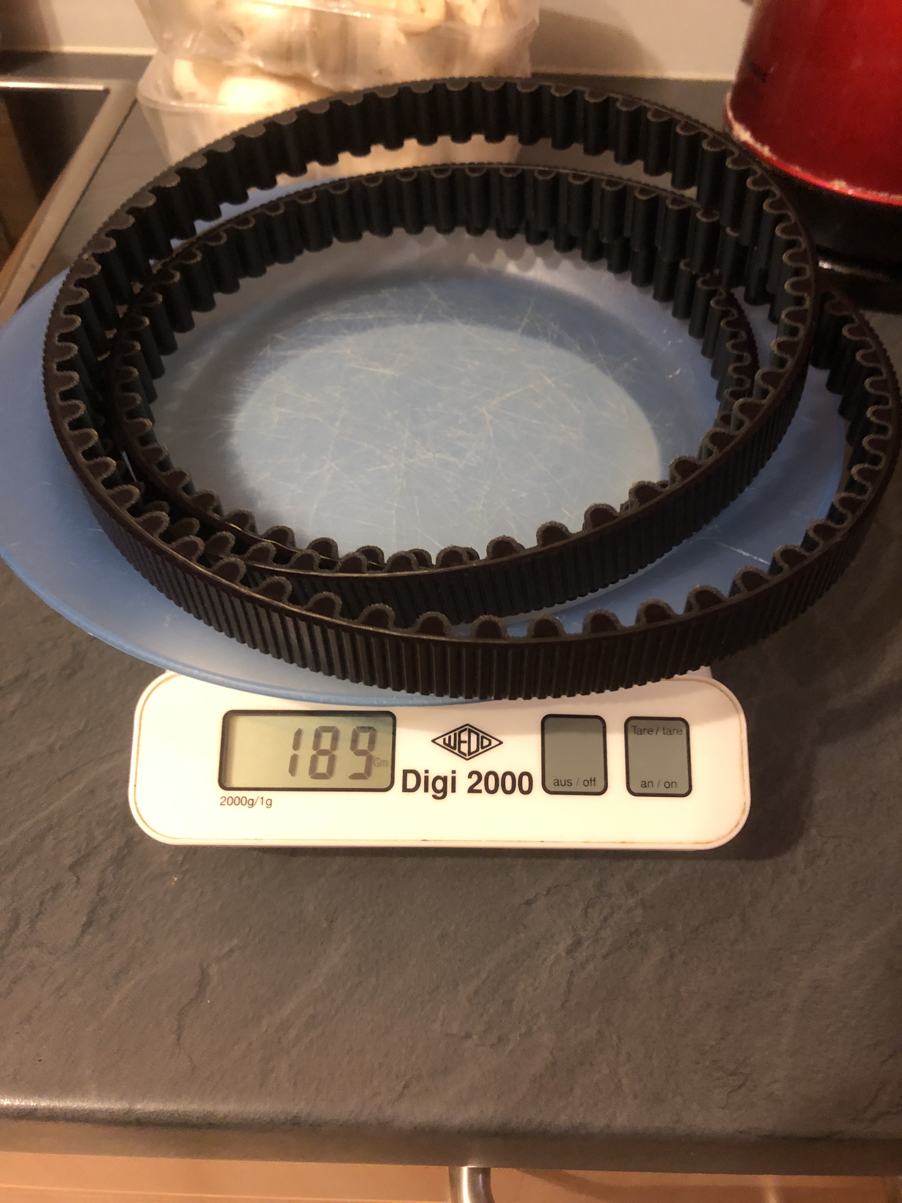

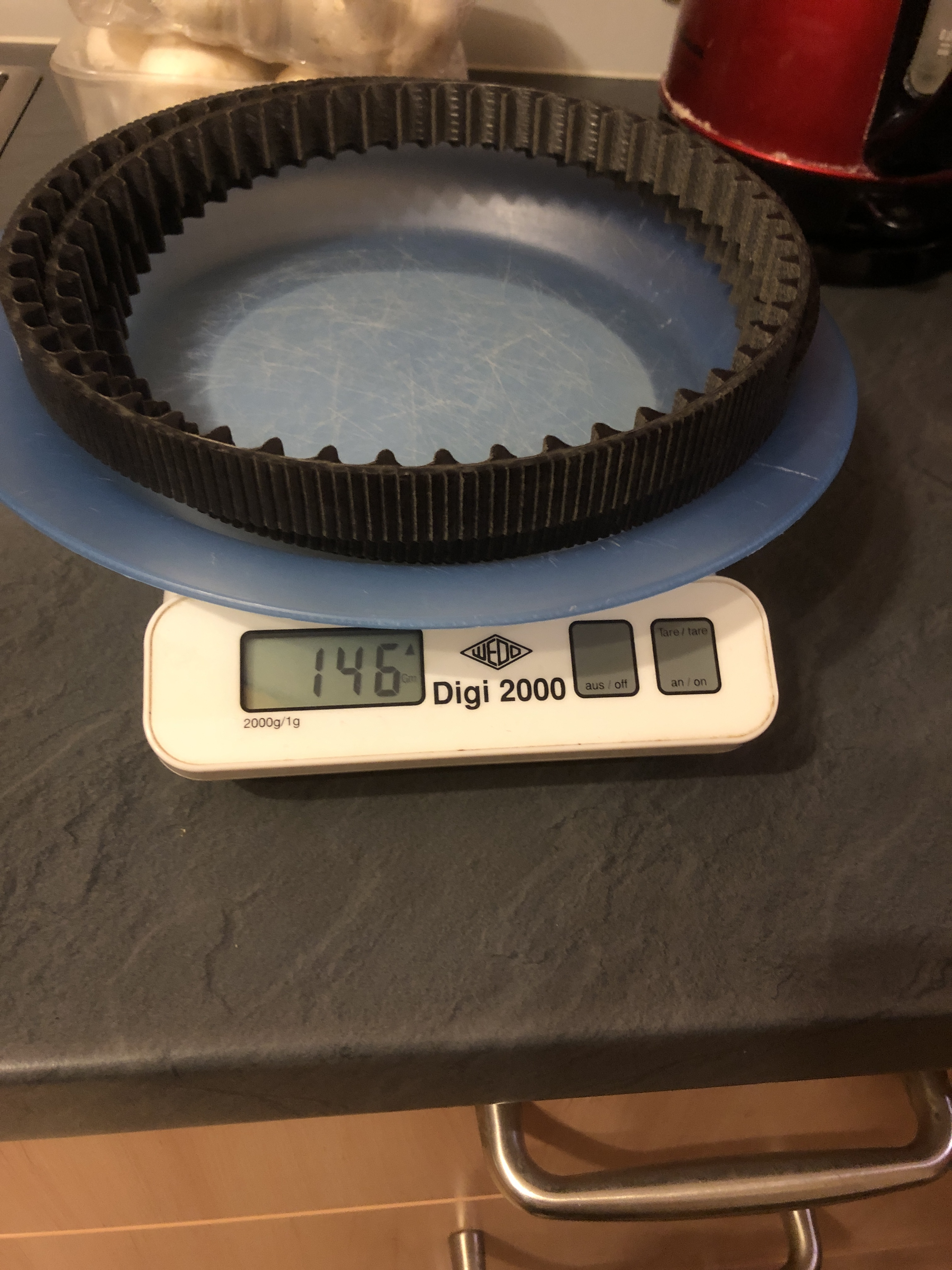

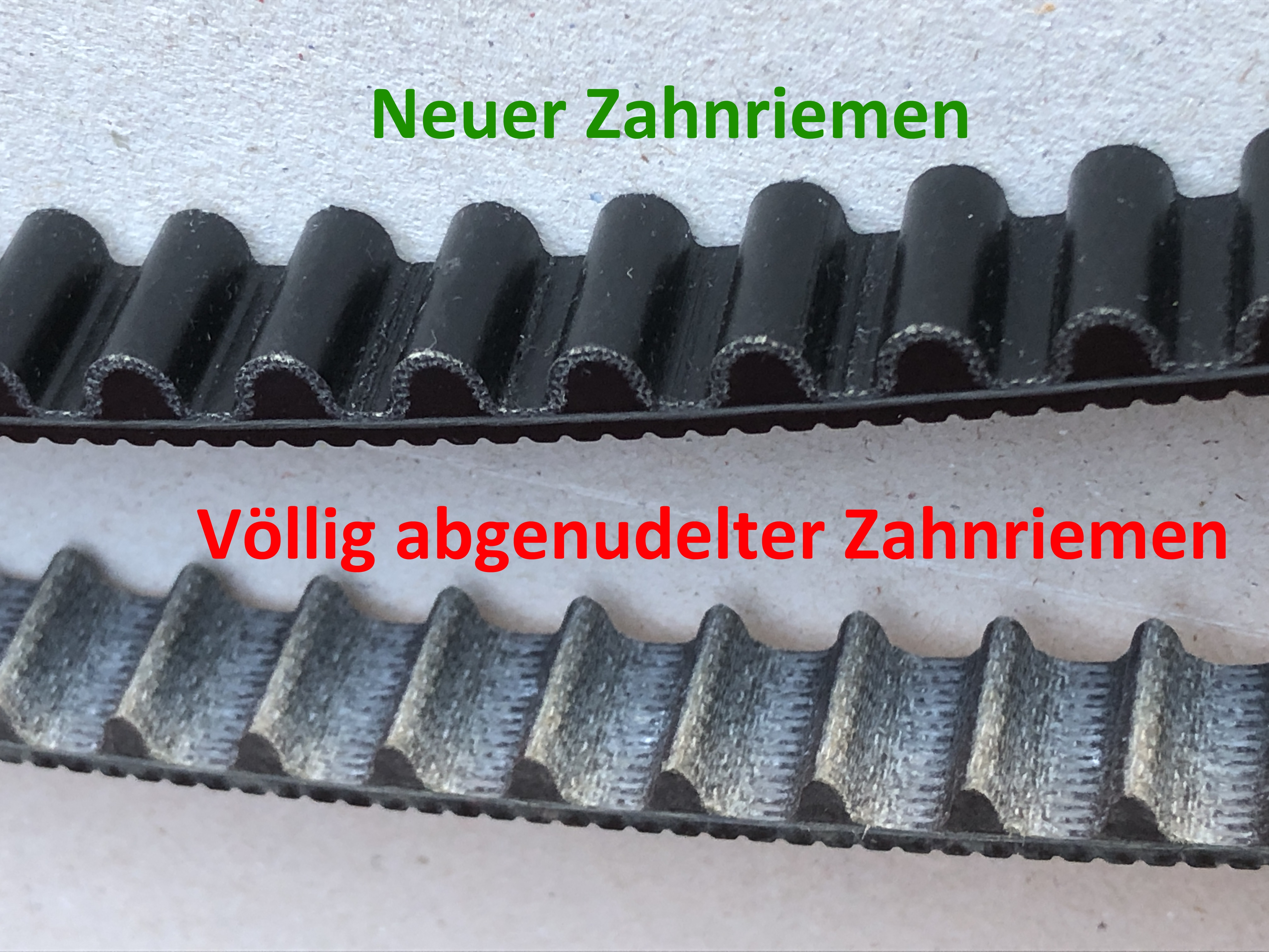

Nachdem ich erstmals einen Zahnriemen meiner "Baby" Zero S ("11kW" von neu bis völlig abgefahren nutzen konnte, über nur 16 501km, da ich ganzjährig fahre und Salz das Wachstum von Aluminium Oxid (das ist ein Keramik...) auf Zähnen fördert, habe ich zuerst einmal den neuen Ersatzriemen und den alten gewogen. Der Unterschied ist sehr substanziell
Neu: 189 Gramm .
Abgefahren: Nur noch 146 Gramm!!! .
Daher habe ich mal dieses i.O. / n.i.O Bild gemacht, wie z.B. an Produktionsarbeitsplätzen üblich, um eine optische Referenz für gute und schlecht Teile zu haben. Es handelt sich hier um den Zahnriemen Zero S 30-08278 158T 11MM PITCH 17MM, wie er mindestens in den "11kW" S Zeros zum Einsatz kommt. So habt ihr auch selber eine Referenz, wann es höchste Zeit ist, den Riemen zu wechseln! .
Man sieht deutlich, dass der alte bis auf die Trägerstruktur des Riemenrückens abgefahren ist - von der Deckschicht, die am neuen Riemen Zähne und Riemenrücken schützt, ist beim alten überhaupt nichts mehr da.
Daher auch die Anzeichen bei meiner Zero, dass sich der Riemen überhaupt nicht mehr dauerhaft spannen lies, weil im Nu wieder etwas vom Riemenrücken abgerubelt wurde. Und jegliche Fahrpräzision Fahrgriff-Straße war abhanden gekommen, wegen den sehr dünnen Restzähnen, welche ein intrinsisches Riemenspiel zu Ritzel und Abtriebsrad erlaubten, selbst bei frisch gespanntem Riemen.
Wenn sich also diese Anzeichen mehren, dürfte es schon höchste Zeit für den Riemenwechsel sein!
Riemenzug habe ich immer auf 50 bis 60kg mit dem Gates KRIKIT gestellt, als weitere Hintergrundinfo. Das ermöglicht (bei frischem Riemen) absolute Präzision zwischen Fahrgriff und Straße, durch Spielfreiheit, und der Riemen reißt nicht bei jeder Gelegenheit einer Schockbelastung, die im übrigen zu meiden ist, wie der Teufel das Weihwasser
Neu: 189 Gramm .

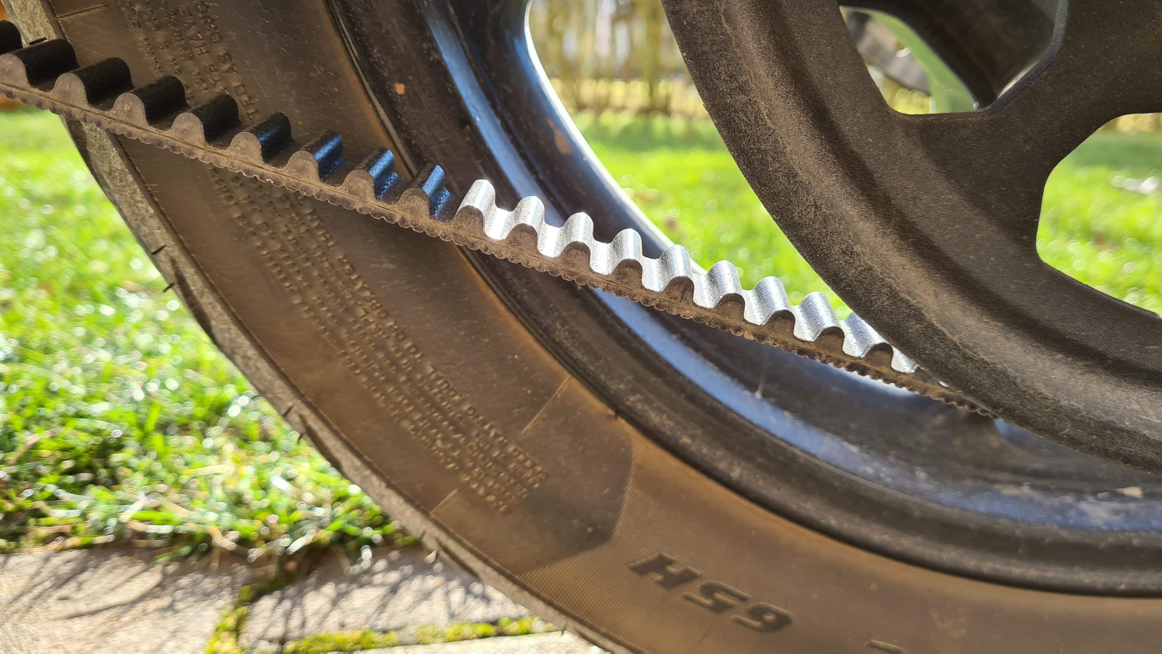

Ich hab' heute mal interessehalber ein Foto vom Riemen meiner DS gemacht.
Würde sagen der passt noch - und das nach 27500 km.

Sieht auf jeden Fall besser aus wie der von matzeSigi-Elektrisch_auf_Tour hat geschrieben: ↑So 28. Jan 2024, 18:25Ich hab' heute mal interessehalber ein Foto vom Riemen meiner DS gemacht.
