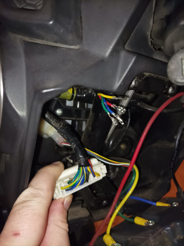

Hallo, ihr lieben..
Kann jemand ein Foto senden vom Controller Stecker wo man die Kabel sieht wo sie hingehören! ???? Mir ist beim Austausch aller Schalteinheiten eine dumme Nummer passiert.... 6 Pin s müssen wieder ins richtige Loch... Nur wie und welches weiß ich nicht! Und Kurzschluss möchte ich natürlich nicht. Also, einfach ein Bild vom Controller Kabel Rückseite.
Bitte helft mit.. wo die 6 Pins hingehören....
Danke vorab für Mühe und Zeit...

Also die 5 Pins die da in der Luft hängen... Müssen wieder in den Stecker! Nur wohin welcher???
Bitte um Hilfe

Re: Hilfe!!! Super soco tc Controller Stecker
Ich weiß nicht was du gemacht hast, aber da die 5 Pins nicht im Hauptkabelstrang zum Controller sitzen...Firefoxtc73 hat geschrieben: ↑So 21. Jan 2024, 00:45Also die 5 Pins die da in der Luft hängen... Müssen wieder in den Stecker! Nur wohin welcher???
Bitte um Hilfe
...und die Farben eher zum Hallsensor Stecker passen, würde ich eher vermuten, dass noch irgendwo die passende "leere Steckerhülle" rumliegt.
Wenn ich recht habe muss jedenfalls vom Motor her ein entsprecheder Gegenpart vorhanden sein.
Hast du vielleicht beim Ausbau des Hinterrades die Pins aus dem Stecker gezogen?
Just a guess.

Nein! Diese Pins sind aus dem Controller Stecker rausgerutscht.... Da müssen die wieder richtig rein. Und fertig.

Und der Controller hat 3 kabelelstänge... Und Einer ist rauzgeflutscht... Deshalb Hilfe bitte

Ja- das ist genau der Kabelstrang, welcher vom Motor zum Controller führt. Ohne Gewalt "rutschen" nicht alle 5 vom Motorkabelstrang zufällig rausFirefoxtc73 hat geschrieben: ↑So 21. Jan 2024, 02:30Nein! Diese Pins sind aus dem Controller Stecker rausgerutscht.... Da müssen die wieder richtig rein. Und fertig.
Genau davon gehe ich auch aus.
Man sieht ja wunderbar, wie die Haltelaschen nach vorne umgebogen sind- da muss schon massiv daran gezogen worden sein.
Da die Pins der Hallsensoren jetzt eh schon frei liegen, kannst auch gleich über jede Leitung einen Schrumpfschlauch machen- man sieht jetzt schon, dass die bei der Durchführung durchscheuern. Ist nur eine Frage der Zeit, dass Du da mal nen Ausfall haben kannst

Nein, es ist der Kabelstrang der vom Stromgriff (Gasgriff) kommt!

Er war ab Werk eingeklemmt. Habe ihn nun frei. Nun Versuche ich die Pins nach dem Bild zuordnen . Nann alles versiegeln mit Silikon. Das es fest bleibt. Und wassergeschützt ist.
