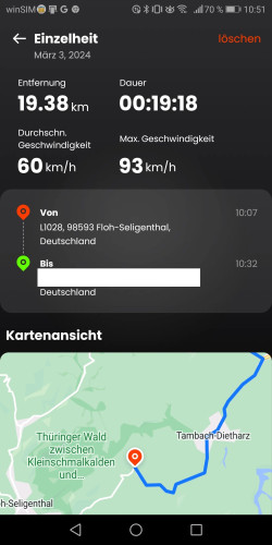

Habe den EK3 mit 2 Stück 72 Volt 36 AH Akkus. So genau kann ich die Reichweite nicht sagen weil ich wenn es geht vermeide unter 20% oder besser 30% Ladung herunter zu fahren. Normalerweise lade ich auch nur zwischen 82% bis 90% Und nur monatlich zum Balancieren bis 100%. Der Roller muss immer draußen stehen und wohl durch die Feuchtigkeit hat die Helligkeit des Displays abgenommen. So nutze ich die Tachometer App um die Geschwindigkeit zu sehen. Hier nun 2 Screenshots einer Fahrt durch den Thüringer Wald von heute morgen. Temperatur zwischen 6,5 und 10 Grad.Dampfhans81 hat geschrieben: ↑So 3. Mär 2024, 10:08Nachdem ich jetzt ein ungefähres Bild zu der Reichweite der Niu habe interessieren mich eure Erfahrungen zu dem Thema im Bezug zur Sk3.
Der erste von kurz nach Friedrichroda bis kurz vor Floh-Seligenthal und solange Richtung Friedrichroda zurück bis der Tacho auf 25% war. Die Strecke von Bild 1 war öfter mit Steigungen und die von Bild 2 öfter mit Gefällen.
Also 1. Bild mit Batterie 1 von Ladung 100% bis 25%.
2. Bild mit Batterie 2 von Ladung 90% bis 43%

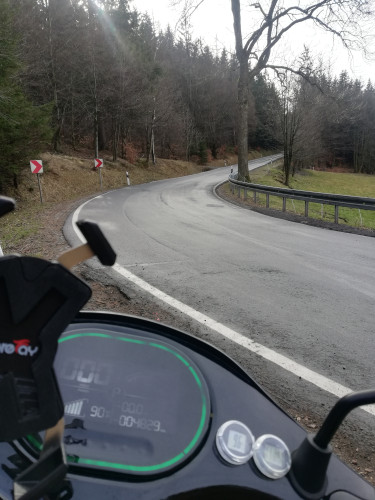

Hier sieht man wie die Straße dort aussieht.

Ergänzung:
Wenn man nun von 100% bis 0% rechnen würde so ergäbe sich.
Batterie 1: 26,86 Kilometer : 75% Verbrauch * 100 = 35,81 Kilometer Reichweite.
Batterie 2: 19,38 Kilometer : 47% Verbrauch * 100 = 41,23 Kilometer Reichweite.
Das sind dann GPS Werte. Bei Batterie 1 waren es mehr Bergauffahrten. Bei Batterie 2 mehr Bergabfahren. Nach Tacho wäre es mehr Kilometer. Wenn man versucht meist Akkusparend zu fahren wären es auch mehr Kilometer. Das habe ich nicht gemacht.
Also im Realbetrieb rechne ich mit nicht mehr als mit 60 bis 70 Kilometern Reichweite wenn ich die Akkus schonen und nicht so weit herunter fahren möchte. Für die Strecken die ich normalerweise fahre reicht es mir so.

Wow, vielen Dank für den ausführlichen Bericht.
Das ist ja mal was handfestes.
Wenn man dann noch die Temperaturen bedenkt finde ich das absolut im soll, also zumindest das was ich mir grob vorgestellt habe.
Das ich im Norden wohne ist die steilste Auffahrt hier auf den Deich
Mir scheint es also so als würde im direkten Vergleich, bei der von dir beschriebenen sparsamen Fahrweise, der Horwin eine etwas größere Reichweite haben als der Niu Gt Evo, so grob gepeilt um die 10km.
Ich denke der Ek3 und der Sk3 sind da zu vergleichen.
