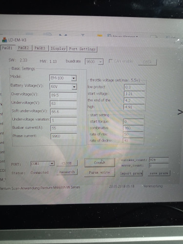

Die Page 1 lässt sich ändern aber nicht speichern. Die anderen Seiten schon.

Anhang

Was mir sofort ins Auge springt für den Fehler ist Dein "Soft-Undervoltage" und der "Undervoltage" Wert: beide sind viel zu hoch eingestellt. Stelle mal "Undervoltage" auf 52V und "Soft Undervoltage" auf 54V. Das wäre die Sicherheitseinstellung weil ich nicht weiß ob Dein 60V System eine 16S oder 17S Konfiguration des Akkus hat. Dann teste nochmal. Wenn die Volt auf Deiner Display Page bei voll geladenem Akku sind, hast Du eine 16S Konfiguration.

diese Vermutung der zu hohen Undervoltage habe ich auch. Das noch nicht gelöste Problem ist, dass ich Page 1 der Einstellungen zwar im Tool ändern kann, angeblich überträgt es die neuen Daten auch an den Votol Controller. Nach erneutem Auslesen sind aber wieder die Grundwerte wie gezeigt dargestellt.

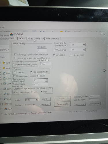

Bei Page 2 und 3 kann ich ändern, speichern und danach auslesen und die neuen Werte wurden auch übernommen.
Wie kann ich diese Sperre der ersten Programmparameter überwinden?

Das ist sehr merkwürdig. Ich gehe davon aus dass Du nicht auf "save parameters" klickst, sondern auf "write parameters"? Save ist ja nur die Datensicherung als Datei. Write schreibt die Daten auf den Controller.

Mein Kelly Controller übernimmt seine Werte erst nach speichern und Zündung aus und an. Evtl hilt das auch bei dir.

Der Votol übernimmt das ohne Zündungswechsel nach dem Abspeichern.Onkel_Otto hat geschrieben: ↑Sa 20. Jan 2024, 14:37Mein Kelly Controller übernimmt seine Werte erst nach speichern und Zündung aus und an. Evtl hilt das auch bei dir.

Ich werde das morgen noch einmal testen Andi. Aber wie gesagt, Seite zwei und drei lassen sich ohne Probleme ändern und im Votol speichern.E-Bik Andi hat geschrieben: ↑Sa 20. Jan 2024, 09:32Das ist sehr merkwürdig. Ich gehe davon aus dass Du nicht auf "save parameters" klickst, sondern auf "write parameters"? Save ist ja nur die Datensicherung als Datei. Write schreibt die Daten auf den Controller.
Vielen Dank für den Hinweis auf mögliche Fehlbedienung.

Ich nutze die Softwareversion EM V3-49 und den Treiber "11111111".
Evtl.mal die Baudrate auf 115200 setzen oder das Häckchen bei CAN setzen. Bei mir funktioniert es jedoch mit Deiner Einstellung, aber was wissen wir schon, ob es da nicht Änderungen unter den Votol Controllern gab.
