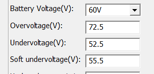

Unser M1 Econelo fährt nur noch mit Schrittgeschwindigkeit. 25km/h sollten es eigentlich sein. Die Batteriespannung bricht auch nicht zusammen. Wenn ich den Votol EM100 auslese sehe ich, dass trotz 60V Akku die Überspannung wie beim 72V Akku eingetragen ist. Kann dies der Fehler sein? Eigentlich sollte sich die Programmierung ja nicht verändern. Vorher lief der Roller einwandfrei. Stehe ratlos da und hoffe hier auf Hilfe, Gruß, Manfred

beim 60 Volt-System sollte im VOTOL der Bereich nicht enger als so wie hier eingestellt werden:
Eitwas breiter sollte Möglich sein.
Einstellung der Overvoltage auf 89.5 V sollte eingentlich auch nicht die beschriebenen Auswirkungen haben können. Es wird nicht an der Zahl an sich liegen. Einen Versuch mit 73 Volt würde ich aber machen.
Poste ggf. mal hier die Einstellungen in der VOTOL-Software aller Seiten (pages). Vielleicht lässt sich da etwas finden, was die Verlangsamung verursacht hat.
Die Software für die alten VOTOLs hat so Ihre Tücken wenn mehrere Einstellungen zusammentreffen, die Einzeln kein Problem waren -> aber zusammen zum "Verschlucken" des Controllers führen. Da zu variieren hilft manchmal.

Ich vermute mal ganz stark, dass da in dem Reiter "Three Speed" etwas verstellt wurde oder in den PID- Einstellungen ein Haken falsch gesetzt ist. Wäre schön, wenn Du uns mal alle drei Seiten Deines EM100 abbilden könntest. Ich habe auch lange gebraucht um im "try and error" Verfahren den Sinn hinter den Funktionen zu verstehen. Die Anleitugen von Votol helfen einem da leider nicht wirklich weiter.
Die Geschwindigkeitsbegrenzung kann man nur mit den gesagten Einstellungen festlegen. Oder ganz extrem: man senkt die Amperebegrenzung im Sport-Modus Reiter. Das wirklich wilde ist, dass man in den PID Einstellungen quasi Werte miteinander verschalten kann.
Wenn wir Dein Setup sehen, können wir Dir mehr sagen.

Was in Page 1 verwundert ist, dass ich zwar Werte für 60v in den votol übertragen kann. Aber trotz positiver Bestätigung beim nächsten auslesen wieder 89.5v overvoltage ... Ausgelesen werden.
Die anderen Pages kann ich verändern und auch speichern.
