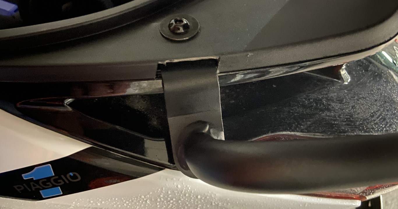

Ja musst ein Stück rausschneiden ist aber wenig, ich habe etwas mehr abgenommen :)
Danke für das Bild! Ich denke ich werde mich mit dem Original Piaggio Träger versuchen. Ich traue mich nicht in meinen zu schneiden…

Edit: Ich habe mir gerade nochmal die Montageanleitung des Original Trägers angesehen, hier muss auch ein Stück des Plastiks abgeschnitten werden :|
Ich habe mich deshalb nach dem Preis entschieden da man bei beiden etwas rausschneiden muss, ist bei mir seid fast 2 Jahren so und keine Negativen Auswirkungen festgestellt (Feuchtigkeit etc.)
