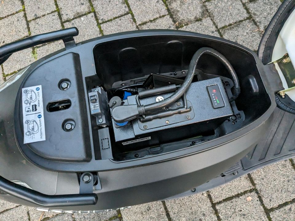

ist es der hier:conny-r hat geschrieben: ↑Mi 3. Jan 2024, 17:37Das ist meiner bei Erstauslieferung mit Macke, für welchen ich nach sehr zähen Verhandlungen Ersatz bekommen habe.
Die ersten 20 km geht es ganz gut aber dann bei größeren Steigungen bricht die Spannung wegen geschädigten Zellen ziemlich ein. Daher ist es für mich nur ein Notnagel. Mit dem anderen kann ich ja problemlos 70 km bewältigen.

Und im Econelo DTR ist im Original wohl ein 60V 20Ah Akku:
Offenbar sind bei den beiden ROBO-Akkus die Buchsenpole des Hochstromausgangs im Ruhezustand doch offen, wenn ich das richtig verstanden habe, dass die Messung ohne Trick funktioniert hat.
Die Akku-Buchsen des SUNRA-HAWK 2.0 (ebenfalls 72 V 20 Ah) müssen, soweit ich weiß, erst vom vom BMS geschaltet werden.
Offene Pole machen natürlich Vieles einfacher.
