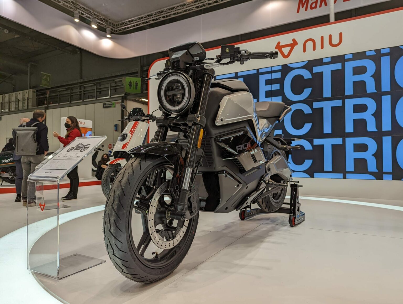

Auf dem Foto der vorderen Bremszange sieht man die klassische Schlitzscheibe an der Nabe.didithekid hat geschrieben: ↑Sa 18. Nov 2023, 01:20...müssen da wohl (statt ABS-Ringe) gekapselte Drehsensoren an den Rädern sein...
- Beiträge: 6953
Re: NIU RQi
Ja, offenbar innen (mit) an der Befestigung der Bremsscheibe.
Also doch wie im damaligen Video der China-Version (bei 16´45"): https://www.youtube.com/watch?v=n50tPjzJxXA&t=879s, vielleicht etwas kleiner, jetzt.
Beim damaligen EICMA-Messe-Auftritt fehlte das Sensor-Rad jedenfalls noch:
VG
