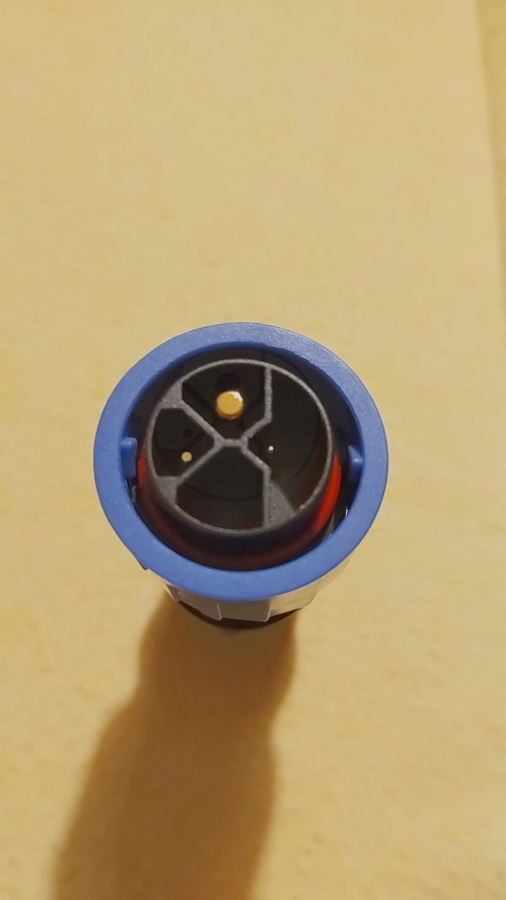

@conny: Da liegt glaube ich ein Missverständnis vor:
Damit würde ich nicht über den nächsten Hügel fahren. :lol:
Ich rede hier nicht vom Fahren, sondern vom Laden! Beim Fahren wird der Strom natürlich über die beiden dicken Pins geleitet - im Kabel im Roller sind die auch beide vorhanden. Mein Foto und meine Aussagen bezogen sich aber auf das Kabel am Ladegerät.
Hinzu kommt, dass ich den Stecker (blöderweise) andersherum gehalten habe, als er auf Didis Foto war (meine Dusseligkeit). Das heißt, der Pin, den ich als "mitteldick" bezeichnet habe, ist auf Didis Foto oben.
Für einen Ladestrom von (im Original) 3A erscheint mir dieser Pin ausreichend dick.
Trotzdem finde ich Deinen Hinweis gut: es geht beim schnelleren Laden ja nicht nur darum, was die Zellen vertragen und was das BMS zulässt, sondern auch, was der Stecker kann. Daher wollte ich mal im Datenblatt nachsehen. Leider klappt bei mir auf der Webseite von Chogori der Download des Datenblatts aber nicht, und im Datenblatt von Digikey finde ich nur den zulässigen Strom für die dicken Pins, nämlich 50A dauernd und 80A für 60s.
Also, Nova Motors verkauft auch ein 7A Ladegerät offiziell dazu. Das wären dann 7A x 60V = 420 W, die der dünne PIN auch in jedem Fall aushalten muss. Bei deinem 72 V-System wären das dann umgerechnet 420 W/72 V = 5,8 A.
Wie gesagt wurde bei meinem Ladegerät ja bereits der Beweis erbracht, dass der dünne PIN zumindest für eine Ladeleistung von 12 A x 60 V = 720 W (in der Spitze sogar 856 W) ausreichend dick ist. Umgerechnet auf deine 72V-Akkus wären das somit mindestens 10 A, mit dem du die Akkus gefahrlos laden könntest.

Zum Laden reicht das locker bis 15 Amp.

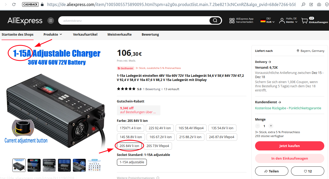

Ich habe jetzt doch noch ein passendes mit regelbarem Bereich von 1 bis 15 A (und 84V (20S) Ladeschlussspannung) bei Aliexpress gefunden:
https://de.aliexpress.com/item/10050055 ... cnha8771oB
Hat nebenbei auch eine relativ kurze Lieferzeit von nur 2 Wochen. Noch dazu mit ca. 113 € incl. Versand günstig.
