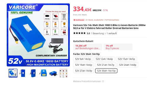

Habe einen bei ali express gefunden
der hat aber 20 AH und vom preis ist der auch ok aber hält mein regler das aus.
und wen ich alle 4 akkus zusammen schalte welches ladegerät muss ich den dann haben
https://de.aliexpress.com/item/10050058 ... Redirect=y

ein (teurerer) Lithium-Ionen-Akku (52V 20Ah), der in der Lage ist höheren Strom mit konstanter Spannung zu liefern,
nützt dir bergauf vermutlich mehr, als die Übersetzungsänderung gemeinsam mit Akku-Technlologie der 1960er Jahre.
Alle drei Jahre die von der Säure zerfessenen Blei-Akkus zu tauschen, geht außerdem auch ins Geld.
So einen Satz Blei (für um 200€):
zu Ersetzen durch einen Li-Ion-Akku:
https://www.tzipower.de/product-132-289.html
ist da die Alternative. Aber in D ständig ausverkauft und auch viel teuer als bei Ali.
Daher:
https://de.aliexpress.com/item/10050047 ... 1DE%210%21
Daher:

von den Abmessungen müsste auch ein 30Ah Lithium-Ionen-Akku in dein Akkukasten reinpassen. Durch die höhere Kapazität sind mehr Zellen parallel geschaltetet und werden dadurch nicht so stark belastet und halten länger. Außerdem hast du viel mehr Spaß durch die höhere Reichweite.
Du müsstest nur den vorhandenen Stecker am Controller gegen einen XT60-Stecker austauschen.
https://de.aliexpress.com/item/10050055 ... 0oUsRl0IER

die 12V Lithium-Ionen-Akkus, die du bei Aliexpress rausgesucht hattest, sind nicht die Richtigen. Erstmal sind die angegebenen Daten nicht plausibel. Außerdem würdest du 4 BMS hintereinander schalten, dafür sind die wenigsten BMS geeignet. Mit maximal 20A ist das jeweilige BMS auch zu schwach. Insgesamt also total ungeeignet.
Deine jetzigen Akkus haben zusammen eine Nominalspannung von 48V, aber die reale Spannung schwankt je nach Ladezustand zwischen 40 und 57,6V. Dein Controller muss also mit Spannungsschwankungen zurecht kommen.
Bei Bleiakkus hat eine Zelle 2V, es kann somit Akkus nur mit einem Vielfachen davon geben (meistens 6V, 12V oder 24V).
Bei Lithium-Ionen-Akkus hat eine Zelle 3,6V, bei 3 Zellen in Reihe ergibt sich eine Spannung von 10,8V
Es kann also bei Lithium-Ionen-Akkus keine 12V geben.
Die Akkukapazität musst du natürlich deinem Budget anpassen.
Die von Didi und mir rausgesuchte Akkus liegen mit der Spannung im oberen Bereich, dein Controller verträgt die aber. Ein BMS kann die Zellen besser managen als als mehrere BMS hintereinander.
Du musst auf jeden Fall die Maße kontrollieren, ich hatte mal einen Maich1, der war äußerlich nur so ähnlich.

Bekomme bald meinen Lithium Akku.
52vot 30 Ah

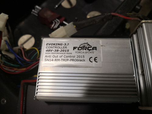

Bitte noch eine Frage an die Fachleute ist es möglich den original Regler vom Evoking-3.7
48V-38 -2015
SN 14-RM-TRiP-PROblack Drin zu lassen und den 1000 Watt Motor gegen einen 1500 zu tauschen
Geht immer noch um etwas mehr kraft am Berg zu bekommen ev. Tausche ich danach auch noch das ketten Kitt, Aber ich denke ich werde erst mal nur vorne auf 13 zähne gehen.
Außerdem Wurde mir gesagt das die Regler bei 20 oder 45 Km/ Abriegeln ist das richtig und kann man dieses abriegeln irgendwie aufheben ohne unbedingt einen neuen Regler ein zu bauen
LG Frank
LG Frank
