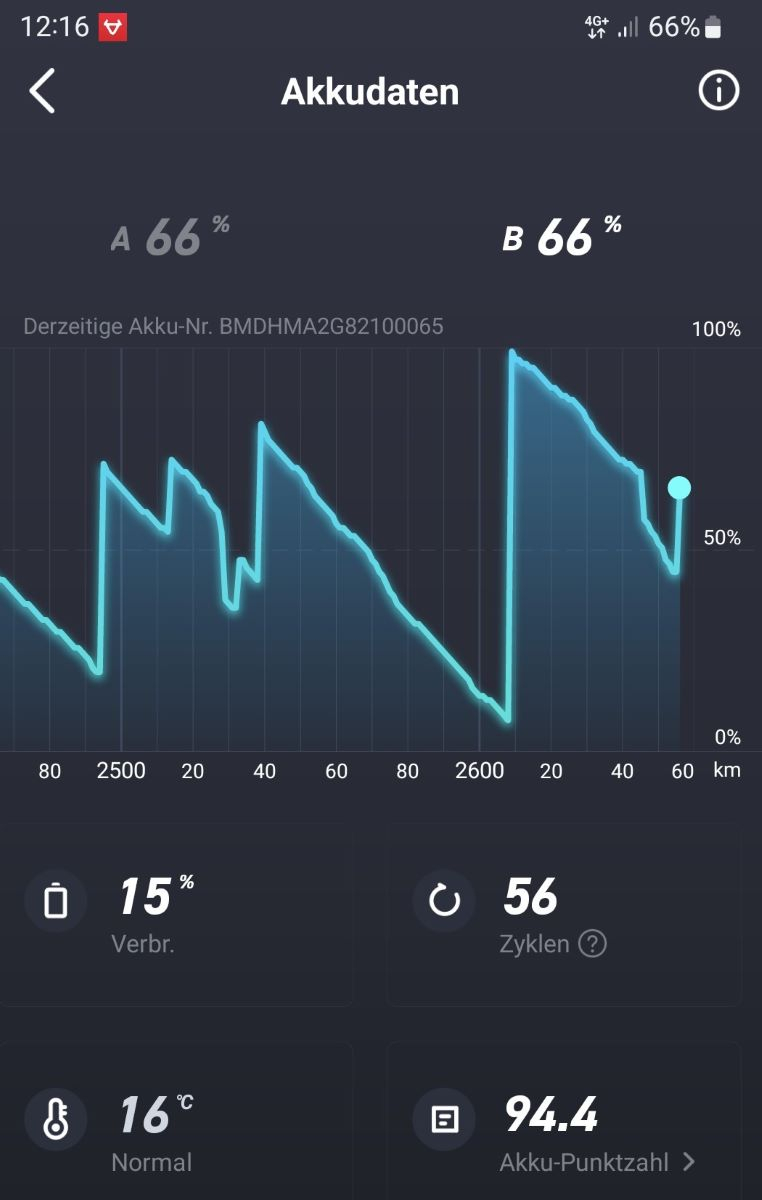

Thomas-NIU hat geschrieben:
Di 31. Okt 2023, 09:45
Hier mal meine Erfahrung mit langen Stillstandszeiten wenn die Fahr-Akkus im Fahrzeug verbleiben. Ich glaub einfach dass mein Akku auf Steckplatz B eine höhere Selbstentladung hat. Warum auch immer. Das BMS kann das wohl erst später auf der Fahrt korrigieren und dann geht es bergab mit der Ladung. Der Akku ist zwar im Fahrzeug, bei dem Vergleich, aber hängt nicht am Netz. Die Prozentanzeige stimmt natürlich nur für den Schlechtfall.
Edit: wenn ich vor Fahrtbeginn einfach ne halbe Stunde nochmal lade, auch bei 100% dann ist das Thema bei mir gegessen.

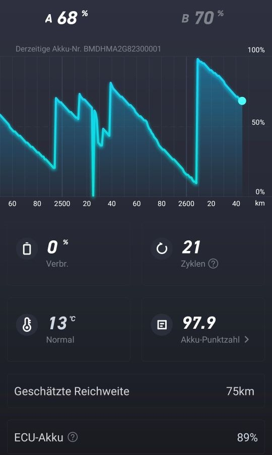

Also ich habe den Akku jetzt mal 4 Tage angesteckt gelassen und bin etwas entsetzt was die EVO ohne bewegt zu werden aus den Akkus saugt.
Letztlich waren es bei mir so 2,5% am Tag also so 92 Wh. Damit koche ich mir 8 Tassen Kaffee !!!!
Aber der Reihe nach:
Nach 100% Ladung wurde bis auf 69% leergefahren und stand dann ein paar Tage mit abgesteckten Akkus.
Nun habe ich die Akkus am 31.10 angesteckt und am 4.11. haben die sich um fast 10% entladen.
Zwischendrin mal diese seltsame Anzeige mit scheinbar nur einem Akku aber der Reichweite von beiden...

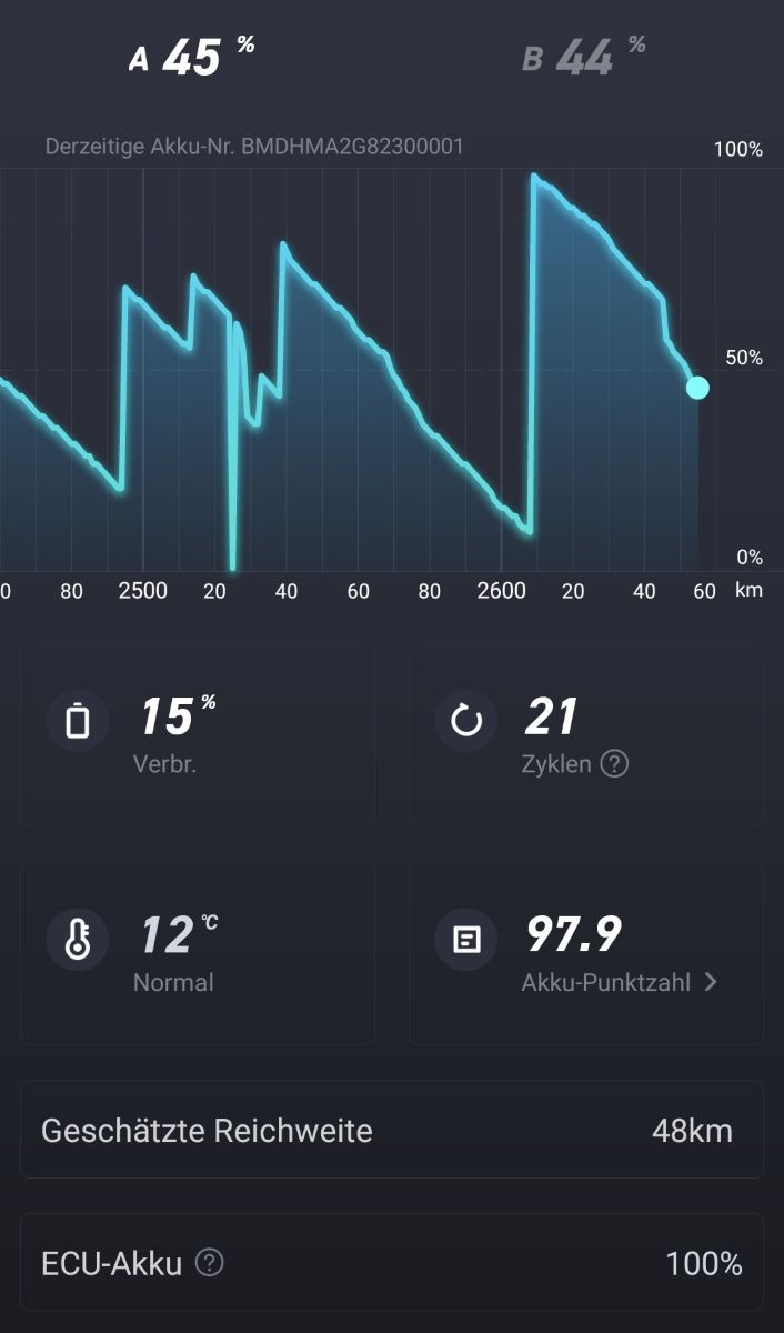

Auf einer kleinen Tour (mit dem Rad war es mir heute viel zu Windig) wurden die Akkus auf 45% entladen, völlig gleichmäßig.
die Akkus habe ich dann wieder auf 66% geladen. Seltsamer Weise hat sich die Zyklenzahl nicht erhöht. Ob es an BMS V06 liegt ?
und abgesteckt. Jetzt bleibt die EVO mal so stehen. Ich denke den ECU Akku muß man abschaltbar machen. Das schützt den ECU Akku vor Tiefentladung bei abgesteckten Akku und ermöglich einen ECU Kaltstart. Ich denke gerade an einen Schalter unter der FIN-Klappe.
Zuletzt geändert von heinr am Sa 4. Nov 2023, 14:00, insgesamt 1-mal geändert.

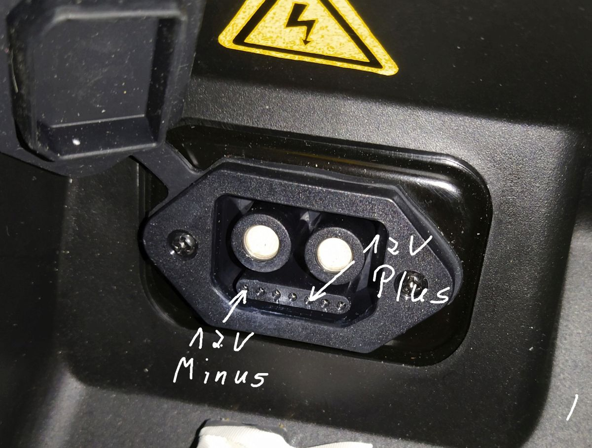

!!! die Lösung gegen Vampir Verbrauch !!!
In einer Facebook Gruppe zu NIU Rollern hat mir User Markus einen tollen Tipp gegeben und der funktioniert auch.
Nach den letzten Updates habe ich einen recht hohen Vampir Verbrauch von über 2,5% / an die 100 Wh je Tag.
Fahrakkus abstecken verhindert dies zwar, aber der ECU entlädt sich und nach letzten Chats mit NIU kann sogar die
ECU Schaden nehmen bei zu tiefer /dauerhafter Entladung. Es gibt aber auch Halter die damit bisher keine Probleme hatten.
Früher habe ich schon einmal versucht durch Pufferung der 12 V Batterie die Entladung ECU zu verhindern, was aber nicht funktioniert.
Der Trick den Markus mitgeteilt hat. Die 12 Volt Batterie Puffern bei ANGESCHLOSSENEN Fahrakkus.
Ich kann mir so recht keinen Reim draus machen außer das evtl. der DCDC Wandler aber einem bestimmten Spannungsniveau schläft und keine Entladung der Fahrakkus stattfindet. Da die Komunikation mit den Fahrakkus aber da ist wird der ECU Akku geladen.
Ich habe das Verhalten mal an NIU kommuniziert.
Ich habe ein Steckernetzteil mit 13,2 V zum Puffern des 12 Volt Akkus an den Pinnen 1 und 5 (Bild) zur Pufferung genutzt.
Die Ladung der angeschlossenen Fahrakkus bleibt erhalten und der 12 Volt Akku und die ECU bleiben auch geladen. Genial.
Ach ja, statt an die 100 Wh die die Fahrakkus für nix im Stand verbraten haben, wo auch immer, zieht mein Steckernetzteil unter 5 Wh am Tag aus der Steckdose. Ist natürlich nur was für Garagenparker.
