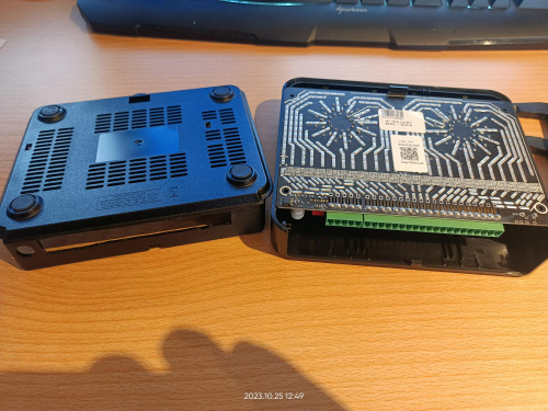

Wieder was neues für meinen Bastel-Thread.
Kilometerstand: 9500 km
Jetzt habe ich mir einen aktiven Balancer eingebaut, zwecks "Schadens-Begrenzung".
Ich hoffe damit die Zellen zumindest auf einem niedrigeren Niveau voll betreiben zu können.
Dazu habe ich mir bei Amazone einen 24S aktiven Balancer gekauft und in ein altes Gehäuse eines Satellitenreceivers eingebaut, passte wie Faust auf Auge.
Das alte Bluetooth-BMS mit passivem BMS bleibt dabei eingebaut, für die Anzeige.
Hier Bilder vom Balancer mit Gehäusemodifikation.
Dazu die BMS Anzeige:
Ein weiterer Vorteil ist noch, dass ich jetzt bedingt durch die Nachverdrahtung, gezielt an jede einzelne Zelle herankommen.
Denn ich habe gemerkt, dass wenn ich die stark abweichenden Zellen nachlade, die Zellen wieder mehr Leistung haben.
Funktioniert wie man sehen kann und die alten Bilder vergleicht.
Ich muss jetzt nach und nach die Zellen nochmal einzeln nachladen. Mal sehen, wie es dann aussieht.
der E-Kurt
E-Kurt
Beiträge: 130
Registriert: Di 19. Okt 2021, 12:46
Roller: Econelo F1
PLZ: 94
Re: E-Kurt's Abenteuer F1 jetzt Nelo 3.1
Beitrag von E-Kurt »
Ergebnis nach ein paar Stunden:
20mV Im Vergleich zu vorher gut.
der E-Kurt
error
Beiträge: 2008
Beitrag von error »
Kleine Anmerkung: die Entladekurve deines Akkus ist extrem flach.
Deshalb ist ein Balancieren bei 3,3xV eher kontraproduktiv.
Die Zellen werden bei Ladeendspannung ziemlich sicher wieder auseinander laufen, das geht nicht anders.
Wenn du balancierst, dann kurz vor max.
Oder ging es dir nur um die generelle Machbarkeit?
Immerhin hast du noch nicht die Flinte ins Korn geworfen. - Hut ab.
E-Bik Andi
Beiträge: 2043
PLZ: 72
Beitrag von E-Bik Andi »
Ach error. Der Zellendrift von 0,02V ist doch ein Träumchen :D Überlege mal, wo bei uns teilweise das Komma steht wenn wir mal wieder "Jugend forscht" am Stromgriff gespielt haben :lol: Ich habe "variable" Bänke, die sich jedesmal raussuchen, wer denn heute nach einem Sprint die 0,2V Differenz knackt. Nach einer Stunde Ruhe ist wieder alles im grünen Bereich. Ich hätte gerne einen aktiven Balancer....
Liebe Grüße
Andi
error
Beiträge: 2008
Beitrag von error »
Ich wollte ihm nur die Zusammenhänge vermitteln und Frust ersparen. Die 0,02V lassen sich bei einer Ladung selbst bei einem intakten Akku nicht halten.
Im gegenwärtigen Spannungsbereich liegen (bei 0,02V Unterschied in der Zellspannung) die dazugehörigen Unterschiede im Ladezustand zigfach unterhalb der Messgrenze.
Das ist nicht unbedingt jedem klar.
Aber ich stimme dir zu: ein aktiver Balancer ist ein nettes Spielzeug.
