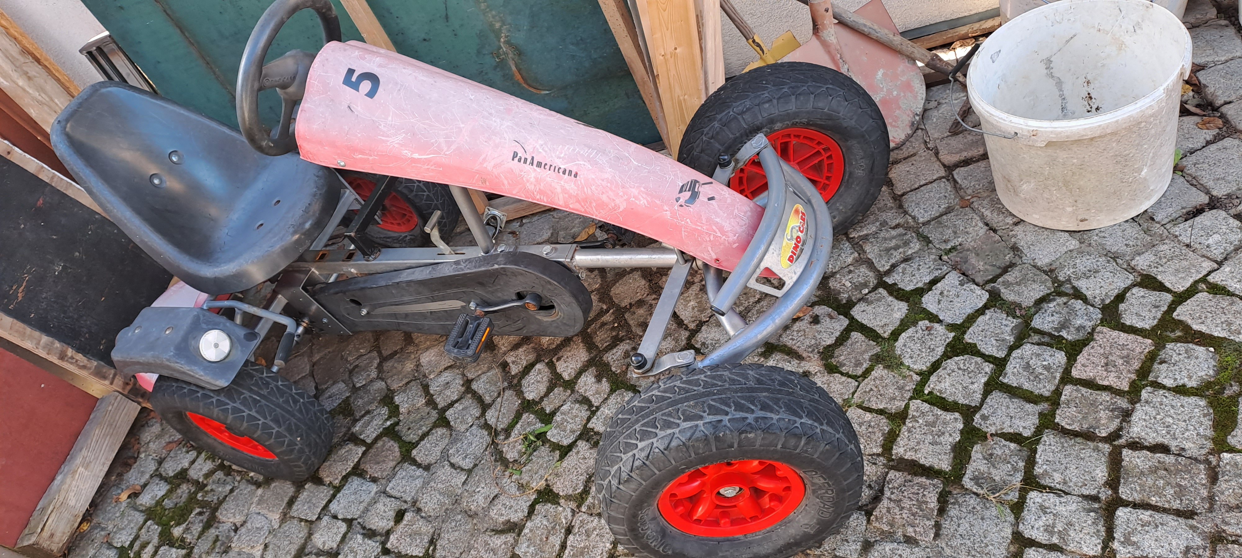

Da es mir wohl nie langweilig werden soll, lagen mir meine Jungs schon länger in den Ohren, ihr doch etwas großes und schweres Kettcar mit einem Motor auszustatten.

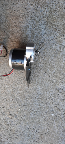

Angedacht war zuerst ein Mittelmotor aus einem E-Bike samt Drehmomentsensor, da aber nichts günstiges im näheren Umfeld zu finden war, habe ich erst mal einen Umbausatz von Vevor mit 250W 24V Bürstenmotor mit angeflanschtem Getriebe für 65Euro gekauft.
Da das ganze rückrüstbar und ggf. auf Mittelmotor umrüstbar sein sollte wurde nichts am Rahmen geschweißt sondern nur Löcher in werkseitig vorhandene Bleche gebohrt.

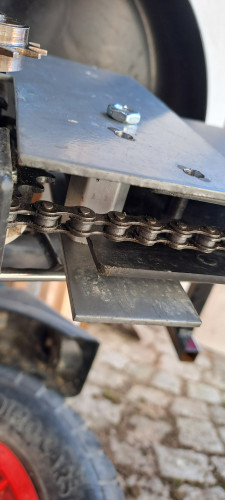

Es braucht ein Drehteil, am besten gleich mit dem passenden Gewinde, welches das mitgelieferte Freilaufritzel aufnimmt. Da nichts passendes zum Gewindeschneiden da war , wurde der von Vevor mitgelieferte Adapter für das Freilaufritzel ausgedreht um es dann auf das Drehteil aufzuschrumpfen. Es brauch noch diverse Abstandshalter. (1x50mm ,4x30mm, 1x 95mm)
Ein Loch in der Kunststoffabdeckung der Kette und dessen Metallhalter muss gebohrt werden damit der vordere Abstandshalter für den Motor auch am Metall anliegt. 5 weitere Löcher in den Blechen hinten am Kettenkasten.

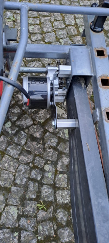

Ob der Motor und die Befestigung ausreicht wird sich noch zeigen. Probefahrt gibt es erst wenn die passenden Abstandshalter gemacht sind, nur mit Unterlegscheiben drunter wollte ich meine Jungs nicht fahren lassen.

Probefahrt ist gemacht. Motor hält bombenfest.

2 . die Löcher für den Motoranbau hätten 3mm weiter weg gehört. Die Kette hat jetzt schon so viel Luft das ich Angst habe, das sie im nächsten Frühjahr abspringt, das lässt sich aber mit der Feile und mit Langlöchern noch korrigieren, oder mit einem Kettenspanner.

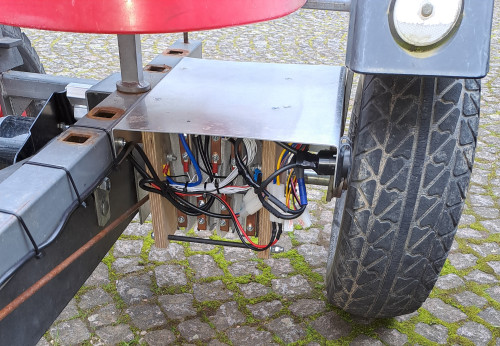

Gestern endlich den 8S20Ah Lifepo A123 Akku eingebaut, mit dem ich kürzlich mein JK-B2A-24S BMS vom Roller mit 500A belastet habe.
Vorher sind die Jungs immer mit 6S Lipos von meinen Modellautos rum gefahren.
Jetzt ist auch ein Ladeanschluss für den 25A Lader (Meanwell HRP 450-24 welcher übrigens dauerhaft mit knapp 600W lädt und zum Ladeende erst den Lüfter , bei kleiner 4A und dann später den Ausgang komplett abstellt) verbaut. Die Jungs brauchen zum laden nun den Papa nicht mehr.
Das kleine 63x52x12mm JBD 8-14S BMS mit 30/90A und Bluetooth für 20Euro macht was es soll, das ist so klein das passt auch gut als Ersatz im Fahradakkus.

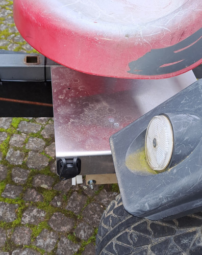

Ein paar Verkleidungen aus Alu gab es noch. Motor und Akku wurden ringsum verkleidet. Die Bleche werden noch in Anthrazit lackiert, dann sieht es fast wie original aus.
