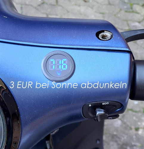

E-Bik Andi hat geschrieben:
So 8. Okt 2023, 12:13
:lol: Da gibt es wesentlich bessere Nachrüst-Anzeigen.
zB besser als % Anzeige :lol:
Gruß Conny
