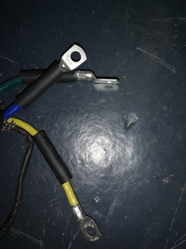

Danke! Ich verwende für runde Leiter Rohrkabelschuhe Klasse A von Kalitec. Ziemlich teuer, aber sie lassen sich sehr gut crimpen und löten.
