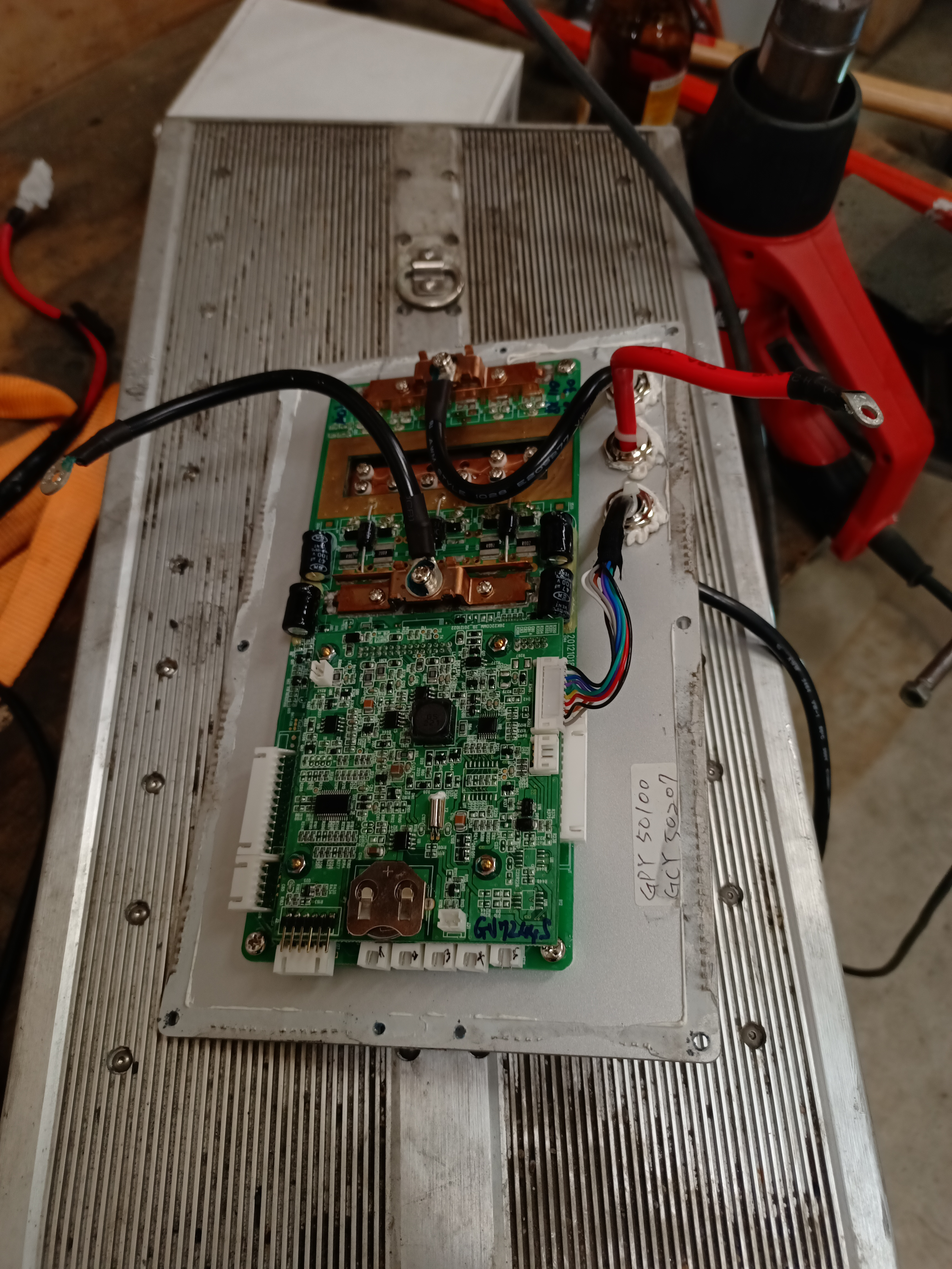

Kurzes Update Pack ist angekommen und verbaut. Auf den Bildern sieht man das alte Pack mit Bms. Am BMS war ein Kabel mit 3 Polen das in den Kabelstrang nach oben zum Display vermutlich(?)geführt wurde.
Das Pack funktioniert jedoch nicht mit dem originalen Ladegerät und die Akku Anzeige funktioniert auch nicht. Weis jemand wie die Akkuanzeige funktioniert und wie man die wieder mit dem neuen Akku erschliessen kann? Ist das lediglich ein Spannungsinput?
das 3-polige Kabel (Rollerseitig) bespaßt eigentlich nur die Ladekontrollleuchte im Display, das kannst Du getrost vergessen.

P.S.: Hätte ich fast vergessen: Die Akkuanzeige muss "zurückgesetzt" werden, das passiert beim Erreichen einer bestimmten Voltzahl.
Je nach Alter deines Rollers, hast Du das neuere, "blaue", oder das etwas ältere, "farblose" Display. Das Ältere braucht ein wenig mehr Volt (ich glaube 82V), während das Neuere schon bei ca. 81V wieder voll anzeigt... Ohne das Erreichen dieser Schwellen bleibt die Batterieanzeige auf dem letzten Wert hängen, bzw. zählt von dort nur noch in Richtung leer...
Sobald Du Dein Ladegerät modifiziert, und den neuen Akku das erste Mal vollständig geladen hast, wird die Anzeige wieder wie gewohnt mitspielen.
Ein guter Kniff ist es, kurz vor Ende des Ladevorgangs, mit angeschlossenenem und laufendem Ladegerät, den Roller kurz einzuschalten.
Dann liegen auf jeden Fall mehr als 82V an, und die Anzeige geht in den Reset...
Das ist ein Workaround für Akkus, die sonst nach dem Laden die 82V nicht mehr ganz erreichen und somit keine volle Anzeige mehr generieren können...
