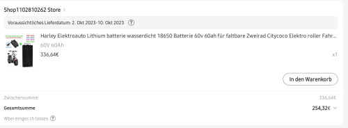

Re: Suche Lithium Akku für Citycoco
Hallo Wolle,
PN funktioniert immer noch nicht, deshalb konnte ich dir nicht antworten.
Ich habe mir vor kurzem bei Aliexpress einen Akku bestellt.
Der Akku ist noch unterwegs, ich kann dir also noch nicht sagen, ob die Angaben stimmen.

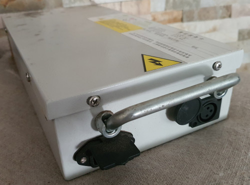

- Beiträge: 11
- Registriert: Mi 15. Mai 2019, 12:38
- Roller: City Coco Harley
- PLZ: 38442
@Achim, sobald wieder Saft anliegt kann ich dir die Kilometer nachreichen.
Ich meine das es keine 1000 KM waren.
@Harry, auf dich hatte ich gehofft.
Der Akku auf dem Bild deiner Bestellung scheint nur 1 Port zu haben.
Müssen das nicht 2 Buchsen sein wie auf meinem Bild?
1 für Stromversorgung und 1 zum Laden von der Ladebuchse?
Oder wie funktioniert das dann?
Wäre ja nicht so komfortabel die Batterie zum Laden jedesmal heraus zu nehmen.
- Harry
- Beiträge: 2140
- PLZ: 49479
- Wohnort: Ibbenbüren
Hallo Wolle,
der separate Ladeeingang bei deinem alten Akku ist sowieso ein Fake. Im Gehäuse ist der Ladeeingang mit dem Akkuausgang verbunden.
Du brauchst also den Stecker an den Adern von der Ladebuchse nur abschneiden und auf Plus und Minus am Controller klemmen.
Vor den Arbeiten solltest du den Akku ausbauen, um nicht versehentlich einen Kurzschluss zu erzeugen.
Gruß Harry
- Beiträge: 6501
Nun, 364,- Euro für einen 60V * 60Ah = 3,6kWh erscheint mir zu günstig. Vielleicht taugt der Akku nichts? Für ebike Akkus 72V 50Ah = 3,6kWh mit 21700 Littokala Zellen habe ich Anfang des Jahres 500,- Euro/Stück bezahlt. Bisher bin ich mit den Littokala ebike Akkus zufrieden - teilweise fahre ich mit 4Stück parallel, meist aber nur mit 2 Stück parallel
