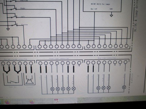

Nun, bei den E-Maxen ist der Gemeinsame fürs Licht +12V. Eingeschaltet werden die Lampen mit Schalttransistoren (als Relais gezeichnet) die die Lampe dann auf Ground legt. Die Lampen für vorne und hinten sind über zwei 8-poligen Steckern mit der MSU verbunden. Die PINs 1&2 bekommen von dem internen DC DC +12V. Mit einem externen 48V 12V 15A DC die PINs 1$2 mit 12V versorgen. Dann wird der interne DC DC Wandler entlastet. Soweit meine Idee. Ohne Gewährleistung meinerseits.
