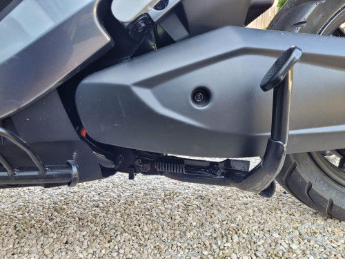

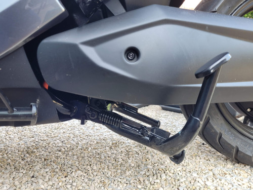

Der SK1 ist ein gut aussehender Roller mit guten Fahreigenschaften. Aber auch ärgerliche Qualitätsmängel sowohl beim Design als auch bei der Verarbeitung. Sogar für brandneue Serien direkt aus China, wie meine. (August 2023, niederländischer Händler)
Ich empfehle Ihnen, Folgendes zu überprüfen:
Die Fotos finden Sie auch hier:
https://imgur.com/a/TPQXPa4
1: Der Gummiblock am Hauptständer ist zu groß, was dazu führt, dass er zu tief hängt (er ist nach unten geneigt) und bei einer schnellen Kurve oder einer Bodenwelle auf der Straße aufschlägt. Sie können einen Teil des Gummis abschneiden (1 mm reicht aus), um dieses Problem zu beheben. . 2: Beim SK1-Modell gibt es keinen E-Motor unter der Batterie, sondern nur ein großes Loch mit Kabeln und Steckern, die unter dem Controller hängen. Diese Stecker bekommen viel Straßenschmutz ab. Die meisten sind wetterfest (scheinen ... zu sein
), einer jedoch nicht! Besser verwenden Sie ein Stück Plastik, um zu verhindern, dass Schmutz hierher gelangt.

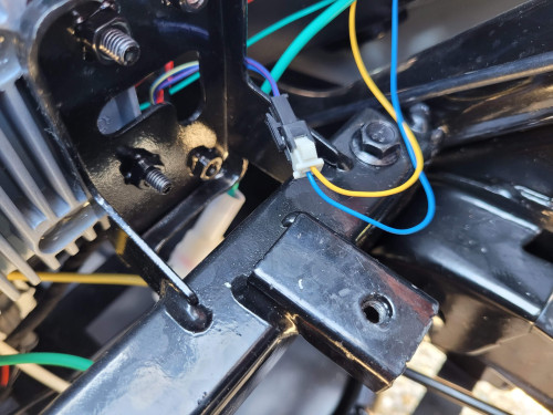

Dieser „nicht wetterfeste Stecker“ (bisschen Silliconenfett oder Vaseline verwenden) befindet sich an den dünnen Batteriekabeln und reibt an scharfen Metallkanten, weil sie „vergessen“ haben, das Kabel richtig anzubinden. Um dorthin zu gelangen, müsste man den Sitz ausbauen. .
SK1 controller, kein LingBo wie bei EK1, aber "BlackKingKong 3 phase motor controller" ??? Diese Marke ist mich unbekannt, habe es nicht gefunden an Aliexpress or Taobao. .
