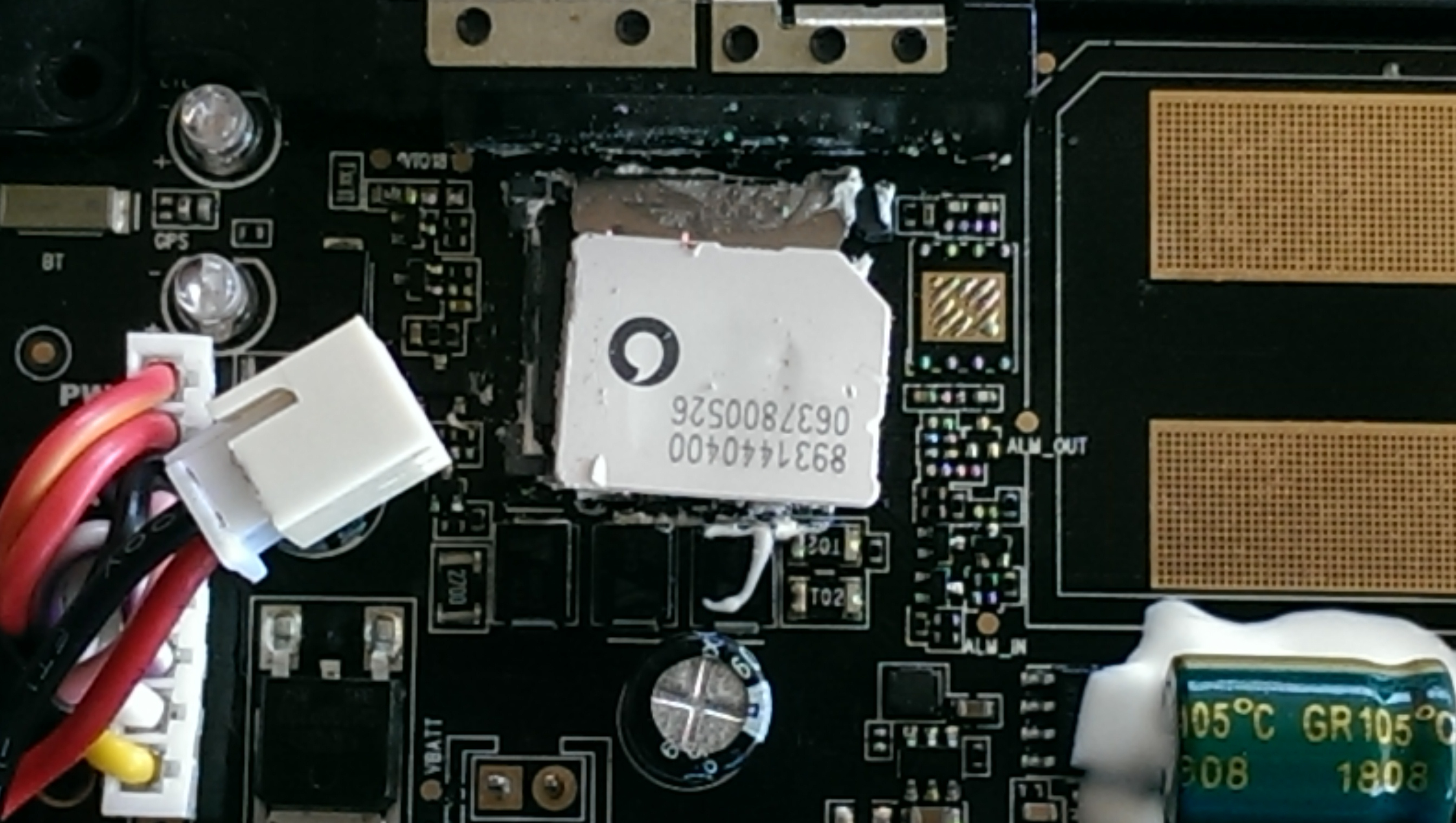

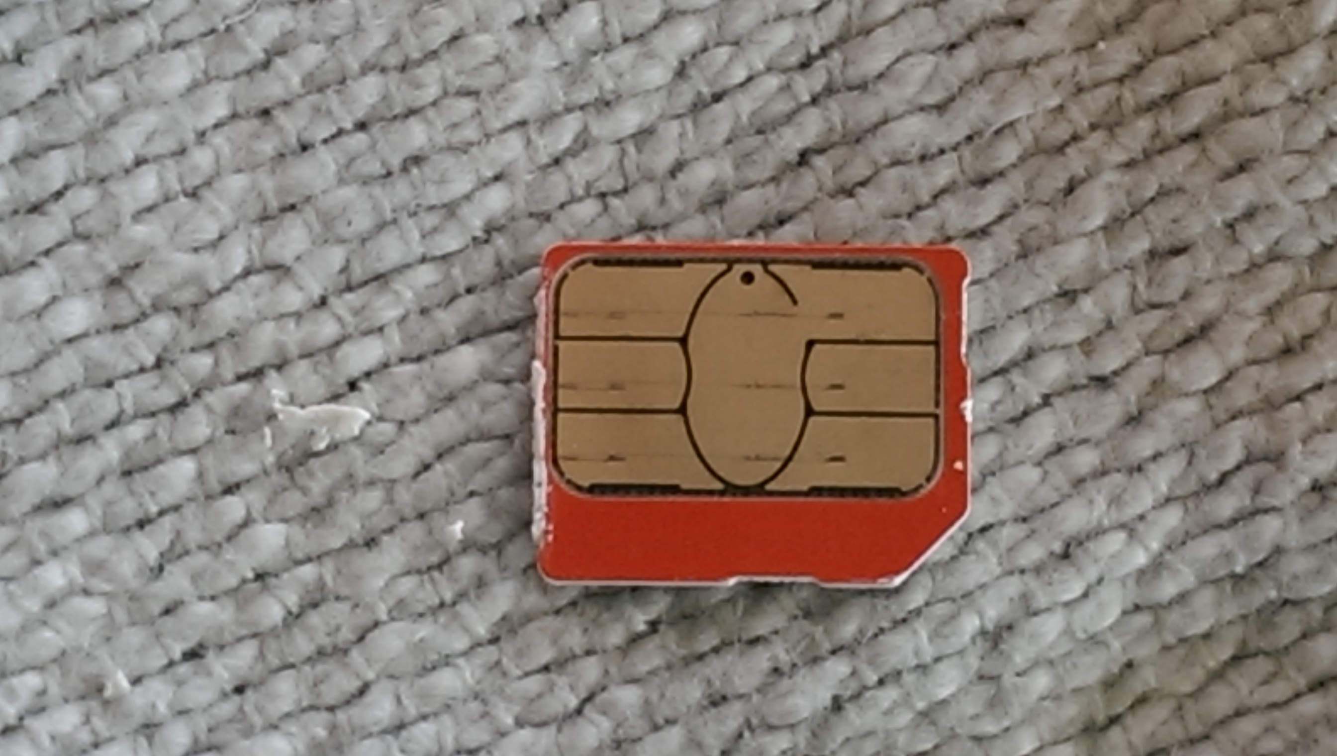

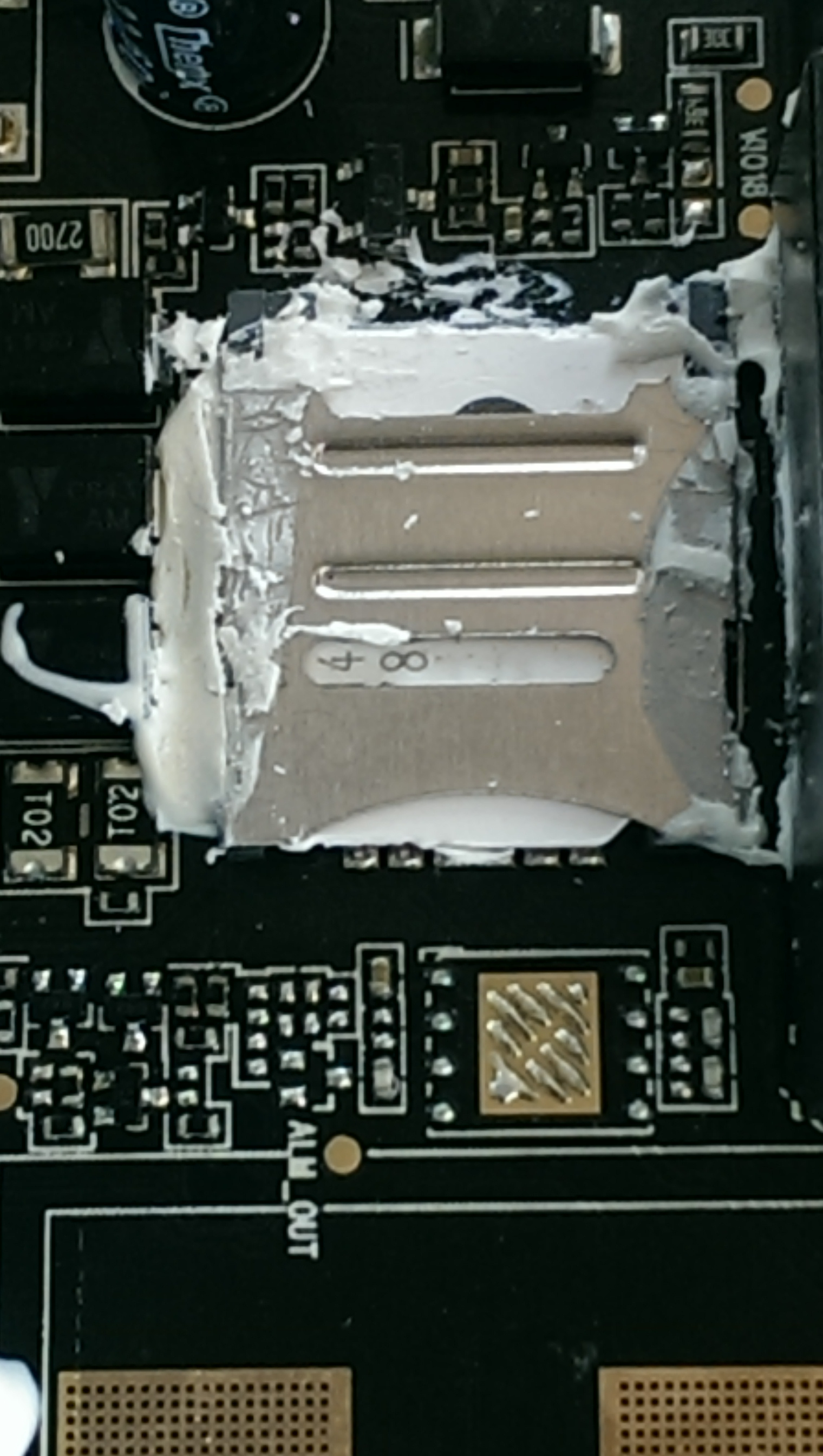

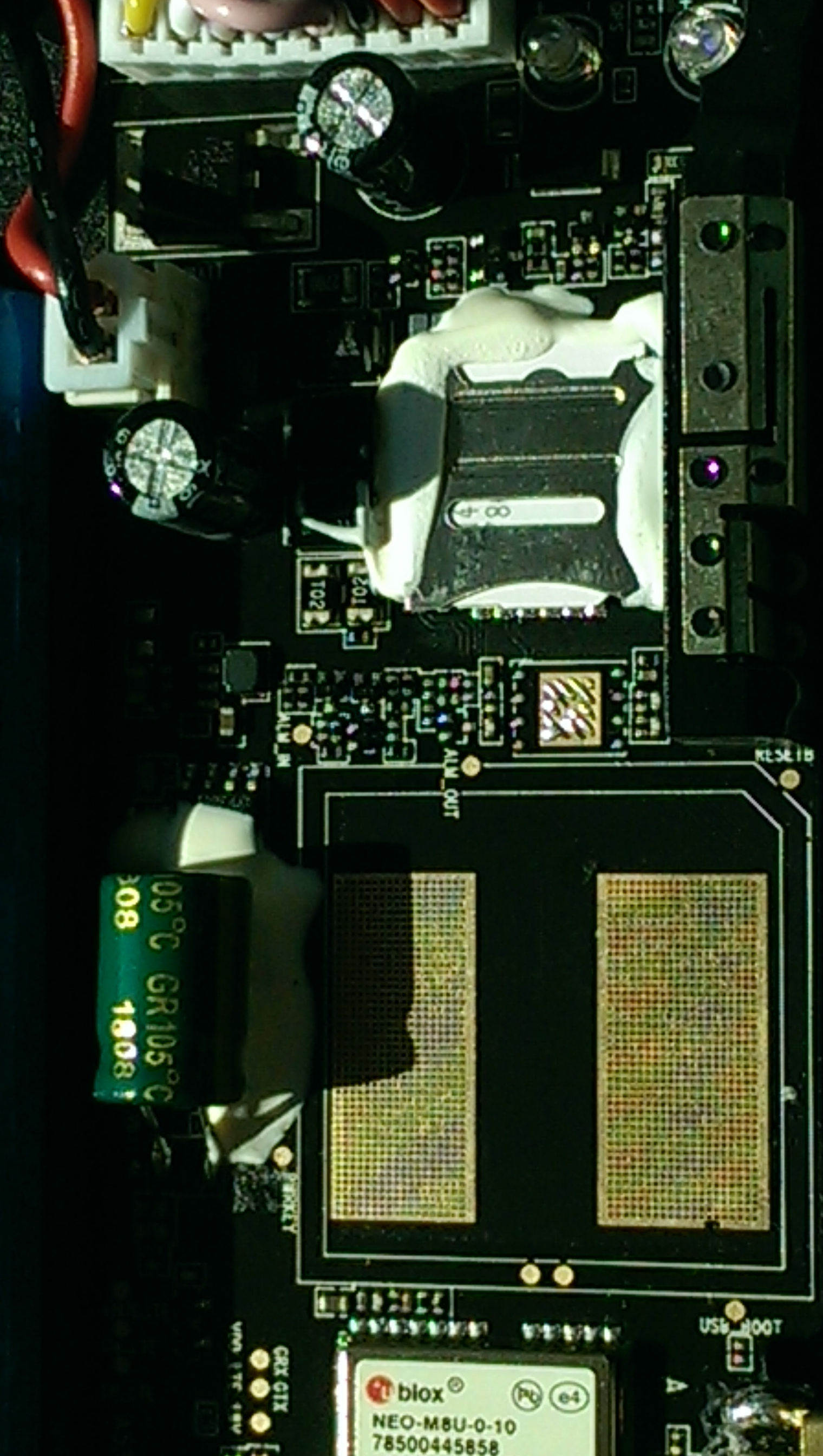

Bonjour à tous,
Zeitaufwand Demo/remo rund eine Stunde.
Aber nicht NACHMACHEN, geht in eine Fachwerkstatt!
Die ECU ist mit klitzekleinen Kreutzschrauben verschlossen. Hatte noch Repwerkzeug fürs Handy zu liegen. Genau richtig.
SIM Karte mit Silicon verklebt. Vorher Stecker deshalb 3,7volt Akku abziehen. Karte rausschieben. Geht wegen dem Siliconzeugs nicht ganz leicht. Habe dazu diese Plasteschieber aus dem Werkzeugsatz genommen.
Jetzt ist die Karte raus. Der Bock bootet hoch, zeigt dabei kurz "rating score 188". Fährt ganz normal.
Abwarten, was in den nächsten 30 Minuten passiert...
LG Wolfram
LG Wolfram
