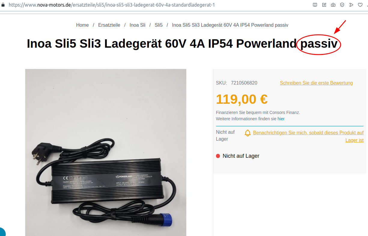

Bezüglich des Ladegeräts ist mir beim Durchsuchen des Nova-Motors Webstores aufgefallen, das diese einen zweiten Hersteller bei den Ladegeräten aufgenommen haben. Und zwar ist der neue Lieferant Powerland. Vorher war 's ja ausschliesslich Sans. Der 4 A-Lader von Sans wurde scheinbar schon länger nicht mehr produziert und ist bekanntlich seit einem Jahr nicht mehr lieferbar. Dem wurde hiermit abgeholfen.
Das Powerland-Ladegerät hat eine Ladestärke von 4 A und kostet 119 €:
https://www.nova-motors.de/ersatzteile/ ... adegerat-1
Grosser Vorteil noch dazu: Passive Kühlung! Also vollkommen geräuschlos.
Leider noch nicht lieferbar. Aber ist wohl im Anrollen.

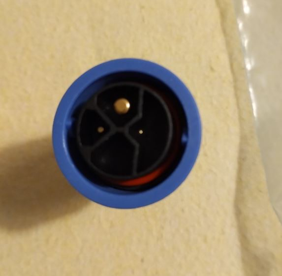

Der linke (im Bild), dünne PIN, ist für die Masse (-) zuständig. Schon durchgemessen.

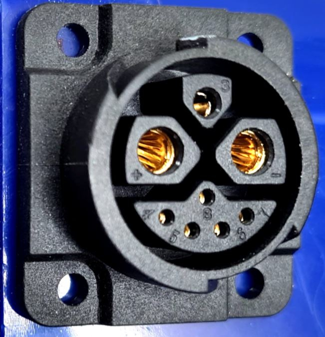

Der brennt weg so schnell kannst Du nicht Gucken. Es müssen 2 Dicke sein !
Beispiel > Buchse
Gruß Conny

Es müsste aber trotzdem PIN Nr. 3 auf deinem obigen Beispielfoto sein, durch den der "Abfluss" (Minus-Pol) stattfindet. Das Bild vom Stecker, das ich weiter oben reingestellt habe, war ja vom Original Sans 7A-Ladegerät abfotografiert. - Also, irgendwie muss es so funktionieren. Und tut es auch.

Wundert mich auch, dass da die Masseleitung nicht abraucht. Dem Strom ist es ja egal- auf Masse liegt die selbe Last wie am Pluspol an. Bei Gleichgstrom fließen die Elektronen übrigens von Minus nach Plus

Beim LG fließen max 10-15 A das ist klar möglich. Daher Laden / Entladen nicht in einen Topf werfen !guewer hat geschrieben: ↑Do 7. Sep 2023, 23:53Es müsste aber trotzdem PIN Nr. 3 auf deinem obigen Beispielfoto sein, durch den der "Abfluss" (Minus-Pol) stattfindet. Das Bild vom Stecker, das ich weiter oben reingestellt habe, war ja vom Original Sans 7A-Ladegerät abfotografiert. - Also, irgendwie muss es so funktionieren. Und tut es auch.
Verwechslung von mir, also alles im grünen Bereich.
