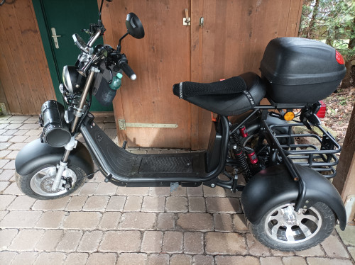

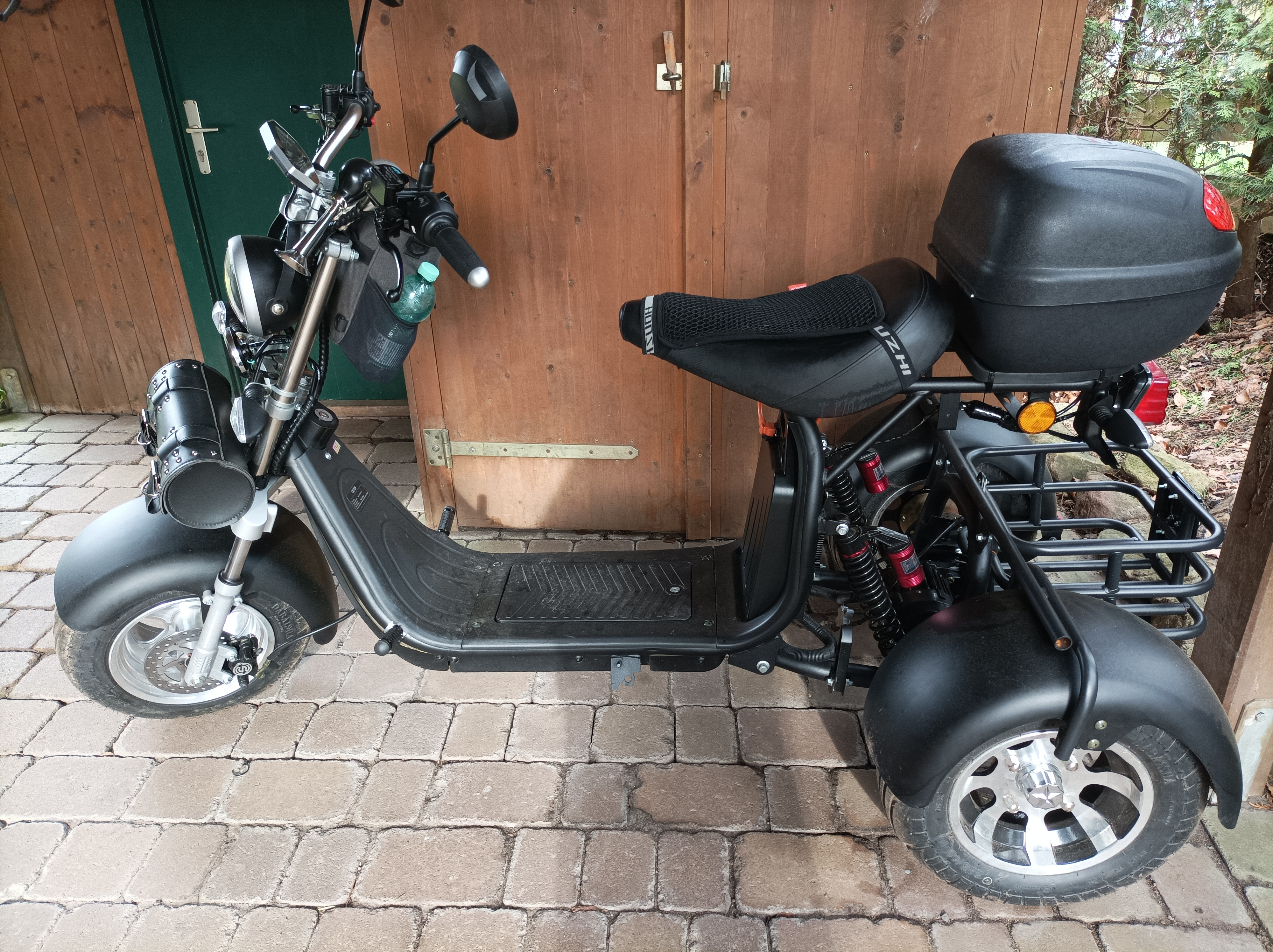

An meinem CP 3 möchte einen dritten Akku anbauen. Vorgesehen ist das vor denjenigen zu stellen
, der unter dem Sitz steht. Meine Frage kann ich das dazu nötige Kabel über die Zuleitung zu dem vorhandenen Akku anschließen oder besser ein zusätzliches Kabel bis zum Comtroller vorsehen?-

Das war mein Gedanke weil der dort leicht zu befestigen ist und auch leicht rausgenommen werden kann. Spricht etwas dagegen?

Ist identisch mit dem Akku unter dem Sitz

ich würde den Akku inten im Korb anschellen und dann mit einem Y-Stecker (Ali-Express) verbinden.
ich persöhnlich finde den Platz so offen im Furaum grundsätzlich recht unglücklich.

Warum verkaufst du beide Akkus nicht und kaufst dir beim Fritz einen doppelt so grossen Akku wie der Original Akku? (60 Ah evtl. passt 80 Ah?)
Den hinten in den Korb unter dem Topcase? Verbindungskabel mit Power Poles Stecker zum Controller und zur Original Ladebuchse?
Hier wäre und könnte man schon eine Typ 2 Buchse zum Laden verbauen.

dritter Akku hinten in den Gepäckkorb, womöglich - noch sau schwer würde ich nicht machen. Alles was die Vorderachse
entlastet ist dem ohnehin miesen Fahrverhalten nicht von Nutzen.
Ich würde, wenn eine größere Akkukapazität angedacht ist die original Akkus mit 20Ah gegen mittlerweile verfügbare
Akkus 30Ah tauschen und die Alten als Reserve nutzen.
Übrigens fahre ich beide Akkus an dem Controller. Die geladenen Akkus mit gleicher Spannung werden beide angeschlossen.
Damit habe ich eine max. Entladung von ca. 1C, das tut den Lithium - Akkus gut.

Danke für die Empfehlung mit 30 AH Akku. Erst jetzt lese ich diese Nachricht. Mittlerweile habe ich erst mal provisorisch den 3. Akku mit einem Spanngurt direkt vor den stehenden unter den Sitz gestellt. So kann ich durch umstecken immerhin doch eine längere Strecke als bisher fahren.
