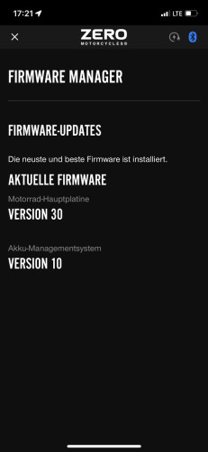

Jetzt nochmals mit der alten App schauen, ob es für Eure älteren Zeros noch ein Firmware Update gibt für MBB oder BMS, und das heute noch installieren, sonst verliert man die Berechtigung dazu mit der Nextgen App, braucht dazu den Händler.
Mit der Installation der ZF7.2 Batterie auf Garantie habe ich schon die Fähigkeit zum selber updaten verloren, d.h. diese Geschichte geht mir am A. vorbei 😄

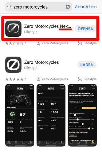

Ich versteh immer noch nur Bahnhof, habe die App 2.7.2 (1) Next gen wird mir nicht angeboten und ist auch nicht beim Apfel zu finden.
das passt, ist die neueste ;)
Du die Suche
falsch benutzen Axel.

wie kann ich die heruntergeladenen protokolle "lesen" (sind -BIN-dateien)?
ich könnte - wenn ich das richtig sehe - die FW selbst aktualisieren am bike, korrekt?
Dafür gibt es online Parser, welche die bin Daten in txt Dateien umwandeln. Ich verwende dazu eine Offline Version von diesem, das oberste in dieser Auswahlliste z.B.:
https://home.hasslers.net/zerologparser/
Immerhin zeigt es Dir aktuell installierten Versionen an. Das war bei meiner S anfangs auch so, doch konnte ich NICHT selbst updaten wenn es da mal in der App hieß, dass es ein Update gibt. Das ging wie gesagt erst nach einem Eingriff durch den Händler. Seit der neuen Batterie werden mir nicht mal mehr die Installierten Versionen angezeigt :evil:
