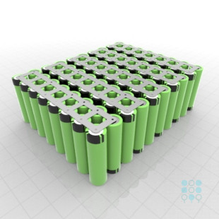

Die "Erholung" des Akkus ist ein starkes Indiz dafür, dass das BMS im Akku voll funktionsfähig ist, aber (vermutlich) eine der 20 seriellen Akku-Bänke hier der Flaschenhals ist.
Wenn der Akku aus 20 Akku-Bänken mit je 8 Zellen a 2.500 mAh aufgebaut ist (genau weiss ich das nicht), dann werden hier an einer Bank (wie schon geschrieben wurde) ein paar der 8 Zellen defekt sein, oder deren Kontakt-Punkte abgebrochen.
Problem der Reparatur wäre dann alle 8 Zellen einer Bank bzw. eines seriellen Stranges zu ersetzen, mit Änlichem: https://www.nkon.nl/de/rechargeable/li- ... h-20a.html
Das ist aber nicht so einfach im Verbund von (bisher) punkt-verschweißten Akku-Zellen:
Dieses Bild zeigt einen 10s8p-Block. Im SUNRA-Akku ist also etwa das doppelte an Zellen verbaut.
