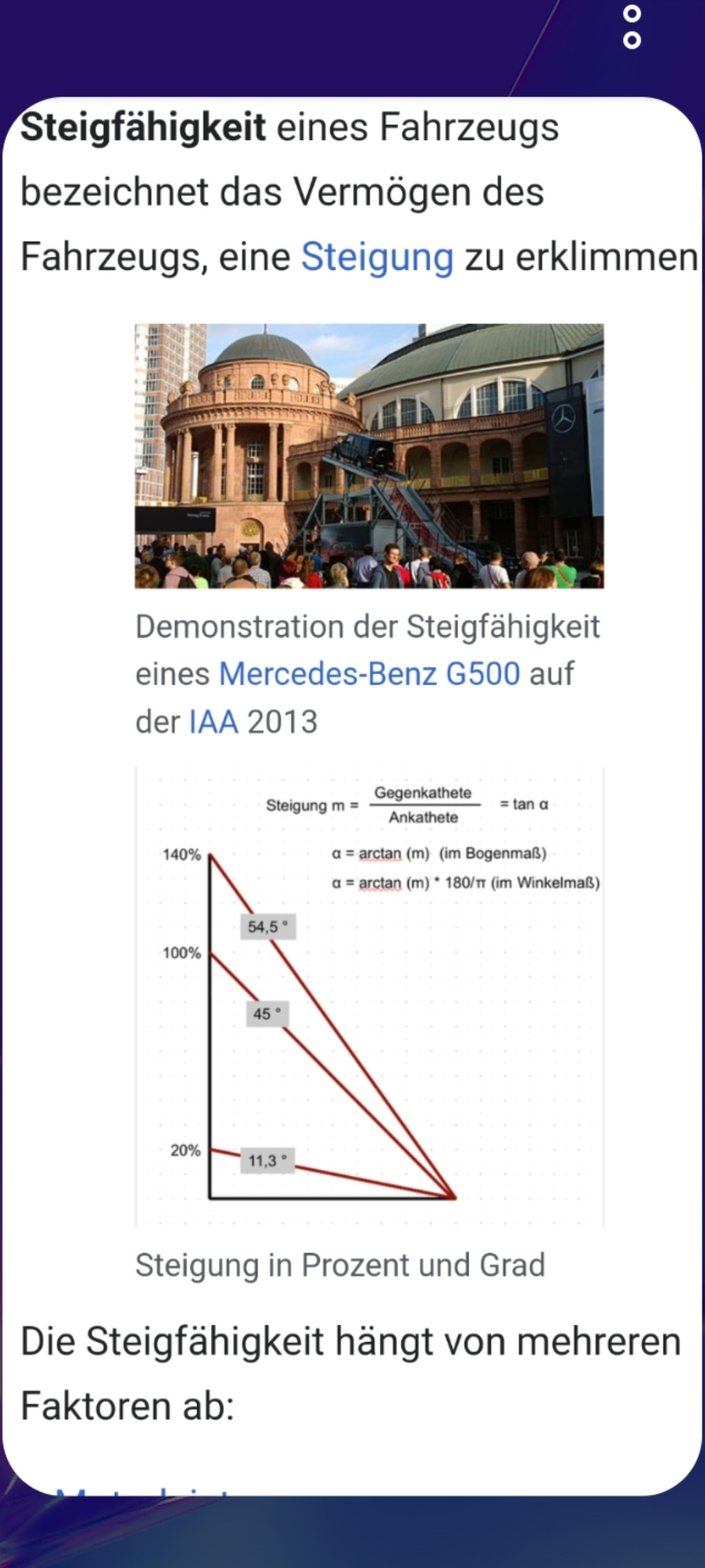

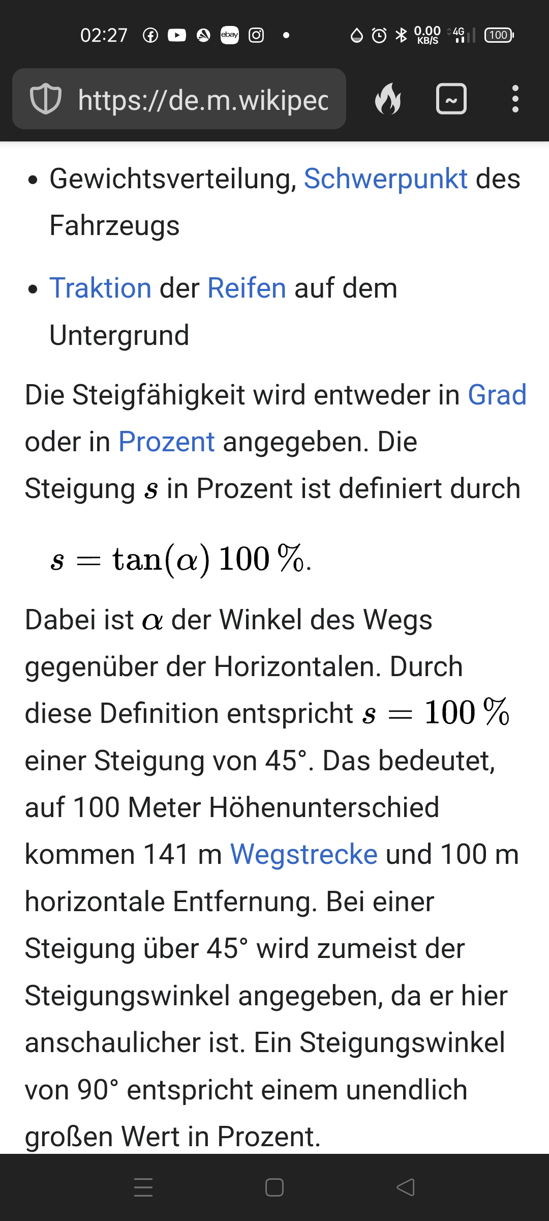

Holle hat geschrieben:
Mo 3. Feb 2020, 22:27
Danke für deine Antwort. Da ich beim Einkaufen einen 2Km- Berg von -laut Verkehrszeichen- 12% (Stückchenweise noch steiler) mit ca. 140 Kg Zuladung hoch müßte, bleibe ich vorerst lieber bei meinem alten Benziner. Der geht am Berg teilweise zwar auf 25 Kmh zurück, aber ich komme problemlos den Berg hoch. Was ich beim E- Roller nicht weis. Da liest man ja Einiges, von Überhitzung, Kontroller schaltet ab bis zum Kabelbrand und geschmolzenen Batterien.
Eine Probefahrt geht leider nicht, da ich über Versandhandel bestelle, das ist auch bischen eine "Preisfrage".
Hat schon jemand mit dem Leo Elektroroller 1600 W sunra-Motor und 13 Prozent Steigfähigkeit die Alpen auf der Brennerstraße überquert? Funktionieren die Ladesäulen mit Typ 2 Steckdose entlang der Brennerstraße und in Italien?
Mit meinem fahre ich bei 16% Steigung 700m mit 30 kmh über die Kuppe und mit dem 35Ah sind es locker 32 kmh. :lol:
