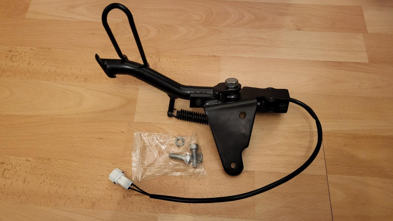

Ich habe vor paar Wochen einen originalen Seitenständer bei EasyParts bestellt. Dieser ist nun angekommen.

Re: Piaggio One Active+ Seitenständer
Hat der einwandfrei gepasst?
Habe mir den Ständer ohne Kabel geholt, passt perfekt, geht auch ohne Hilfsmittel
Wenn es der Active (60km/h) ist muss der Ständer die "ausgeklappt Überwachung" haben, sonst ist beim nächsten TÜV Schluss.
Damit wird das versehentliche Losfahren bei ausgeklappten Ständer unterbunden.
