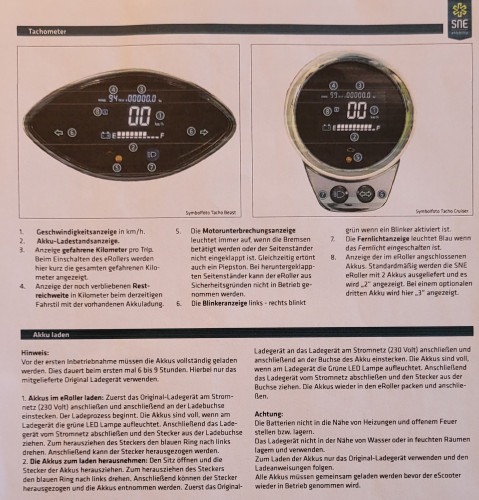

Was etwas komisch an dem SNE ist, dass er sobald man bremst, ein Piepen ertönt und die "Motorkontrolllampe" leuchtet. Laut Handbuch soll das so, den Sinn dahinter muss mal wohl nicht verstehen.
Kann morgen nochmals zusätzliche Fotos machen, lade hier mal den Ausschnitt aus dem "Handbuch" hoch und ein Foto vom damaligen Verkäufer. @didithekid hatte ja im ersten Post schon auf de Uranus von Trinity verwiesen. Das Teil scheint wirklich 1:1 identisch zu sein. Akkus sehe identisch aus wie die, von denen er auch ein Foto hochgeladen hat. Wo finde ich denn den Controller? Irgendwo hinten unter einer Klappe an der Sitzbank, oder ist das Teil im Fußraum? Hier regnet es leider aus Eimern, sonst hätte ich direkt einmal nachgeschaut.

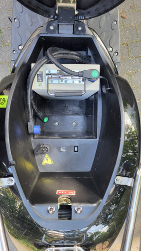

Wollte vorhin mal schauen welcher Controller verbaut ist. Leider muss man dafür die gesamte Verkleidung abbauen, habs dann doch gelassen.
In jedem Fall ist es wie gesagt ein umgelabelter UGBEST Legend. Überall entsprechende Logos und Sticker gefunden.
Habe nochmals ein paar Fotos gemacht.
