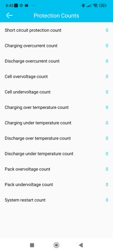

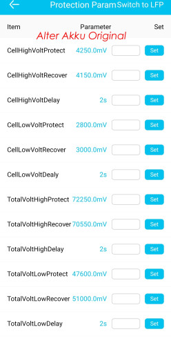

Ich habe mal Screenshots von allen Menüs gemacht.
VG Marco

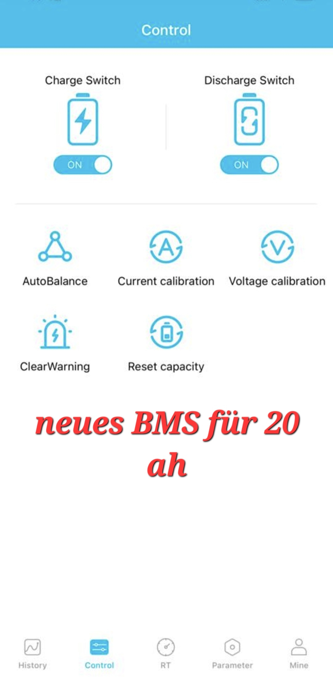

Hallo Marco,
Bild 2 CONTROL sagt aus das Du noch den Akku mit altem BMS hast.
Auf dieser Seite sind beim neuen BMS 2 oder 3 Neue Menue Buttons
Hast Du den jetzt voll geladen auf 71,4 Volt und schon getestet.
Gerade noch mal geschaut > 70,84 Volt iO, aber messe mal an der Buchse des Akkus mit einem Multimeter ( sollte jeder E Fahrer besitzen)

Hier noch die CONTROL Seite des neuen BMS beim 20 AH
Gestern mit 20 Ah voll geladen, 10 km ausschließlich immer wieder 16 % Steigung, beim ersten mal oben noch 28kmh, beim letzten Mal nur noch 25 kmh . Anschließend noch kurzes Stück auf der Ebene max 48 kmh. Der Akku hatte geschätzt nahe 40° Temperatur.
Anschließend wieder voll geladen > 0,510 kW
