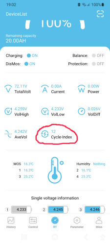

Ich habe leider den neuen Akku nicht mehr und auch keinen Screenshot von der Control Seite diese zeigt weitere Einstellungen. Es kann ja mal einer diese Seite einstellen.
Habe den erstgelieferten Akku wieder flott gekriegt, dieser dient somit als Ersatz wenn mein 35 Ah mal streiken sollte, 35er reicht für ca 50-60 km :lol:
