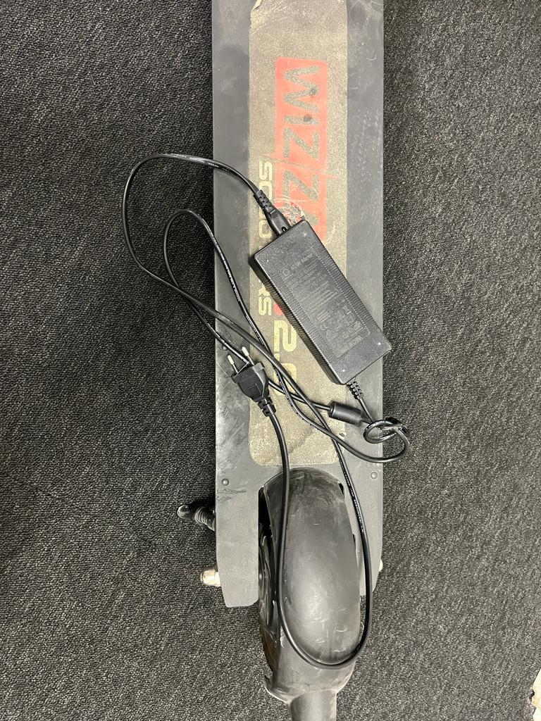

Ich habe jetzt mal ein Bild vom Roller und Netzteil hochgeladen.

Wichtig ist nur das Du die Konstantspannung und den Konstantstrom am DC Wandler exakt einstellen, dann brauchst Du nur noch auf die Sonne warten und kannst Däumchen drehen. :lol:
In dem Fall > Akku Daten 42 Volt und 2 Ampere einstellen. Du kannst den DC Ausgang parallel auf den Sekundärausgang des Ladegerätes schalten. Wenn Du das LG an 220 V betreiben willst, dann unbedingt diese Verbindung vorher trennen !!!
